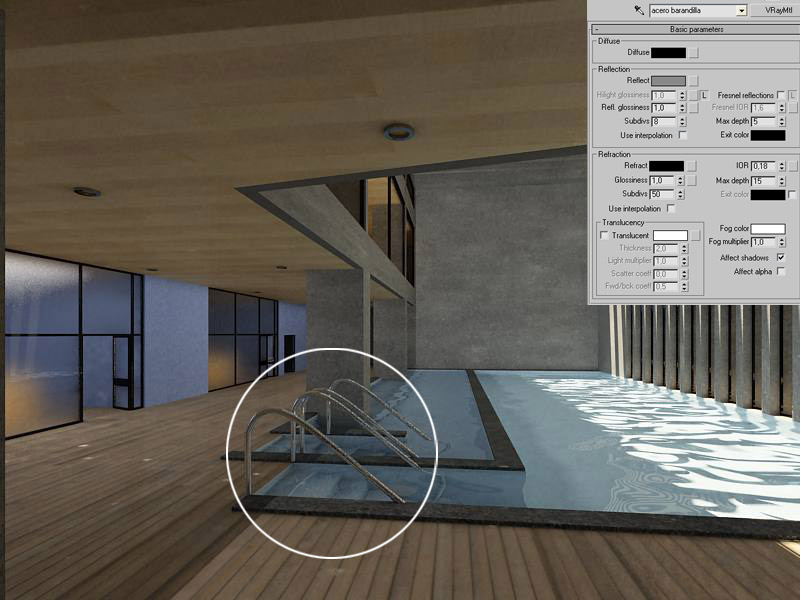

    Hola, estoy intentando hacer un material de acero para unas barandillas de piscina en Vray, pero siempre me sale con unas manchas que parece que estuviera picado, alguien puede ayudarme a solucionar ese problemaños dejo la imagen y los parámetros del material por si alguien puede ayudarme con esto, muchas gracias.

    Tienes que reducir el valor del Reflexión, glossiness (un valor entre 0,7 y 0,85 podría estar bien), tal y como esta ahora lo que obtienes son reflejos especulares perfectos (como en un espejo) en lugar de los reflejos difusos que serían de esperar en ese tipo de material. Si lo que buscas es un efecto de acero cromado (con los reflejos perfectos) entonces seguramente tendrás que subir el valor de los samples del antialias en los settings del Vray render.
    Revisa este hilo sobre materiales del Vray, puede ayudarte ver que valores han utilizado para conseguir los distintos materiales:
    https://foro3d.com/showthread.php?t=27324.
    Para poder adjuntar la imagen, cuando escribes el mensaje, en la parte inferior tienes un botón donde pone manejar archivos adjuntos, lo pulsas y se abre una nueva ventana del esplorador con un panel desde el que puedes subir imágenes (el thumbnail se genera automáticamente para las imágenes que rebasan cierto tamaño). Un saludo y bienvenida al foro, la fotografía de tu avatar va a generar muchas simpatias instantáneas, pero no te preocupes, la mayoría de los perros que andan por aquí ladran mucho y muerden poco.

    Muchas gracias Greenpix, probaré los valores a ver qué tal, después a ver si cuelgo una prueba. Gracias por tu ayuda, en serio, son muy amables por aquí. Saludos.
