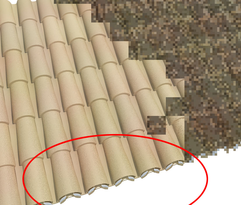

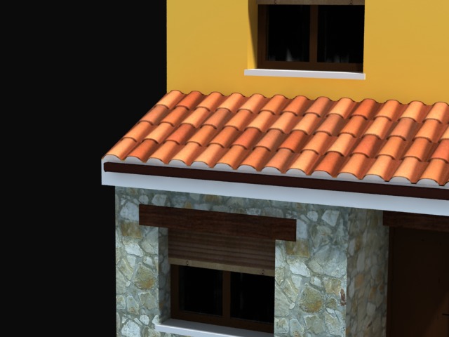

    Intentando mejorar las tejas, me encuentro con que aplicar el desplazamiento en 3d es estúpidamente lento a la hora del render.
    Aplicando el desplazamiento en 2d queda chachi guay, pero me revienta los bordes de la pieza de tejas.
    ¿Alguien me puede echar una manilla?

    Estuve pensando lo mismo hace unos días. Es una solución chapucera, pero puedes hacer que las tejas del borde sean geometría en lugar de desplazamiento. Las pones ahí encima, las haces coincidir, y listo a priori debería funcionar, aunque sea un apaño chujquero.

    Eso es la chapuza de la abuela de Juan, pero puede funcionar. El problema es hacer que todo quede igual. Muchas gracias cloniker.

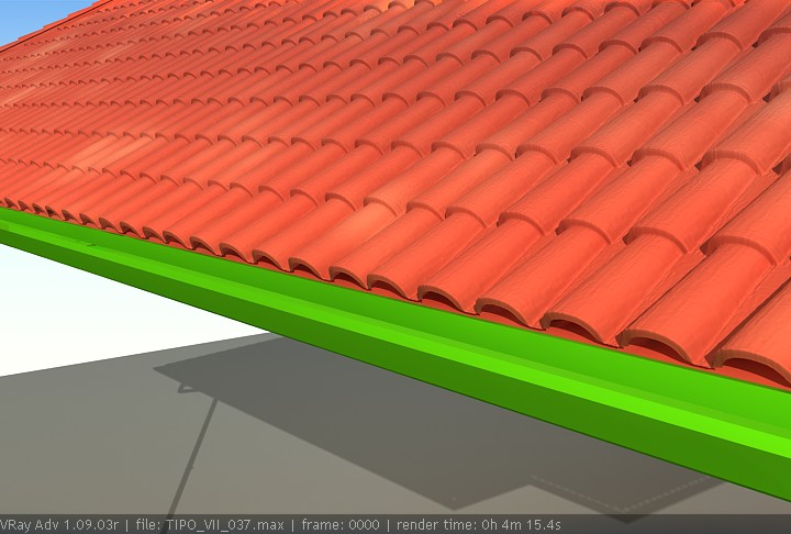

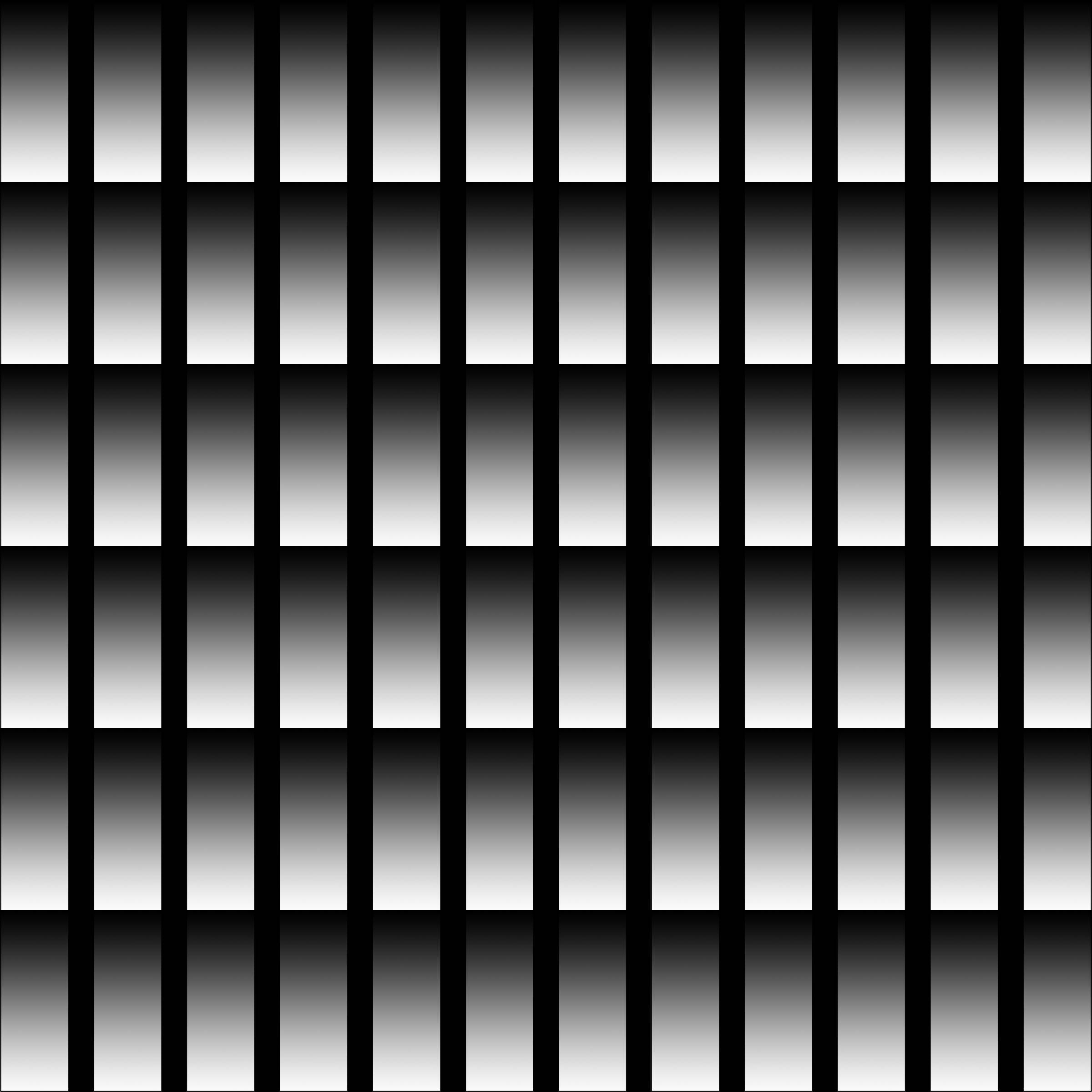

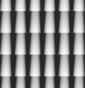

    Enseguida te cuelgo la escena. Si puedo. Es max 7 con Vray 1.47.03. Es un simple Tile con un degradado en el slot de displace.
    Venga. A exprimirse los sesos.

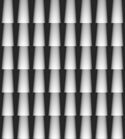

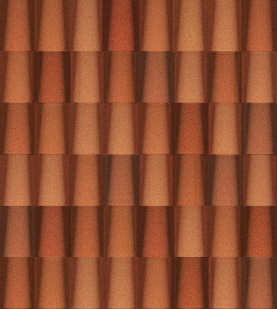

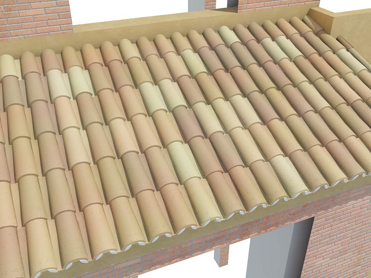

    Con el mapa que te adjunto me quedan así. Espero que te sirva. Un saludo.

    De pm. ¿Cómo has conseguido un degradado que te quede redondo en el desplazamiento? ¿Los has aplicado sobre un plano o sobre una malla a medio hacer? Muchas gracias.
    411
    Ayuda con Vray displacement
    El mapa salió de este enlace: http://www.creacion3d.com/foro/tejas.html. Échale un vistazo, está muy bien. Esta aplicado sobre un plano y ajustado con un poco de paciencia te quedan los bordes bastante bien. Saludos.
