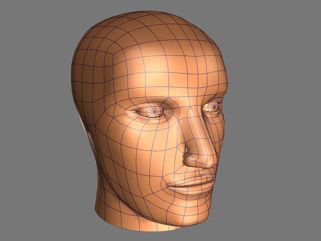

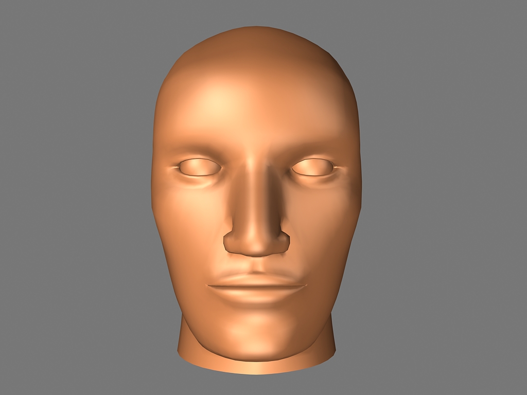

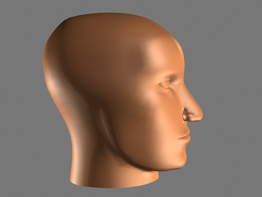

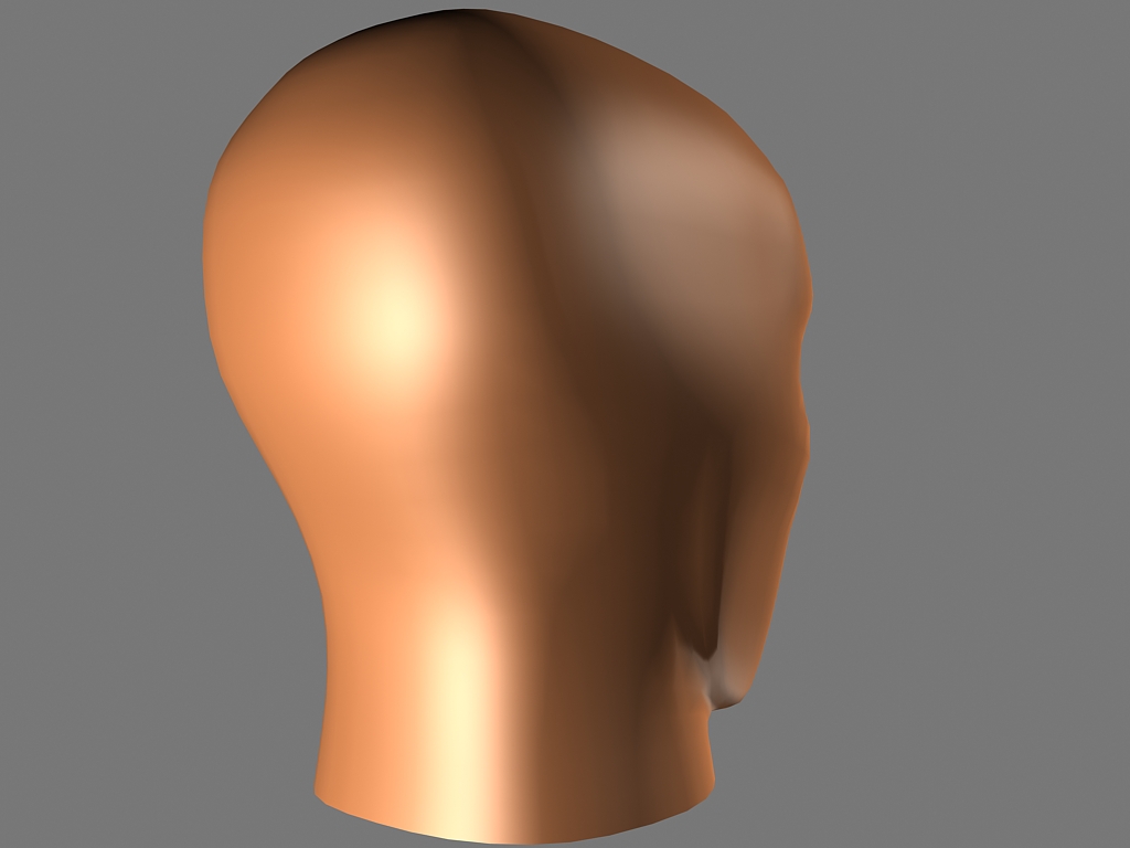

    Buenas gente. Estoy trabajando en una imagen que tengo en mente, y en esa imagen aparece una cabeza. Me gustaría poder dejarla lo más real posible, y necesito vuestra ayuda y consejos. Aquí os dejo algunas imágenes.
    Posdata: el hecho de que falten las orejas es que prefiero dejar bien el resto de la cabeza y luego hacerlas. Gracias.

    Buenas. Tu cabeza, pues está bastante despropocionada. No lo hagas de memoria. Ponte plantillas de fondo de perfil y frente. Y aparte de la proporción es importante que la malla esté bien ordenada y limpia. La zona de la boa la veo un poco chunga. Tiene que salirte una especie de elipses entorno a ella (bueno, aunque realmente si no la más a animar la puedes modelar como quieras). En fin, eso. Mírate tutoriales y ten ecuenta la proporción y la limpieza de la malla. Un saludo.

    No está mal hombre, está bien, pero ten en cuenta lo que te ha dicho Shenmue sobre las proporciones y la boca, y échale un ojo también a las aletas de la nariz, se ven raras también. Un saludo.

    Gracias por los comentarios gente. Estoy usando referencias, pero las únicas que encontré eran bastante malas, así que, gran parte si que está echa a ojo. Sabéis donde puedo buscar blueprints decentes? Como veis no me vendría mal. Pues nada, lo dicho, gracias y ya subiré updates. Agur.
