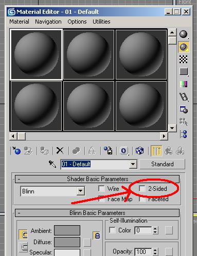

    Aug 2005
    10
    3dsmax Donde esta forzar 2 caras en ingles
    Gracias, pero no me refería a materiales, me refería a una opción que había en preferencias, se trata de la forma de ver la malla en el visor, es la opción que reproduce el objeto, o los objetos por fuera y por dentro, o solo por fuera.
