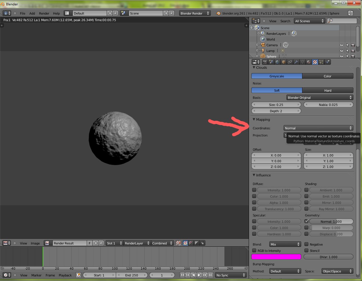

    Creo que a lo que te refieres esta ahora en la pestaña de mapping el desplegable coordinates seleccionando la opción normal. Así mapeas las coordenadas al Vector de las normales.
    Espero que te sirva. Saludos.

    Justo lo que te ha comentado mol. Http://youtu.be/ibzowacrmw8.

    Si, creo que es exactamente eso, se ve solo con mirar la esfera rugosa de la imagen de mol, muchas gracias. Y a ti también Solimán, como siempre. Gracias por los tutoriales (por cierto, sigo al pie de la letra las instrucciones que hay en un tutorial tuyo en el que indicas cómo hacer niebla, y le pongo que empiece, por ejemplo, a 25 de la cámara y acabe a 35 (no sé si son metros, unidades, o lo que sea), y ahora no lo recuerdo muy bien, fue hace un par de semanas o así, pero sigo las indicaciones del tutorial y todo parece correcto, en una de las vistas del 3d view se ve la línea en dirección a la cámara que muestra dónde empieza la niebla y donde va a acabar, y se ve claramente que hay una distancia (los 25 que había establecido) entre la cámara y el inicio de la niebla.
