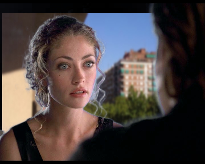

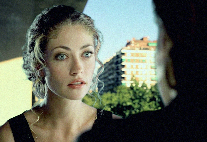

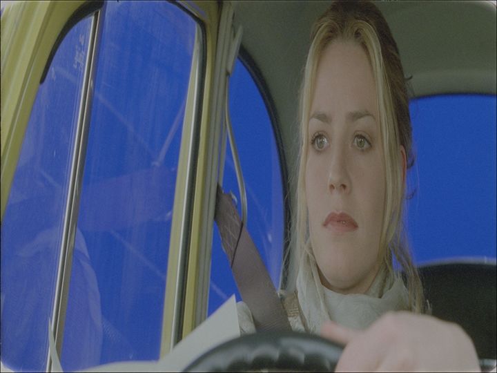

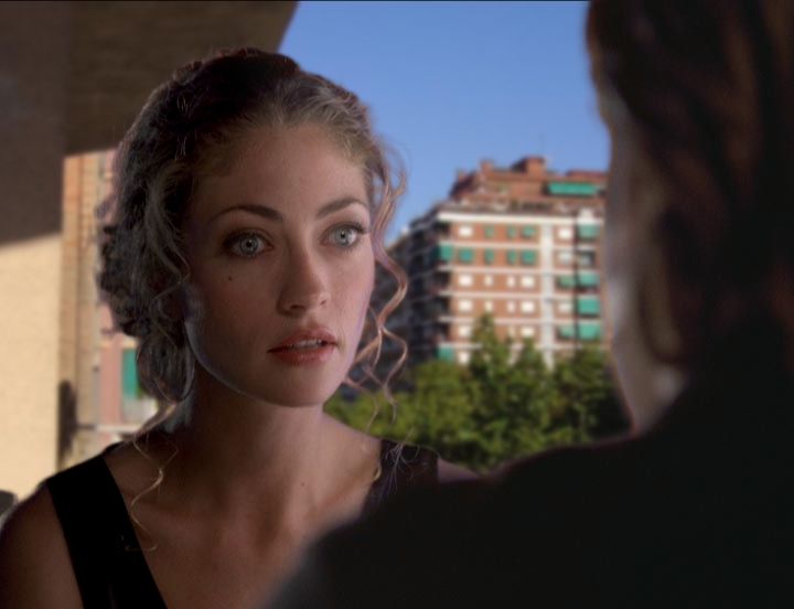

    Bueno, voy a poner mi croma. Lo hice ayer por la noche en un ratio, pero para empezar con la actividad. He elegido este croma por dos razones, el pelo de la chica, con unos rizos como para matarla, y el desenfoque del escorzo, que aparte de su semidificultad me daba una orientación aproximada de la profundidad de campo con la que se rodó el plano.
    Pues nada, a ver qué os parece.

    El croma de la tía está bien, en el sentido de que mantienes casi todos los pelos y las uniones quedan bastante bien, donde falla es en la composición / corrección de color que le has aplicado, se lleva los claros (parte derecha de su cabeza -su derecha-), y cuello, a verdes, y el mechón de su izquierda a rojo.
    El contraluz que le has metido no queda mal, pero claro en movimiento estaría chungo, y se mete un poco por encima del tirante.
    A ver si saco 5 minutos.s para poner el mensaje de actividad y ponemos los cromas allí. Saludos.
    Nov 2004
    404
    Actividad de pospo
    Tienes razón Stewie en el tema de la corrección, se va a verdes, lo intentaré corregir esta noche a ver qué tal. Lo que no acabo de entender es lo que comentas de la luz de contra, el croma ya tiene luz de contra a su izquierda, si es que te refieres a ese contra. De todas formas, alguna vez he simulado contraluces en movimiento con un perfil de mate y ha funcionado. Aquí se puede abrir un debate chulo, simulación de luz. Me meteré con el verde esta noche. A ver si la gente se anima y publica sus cromas. Un saludo.

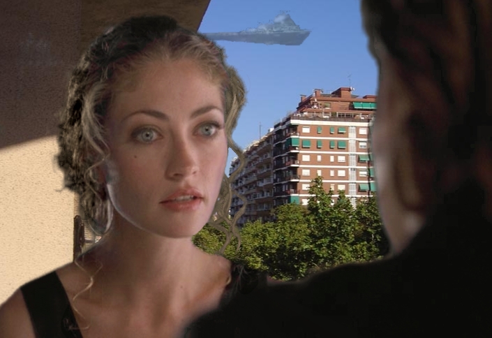

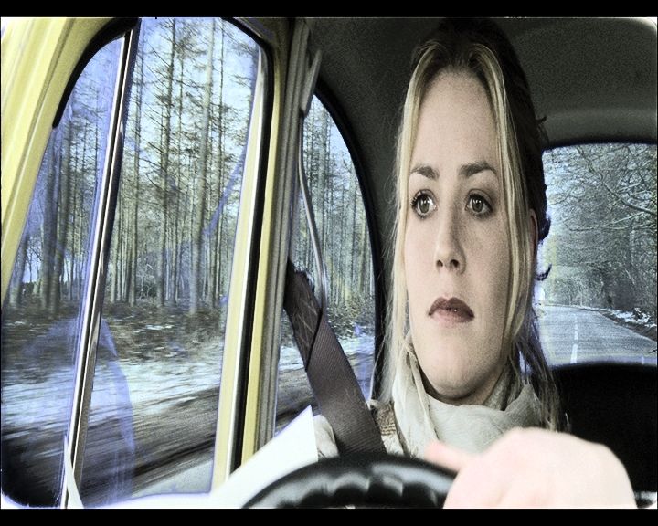

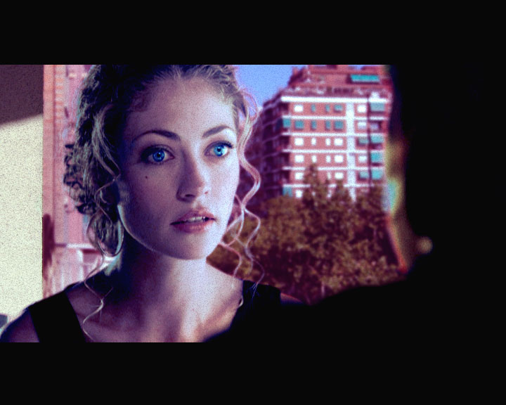

    Mando unas correcciones de las que no acabo de estar convencido, esto de la vuelta de las vacaciones me está afectando la concentración. Pongo otra vez bg FG y final. Un saludo.

    Pues casi me gustaba más el tratamiento de color de la anterior, el croma bien, pero aquí tiene un ojo de cada color, y los claros se siguen yendo a verde-azulado.
    Voy a hacer alguna prueba con el Keyer nuevo del Combustion 4 a ver qué sale.

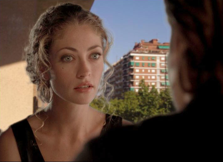

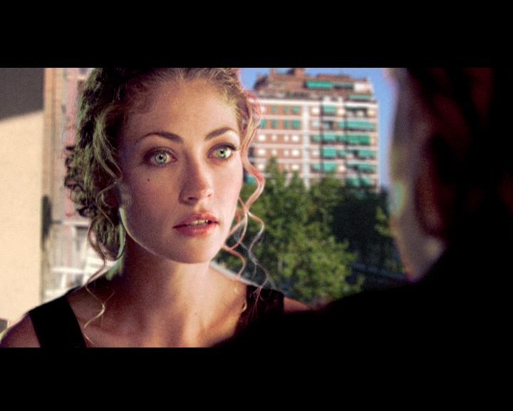

    Ahí va mi ejercicio. Me he comido un poco más de pelo del que me gustaría, sobre todo por su derecha, pero el Combustion dijo que tenía ganas de cerrarse sin avisar y no lo pude retocar. Mañana haré otra prueba con otra imagen en psd de la página de Primatte, que en esta molestaban los artefactos del (*.jpg) a poco que tocaras. Sobre la manera de resolverla, tratando por separado el pelo del cuerpo. Si soy capaz de instalar Gentoo y shake4, haré también una prueba con Primatte, que lo usé una vez y recuerdo que tenía alguna utilidad bastante buena, multiplicar las zonas contaminadas por el background o algo similar, que venía muy bien para ciertas zonas. Saludos.
    Edito: le tendría que haber bajado los altos un poco, porque el pelo canta, y quedan rebordes.
    Edito 2: ya no recordaba lo coñazo que es hacer cromas.

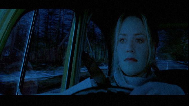

    Aquí va mi aporte a la actividad, software: Combustion + advantedge. Una con Glow, y otra más sharpen. Bueno, espero comentarios.

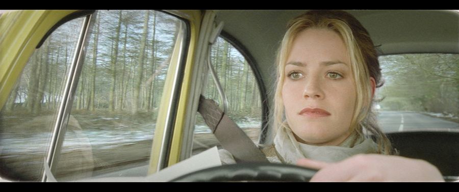

    Aquí va una versión sin plugins, solo con el key del Combustion (4).
    Totalmente de acuerdo, la segunda imagen está demasiado enguarrada, creo que lo que voy a ahacer es otro croma distinto a ver qué sale.
    Me gusta tu croma Juan greco. El primero es poco realista, parece como para una escena de ensoñacción, quizás demasiado fluorado. Aunque la desincrustación es buena. El sharpen es quizás el que menos me gusta, lo veo muy oscuro para tratarse de un exterior/día. Y en el tercer ejemplos hombros de la chica están quizás un poco duros.
    Stewie lo del cabello es cierto que canta, y también veo los bordes demasiado duros y creo que hay un poco de contaminación en el hombro del escorzo. Y una cosa más, quizás la parte de sombra de la cara tendría que ser más oscura, hay una pared y solo recibe la luz rebotada, pero esto ya es un poco subjetivo. Un saludo y a seguir cromeando.
    Posdata: por cierto, el bg es el balcón de mi casa tome la fotografía antes de hacer el croma. Eran las 18.00, y el plano está orientado al este, por si ayuda. Me hubiera gustado que fuera más tarde para que la luz no fuera tan dura. Para la próxima.
