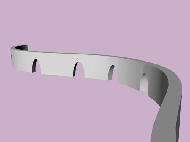

    Les muestro una simplificación del problema. Sucede que tengo que hacer unos arcos ojivales en un muro que lleva un recorrido curvo, (luego este muro llevara otros detalles).
    1º trate de hacerlo con boleanas, pero la operación me dejo echa un asco la malla, y luego ni siquiera puedo editarla como, por ejemplo, para ir variando la altura del muro en algunas seciones a nivel de la cornisa.
    Luego trate editando la malla, vole unos polígonos, y luego fui moviendo vértices, pero quedo peor porque los vértices al moverlos, no se apegan al la cara cuva, (se salen de este plano,curvo), y hacer todos los agujeros así sería una joda.
    No sé, seguro alguien ha hecho algo parecido, ¿alguna sugerencia? Gracias y saludos.
    Posdata: (que no me escuchen algunos por ahí), ¿cómo me gustaría rajarlo a booleanas.
    Edito: podrían mover al tema a la sección modelado, por favor.

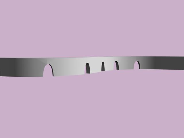

    Ya puestos, lo haces en Rhinoceros y luego exportas a max, y ya está. En max, si lo haces por subtraction, hazlo de una en una, y cada vez la conviertes en editable Mesh. Menos posibilidades de jorobar la malla.
    Si esto falla hay otra opción en 3dsmax que estropea menos la malla, o no la estropea nada. Es la que yo uso.
    Es mediante la operación booleana Cut con la opción refine. Si te queda peor la tuya, lo dices y te subo los pasos de ésta.

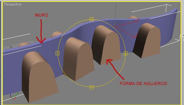

    Hay una opción booleana que fastidia menos la malla en algunos casos. Es usando boleana-cut-refine. La imagen que te he subido la he hecho con ella de esta forma:
    1: atachas los arcos (también puedes hacerlo de uno en uno, siempre que al acabar el proceso con cada arco lo conviertas en malla editable).
    2: haces una copia (por copia) del muro y los arcos. (que si han partido de una Spline y tienen la opción interpolación adaptativa descascarillaran menos la malla).
    3: coges una de las copias (copia 1) del muro y haces una booleana con Cut opción refine y el operando los arcos.
    Al resultado directamente lo conviertes en malla editable, tocas polígonos y los que se pongan en rojo los borras. Dejas este muro para usarlo al final.
    4:en los arcos que quedan, haces booleana con la opción Cut-refine y operando en la copia 2 del muro (a la que no le has hecho nada aún). Conviertes los arcos en malla editable, y tocas en subojetos la opción polígonos. En este caso no borras los que se pongan rojos sino los otros (seleccionar inverso, se ponen rojos los otros y los borras). A los polígonos que quedan ahora les inviertes las normales, abajo del panel de subobjetos en el que estas, en flip.
    5: atachas el muro y las caras de los arcos resultantes y tienes el acueducto zig zagueante.
    Esta forma de hacerlo también es booleana, pero estropea menos la malla que la sustracción booleana.

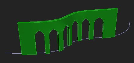

    Hola Carlos, acabo de hacer una prueba rápida con una Spline extruida tal como dices tu y luego con Path Deform para darle la curvatura y al parecer no hay ningún problema (te dejo una captura del visor), la única consideración especial fue que a la parte de arriba del muro le di más vértices intermedios (3 por arco, 1 donde comienza el arco, otro en el centro y otro cuando termina el arco) para que al extruir el muro creara una subdivisión en esa zona y se pudiera curvar, esto es muy fácil de hacer con la herramienta refine de la Spline (donde pinchas te crea un nuevo vértice). Saludos.
