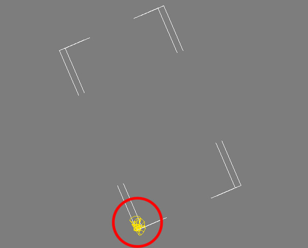

    Vamos a ver, hace unos días retomé un modelo que tenía a medio empezar (cuando tenga algo ya lo pondré en la galería) hecho con el 3d Studio Max 6.
    Ahora uso 3ds Max 7. Después de trabajar un poco con el lo guardé. Pero como el 3ds Max 7 lo tengo recién instalado (después de un formateo), y aún no había configurado las unidades de medida (me despisté), y las que vienen por defecto tras la instalación no son las mismas que las del modelo, pues el 3ds Max por lo visto se ha hecho la picha un lío y me crea un efecto curioso a la par que molesto:
    El modelo tiene supuéstamente unas medidas, cuyos límites marcarían los selection brackets (esos corchetes blancos que delimitan el objeto seleccionado).
    Bien pues en mi caso los corchetes tienen una medida y el modelo en sí otra (que bien me explico). Os pongo unas capturas para que veáis lo que intento decir:

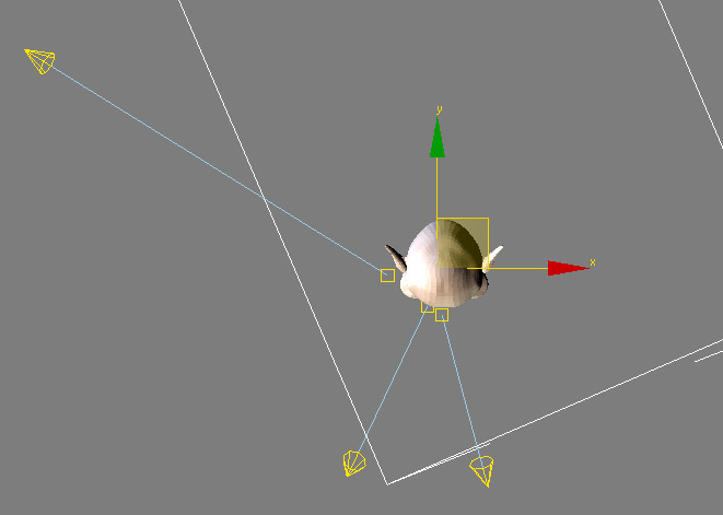

    En la primera imagen se ven los corchetes (líneas blancas), pero el objeto tiene un tamaño muchísimo más pequeño (esta entre los focos, que son esos triángulos amarillos), la segunda imagen es una ampliación de la zona marcada con el círculo rojo, en donde se ve el objeto.
    Lo curioso es que para el programa, el modelo mide lo que miden los corchetes y no la cabeza en sí.
    ¿Qué puedo hacer para solucionarlo? ¿el problema tiene alguna relación con lo de las medidas, o no tiene nada que ver?
    Muchas gracias de antemano.

    Si solo tienes el modelo y no t¡enes ni UVS ni setup ni nada, aunque se podría hacer (creo) te recomiendo que hagas esto.
    Vista top creas una caja, después pasas esa caja a modo poly, después en modelo poly atachas tu modelo jodido a la caja, después eliminas el elemento caja y tienes un modelo más limpio que el culito de un bebe. Saludos espero que te funcione.

    No funciona.

    ¿Has probado a hacerle un reset XForm a tu modelo? Podría ser por eso. Otra cosa que se me ocurre es que mires si en el otro extremo se te ha quedado algún vértice, arista o cara, que a veces podría pasar.
    Aunque primero prueba el reset XForm a ver.

    Hay que joderse, el problema era un vértice que tenía en el quinto pino, pero que no veía porque lo tenía oculto. Tan simple como eso. Gracias Fiz3d y Luroc por la ayuda, ya que, aunque en este caso era solo una chorrada, tanto el reset XForm, como las propiedades extras que tiene el comando attach, no los conocía y quizás para otra vez me sirvan. Un saludo amigos.

    Ok, un vértice escamoteado. A mí me pasó con una caras que tenía ocultas en un modelo y cuando hacia render con radiosity aparecía una sombra y ni idea de lo que podía ser, no veas la de horas que perdí por esa tontería. Saludos.
    Lo del atak a la caja es mano santo para problemas de tamaño y mallas raras.
