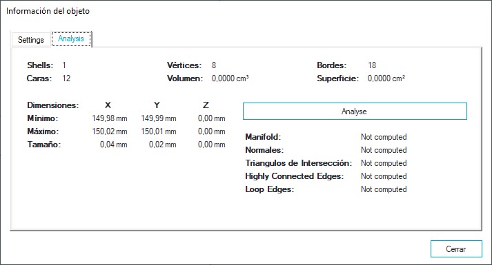

    Mi problema es el siguiente, estoy desarrollando un prototipo y necesito hacerlo todo al milímetro, he creado un cubo en Blender supuestamente de las medidas que yo quería y le he mandado el STL a mi hermano para que lo imprima, y me dice que a priori no va a tener la medidas que yo quiero.
    Adjunto el STL y la captura de pantalla que me ha enviado.
    Edito: adjunto el archivo blend, uso Blender 3.0.0
    ¿Podéis ayudarme para configurar el Blender en milímetros y poder trabajar con exactitud?
    Edito: en Blender tengo las medidas 200x100x20 y debería de medir eso en milímetros pero mi hermano me manda esa captura de pantalla y no entiendo nada.

    En cuanto a las midas y escala mira este vídeo.
    Para la impresión....
  3. Gracias FumetaYerba Agradece este post
  4. #3
    Jan 2022
    6
    Infinitas gracias, ya tengo por donde seguir, gracias de nuevo.
