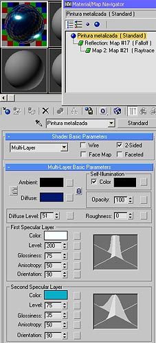

    Cómo puedo conseguir material de pintura metalizada
    Usa un material multilayer con un primer especular blanco con mucho lustre y el otro con menos lustre y un color cercano al diffuse, pero más claro y saturado, luego pon un fallof en la ranura reflexión con un RayTrace (tal como dice Warex).
Nombre: pintura_coche.jpg
Visitas: 581
Tamaño: 33.1 KB

    A mí me ha gustado la opción de Siquier, a ver si la pruebo mañana en el curro (sin desmerecer la de Warex, resultona también), en cuanto al Brazil, la instalación te crea, además de los Shaders, varias librerías en la biblioteca de materiales. Echa un vistazo, se llama car Paint o algo así, es fácil de ubicar. Un saludo.
