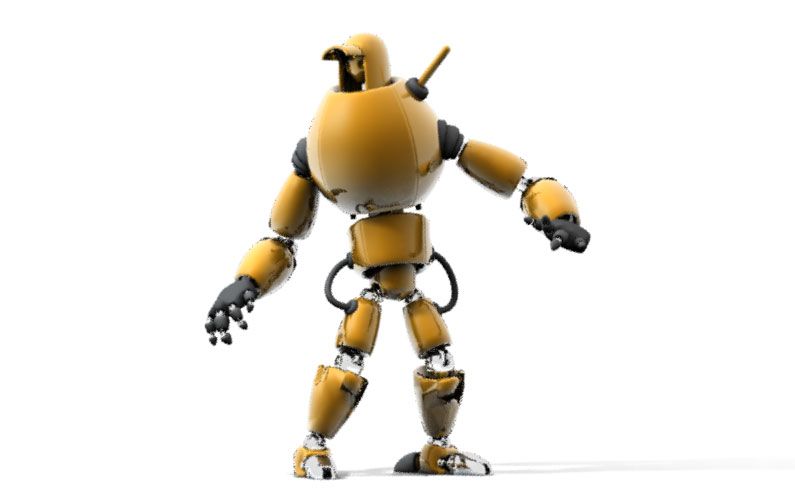

    He terminado un coche y Estoy a falta de ponerle la pintura metalizada. Pero Estoy haciendo pruebas y no me salen cómo me gustaría. Me gustaría que saliese más o menos como esta. ¿Cómo lo hago? Gracias.

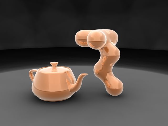

    Hola Kultar, pues si es a pelo, una solución es utilizar un material tipo standard con un mapa fallof en el canal difuso y un mapa RayTrace en el canal reflect con atenuación linear, ahí te dejo la escena del siguiente ejemplo que hice para que te des una idea, se me olvido decirte que si tu carro va a tener reflejos, pues tienes que tener algo que reflejar alrededor, un domo, por ejemplo, o un material HDR en environment.

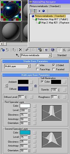

    Usa un material multilayer con un primer especular blanco con mucho lustre y el otro con menos lustre y un color cercano al diffuse, pero más claro y saturado, luego pon un fallof en la ranura reflexión con un RayTrace (tal como dice Warex).

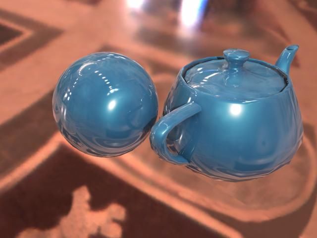

    Buenas aquí os dejo una prueba que hice con el material de Siquier, muy bueno, por cierto.
