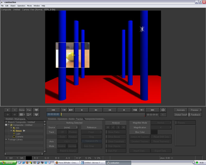

    Hola estoy probando algo que vi en la presentación del max7 y es la compatibilidad del max7 y Combustion, en este último estoy totalmemte pez o sea conocimientos mínimos y por eso mi pregunta, quiero que una imagen me conserve el Z Depth y para ello guardo en max7 en el formato (*.rpf), pero al pasarlo al Combustion no me reconoce la profundidad, alguien me podría decir exactamente cómo se hace esto, he de activar algo en el max que he pasado por alto? Render Elements quizás? Si alguien me lo puede solucionar, gracias. Un saludo.

    Supongo que habrás marcado Z-Depth en las opciones de guardado del (*.rpf), ¿cierto? Hasta que alguien te lo explique mejor (yo de Combustion, cero patatero), aquí te dejo este enlace, por si te sirve. http://forums.cgsociety.org/showthread.php?t=42780. Saludos.

    Hola Jormo, estoy de vacaciones y tengo el Combustion más cercano a 120 kms. Para ver el canal Z (y todos los canales que tenga el rpf), aplica un show G-Buffer, eliges el canal que quieras, y luego la conectas a un compound blur que hayas aplicado a la imagen/capa con el canal de color. No sé decirte paso a paso sin el programa delante, pero por ahí van los tiros.

    Estas usando Combustion en modo 3d?
    Oct 2003
    767
    Rpf y z depth
    Si. Pero aun así y con los consejos de Stewie, en algo me pierdo porque no me sale. Me jode por que debe ser lo más sencillo del mundo o eso me pareció cuando lo hacía el técnico aquel de Discreet.

    Has probado a aplicarle una simple niebla? Operators -> 3d mensaje -> 3d Fog. Un saludo.
