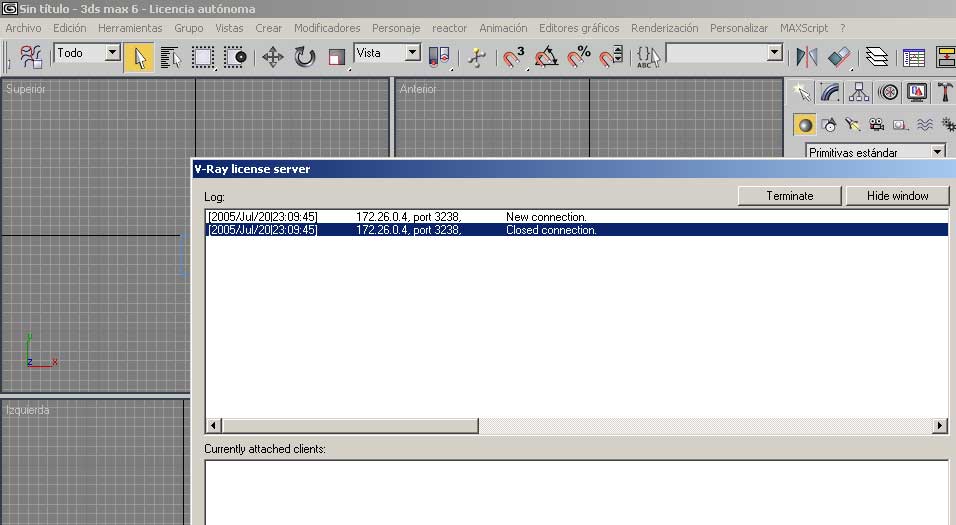

    Muy buenas tengan ustedes. Tengo un problema con Vray 1.46.10. Unas veces me da un error el servidor de Vray, y cuando no es así, me sale la ventana de render completamente negra, sin renderizar nada. Os dejo una captura de la consola del server que dice que se desconecta. Si alguien sabe cómo solucionarlo, gracias.

    Y esto es lo que me pone en el log:
    ================================================== ===========. Console created, Vray advance 1.46.10 from Jan 3 2005, 14:22:49.
    [2005/jul/21|00:10:01] vrenderer constructor done.
    [2005/jul/21|00:10:02] cloning vrender.
    [2005/jul/21|00:10:02] vrender constructor entered.
    [2005/jul/21|00:10:02] Vray dll versión is 1.46.09.
    [2005/jul/21|00:10:02] looking for distributed renderer.
    [2005/jul/21|00:10:02] setting default filter kernel.
    [2005/jul/21|00:10:02] vrenderer constructor done.
    [2005/jul/21|00:10:02] calling fll.
    [2005/jul/21|00:10:19] requesting license.
    [2005/jul/21|00:10:19] calling fll.
    [2005/jul/21|00:10:43] vrenderer destructor entered.
    [2005/jul/21|00:10:43] vrenderer destructor done.
    Esto en el VFB (los archivos que están en c:
    0: [2005/jul/21|00:09:36] initvfb: enter.
    1: [2005/jul/21|00:09:36] initvfb: exit.
    2: [2005/jul/21|00:09:44] settings: c:\archivos de programa\archivos comunes\ChaosGroup.
    3: [2005/jul/21|00:09:44] settings: c:\archivos de programa\archivos comunes\ChaosGroup.
    4: [2005/jul/21|00:09:44] settings: c:\archivos de programa\archivos comunes\ChaosGroup\vrflclient, ini.
    5: [2005/jul/21|00:09:44] server: casa-yn0xyp6bu0.
    6: [2005/jul/21|00:09:44] port: 30303.
    7: [2005/jul/21|00:10:02] openflserver.
    8: [2005/jul/21|00:10:02] openflserver: 0.
    9: [2005/jul/21|00:10:02] connection to: 172.26.0.4, port: 30303.
    10: [2005/jul/21|00:10:02] *** alert. Server closed connection.
    11: [2005/jul/21|00:10:19] openflserver.

    Los problemas de licencia deberías tratarlos con Chaos group, ya que son ellos los que te vendieron Vray. Ten muy en cuenta que aquí podemos orientarte sobre el uso del programa, pero es complicado orientarte sobre la instalación. En cualquier caso, es muy probable que sea un problema de firewall.

    Si creo que era el firewall, gracias.

    El vrlserver? Si mandas un mail a ChaosGroup ellos pueden solucionarlo, debes enviarles el printscren o el vraylog.
