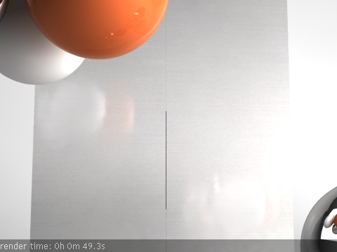

    Hola. Aunque no sé si esta es la forma de plantearlo (si he llevarme una colleja me la dais y no pasa nada). He planteado el mismo problema en dos foros, por desesperación, más que otra cosa. (el otro es el de texturizado : biblioteca Vray).
    Así que pido disculpas al moderador.
    Lo cierto es que intento hacer el dichoso material ese metálico cepillado de la puerta de los ascensores.
    Subo lo que he conseguido hasta ahora.

    Sí, van los tiros por ahí. El cepillado ese lo hacen casi siempre horizontal, paralelo al suelo. Y es muy fino y brillante. A mí me está pasando como a ti, que no consigo ese contraste en el cepillado brillo / oscuro sin que por eso deje de ser un metal que tiende al gris.
    De momento estoy como la fotografía que subo, gracias a unos parámetros de Carlos, un tipo con el que he coincidido en el foro de Endora y me ha echado una mano.
    Subo también el (*.mat) y los mapas son los del primer.zip.
    ¿Podremos con la puerta del ascensor? No es fácil, no. Un saludo.

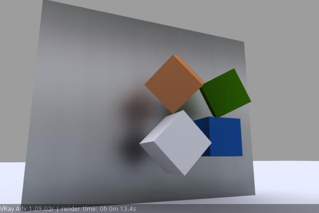

    Ramiro, ya te deje la prueba en el otro foro, pero también la cuelgo aquí, a ver si te sirve para hacerte una idea, un saludo.

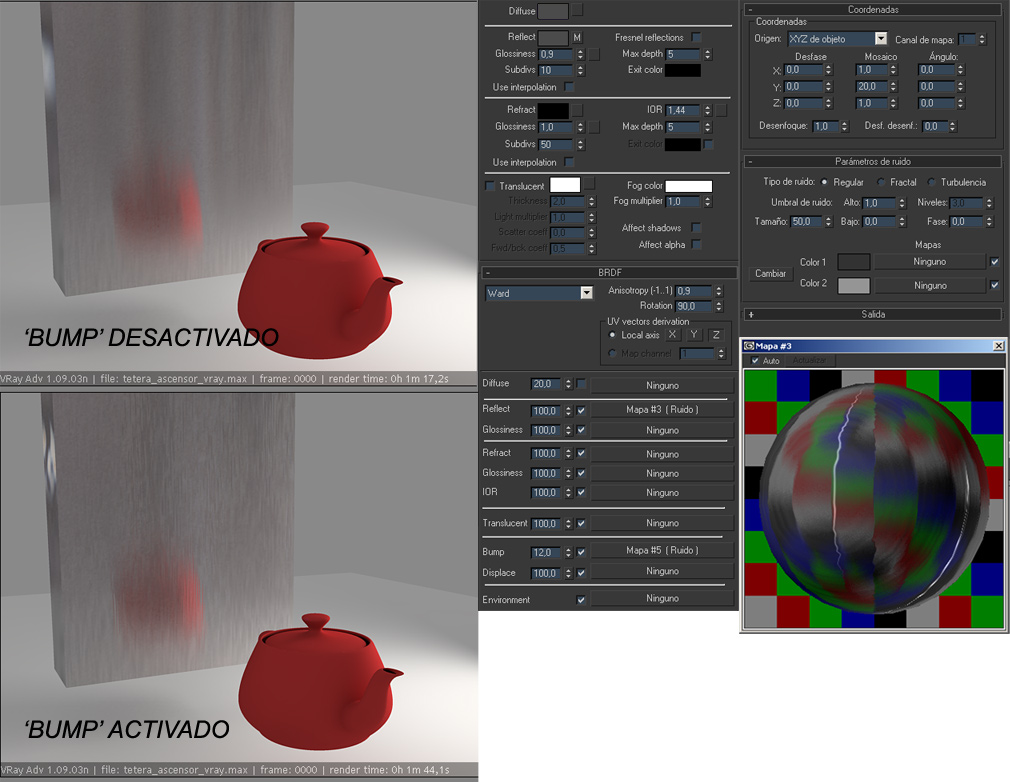

    Aquí os dejo el material para descargar, junto con una captura con dos ejemplos y la configuración. Llegué a este material a base de probar y probar, así que, os cuento un poco lo que lleva.
    Como veis, tiene algo de reflexión, marcada por un mapa de ruido (el que aparece a la derecha). De esta manera las partes más oscuras reflejaran un poco menos que las más claras. El efecto es casi inapreciable. Vaya, y un poco de Glossy para que el reflejo sea un poco más difuso. Para acabar, como el objeto es opaco, dejamos la casilla de refracción en negro.
    En la persiana brdf, he elegido el Shader ward, que, por lo que he leído es mejor para los metales. Los reflejos son anisotrópicos (podéis remitiros a la ayuda de 3ds Max para la explicación).
    El mapa de ruido que hay en el canal Bump es el mismo al que me refiero más arriba. Es el material de ruido el que acentúa ese efecto de cepillado. El nivel de relieve es muy bajo, pero la diferencia entre una y otra imagen salta a la vista. Si incrementamos el valor de mosaico en uno de los ejes, haremos que el mapa se repita en ese eje, manteniéndose constante en los otros dos. Esto equivale a escalar el mapa en ese eje. De este modo se logra que el ruido sea alargado, y de ese efecto.
    Creo que no me dejo nada, pero para cualquier duda, mirad, es Frodo montado en su tiranosaurio.
