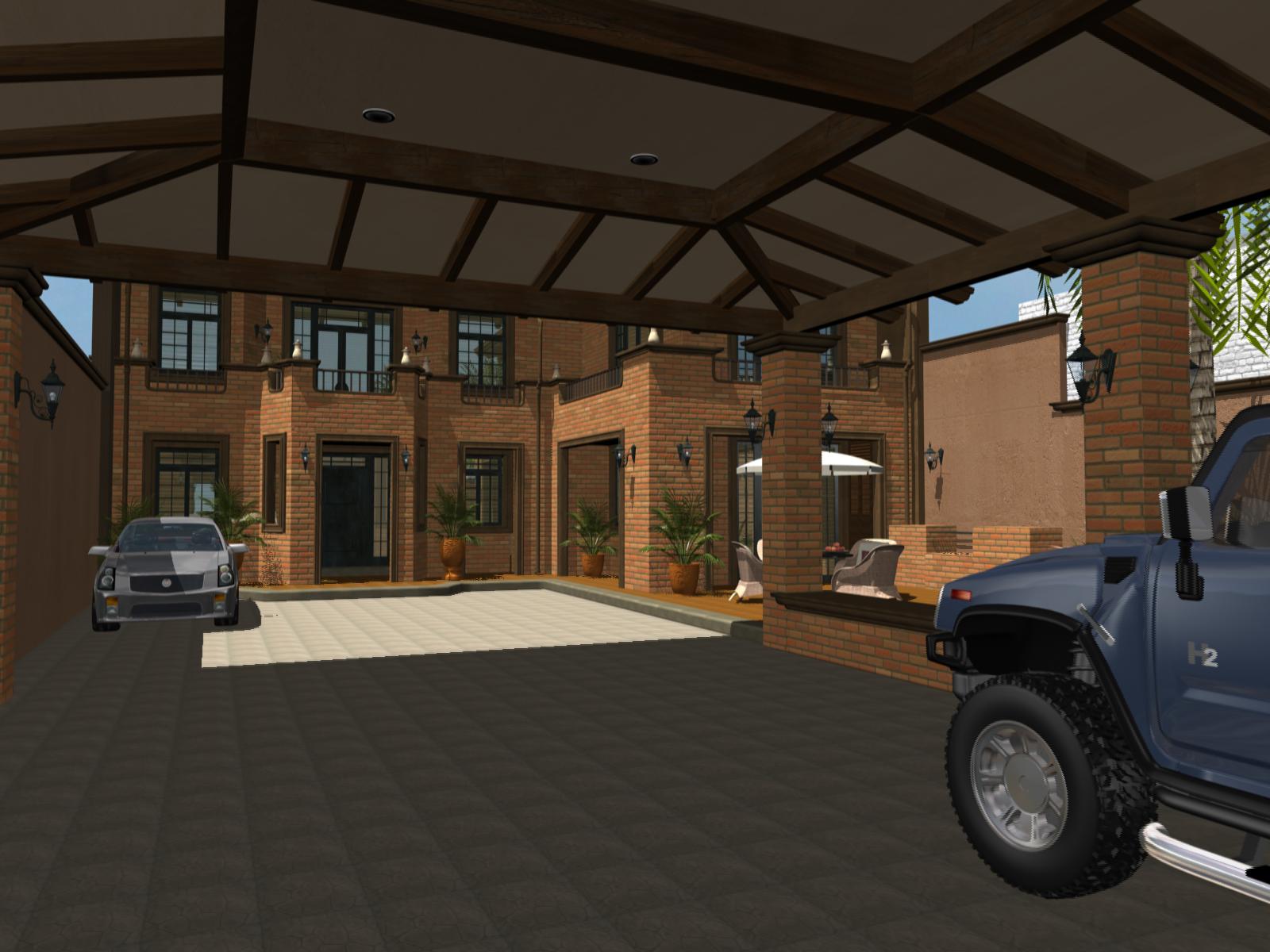

    Aquí mando una fotografía de cómo se ve mi render con las rallas que comento. Gracias por su atención. Se notan mucho en el Hummer.

    Es eso, estas haciendo render con los dos campos, entra a los settings de render y escoge solo un campo, eso lo tienes que hacer manualmente upper o lower field first. Saludos.

    Soy de México, por lo que supongo es NTSC. Y sabes qué pasa no sé si sea eso, pero estaba poniendo los campos al revés.
    Parece que se ve un poco mejor lo había puesto con el upper primero y era el lower.
    Mando fotografía con esa corrección.

    Gracias Stewie por contestar. Osea que esa resolución es suficiente para verse bien, aunque en mí pantalla del ordenador digamos se vea muy pequeño, incluso cuando se está renderizando en la ventana donde te muestra el proceso de renderización lo veo así antes de pasarlo After Effects, como te comento como que le hace falta, quizá porque yo siempre hacia previos con una resolución de 1200 por 1600 y me podía acercar y veía todo muy nítido, o tu que opinas Stewie.
    Aquí mando un fotograma ya renderizado lo saque como Targa, pero como el formato que aceptan para subir es (*.jpg) lo abrí en Adobe Photoshop y lo salve como jpeg.

    Tienes los conceptos un poco liados creo yo. Tu monitor tiene una resolución de 1600 por 1200 píxeles, y la televisión tiene una resolución de 720x486. Si en el monitor pones la imagen que ira en la televisión, se verá bastante como dices, más de la mitad de tamaño que los previos que sacas a 1600 por 1200. Por cierto, si tu imagen va destinada a la televisión, no hagas los renders de prueba a 1600 por 1200, sino a la resolución de televisión, ya que querrás asegurarte de que se vean todos los detalles, y en 1600 por 1200 se verían muchas cosas que en 720x486 no.
    Del fotograma no puedo decirte mucho, para saber si está bien debes pasar la animación a DVD y verla en la televisión, es la única prueba valida. Saludos.

    Gracias Stewie por contestar, me preguntabas como guardaba el avi, pues como te había comentado utilizo el After Effects, me voy a composition, make movie, y en Lossless, format video for Windows, format option: no compression, channel:rgb, depth: million of colors, color: premultiplied.
    En best settings checo que se render a campos el lower first y checo que la resolución sea la máxima.
    Me comentabas sobre el antialias de las texturas, me da pena preguntártelo Stewie, pero cómo puedo comprobarlo, por ahí en los parámetros de renderer an un parámetro que se llama antialiasing y esta tildado cómo puedo bajarlo, y el filtro que viene ahí es el de área, y de los que me cometas solo veo el de Mitchell.
    Sabes Stewie en el fondo siento que mi problema radica, desde el render por que se ve poco nítido, bueno lo que me tiene preocupada realmente, son los contornos de mi imagen las sombras no sé si pudiste comprobarlo en las fotografías que envíe, se ve horrible, todo craquelado, y los comparo con las fotografías que saque ha más resolución y los contornos de mi sombras se ven como deberían, es la razón por la cual insistía en eso de las resoluciones.
    Si pudiera corregir lo de los contornos seria al menos una gran ayuda.

    Hola Stewie. He estado comprobando lo del antialias en las texturas, y no estoy muy segura si a esto te refieras, utilizo en max7, en material editor me voy al icono de material editor options, y ahí viene la opción antialias solo viene para tildarse y la tengo deseleccionada más no viene una opción para cambiarle de parámetros.
    Voy probar en ponerle el filtro Mitchell.
    Y sabes Stewie se ve igual en el DVD y en el proyector es por lo que estoy concernada, las sombras se ven igual como te mande la imagen, los contornos que deberían ser una línea parecen zig zags y tiemblan como te comento la resolución no muy agradable.
    Y ahora que lo comentas cuando renderiaza sin campos los contornos de las sombras no se veían cómo se ven, se veían un poco mejor.

    Haz una cosa, renderízalo sin campos. No es absolutamente imprescindible que una animación para pasar a DVD se renderice con campos, en algunos casos es recomendable, y en otros no. Las televisiones van a 50 campos por segundo, si renderizas con campos aprovechas esa doble velocidad respecto a las 25 imágenes por segundo que obtienes renderizando sin campos (no es 100% así, pero para entendernos vale, si quieres que te lo explique mejor dilo). ¿en qué se nota esto? Pues, por ejemplo, en panorámicas, son más suaves con campos que sin campos, a la hora de aparecer texto en la imagen moviéndose lateralmente, las desventajas, pues que pueden ser un quebradero de cabeza, y que dan un lok video que a veces se intenta evitar.
    Si dices que, además de verse en zigzag tiemblan, hace pensar que los campos estén invertidos, quizás en algún paso cambiaste de lower a upper sin darte cuenta, o quizás es que tengas que ponerlo todo en upper, haz la prueba a ver si está ahí el problema.
    Lo que está claro es que no vas a tener la misma resolución que tienes en los renders a 1600 por 1200, pero tampoco es normal que te haga esas cosas.
    El antialias de la textura se mira no en las propiedades del material, sino en las de la imagen que le hayas aplicado como textura (es decir, vas al material que sea, el del suelo, por ejemplo, y pinchas en la imagen que hayas asignado en Diffuse/color. Ahí tiene que haber un apartado de filter, blur, antialiasing, o algo similar, que controla lo que suaviza la textura. Un saludo, y suerte con el problema. A ver si llega ya la televisión en alta definición y les decimos adiós a los campos para siempre.
