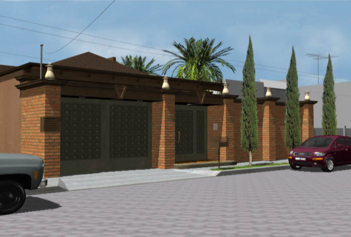

    Aquí mando una fotografía de cómo se ve mi render con las rallas que comento. Gracias por su atención. Se notan mucho en el Hummer.

    Es eso, estas haciendo render con los dos campos, entra a los settings de render y escoge solo un campo, eso lo tienes que hacer manualmente upper o lower field first. Saludos.

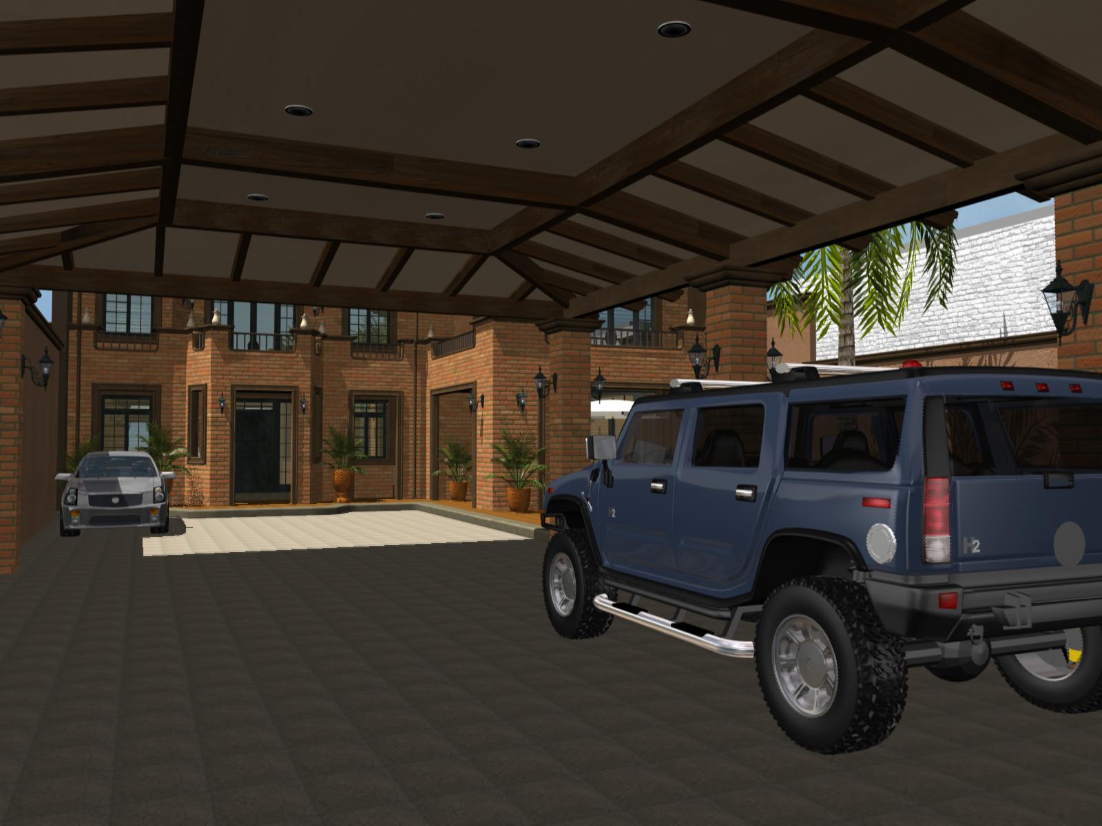

    Soy de México, por lo que supongo es NTSC. Y sabes qué pasa no sé si sea eso, pero estaba poniendo los campos al revés.
    Parece que se ve un poco mejor lo había puesto con el upper primero y era el lower.
    Mando fotografía con esa corrección.
    Por cierto, gracias a todos por sus respuestas, y Stewie sacare una animación con los parámetros que pones, para ver lo que dices lo probaré en la tele, para ver cómo sale, si tengo dudas o algo me sale mal volveré a escribir para comentarles, gracias.

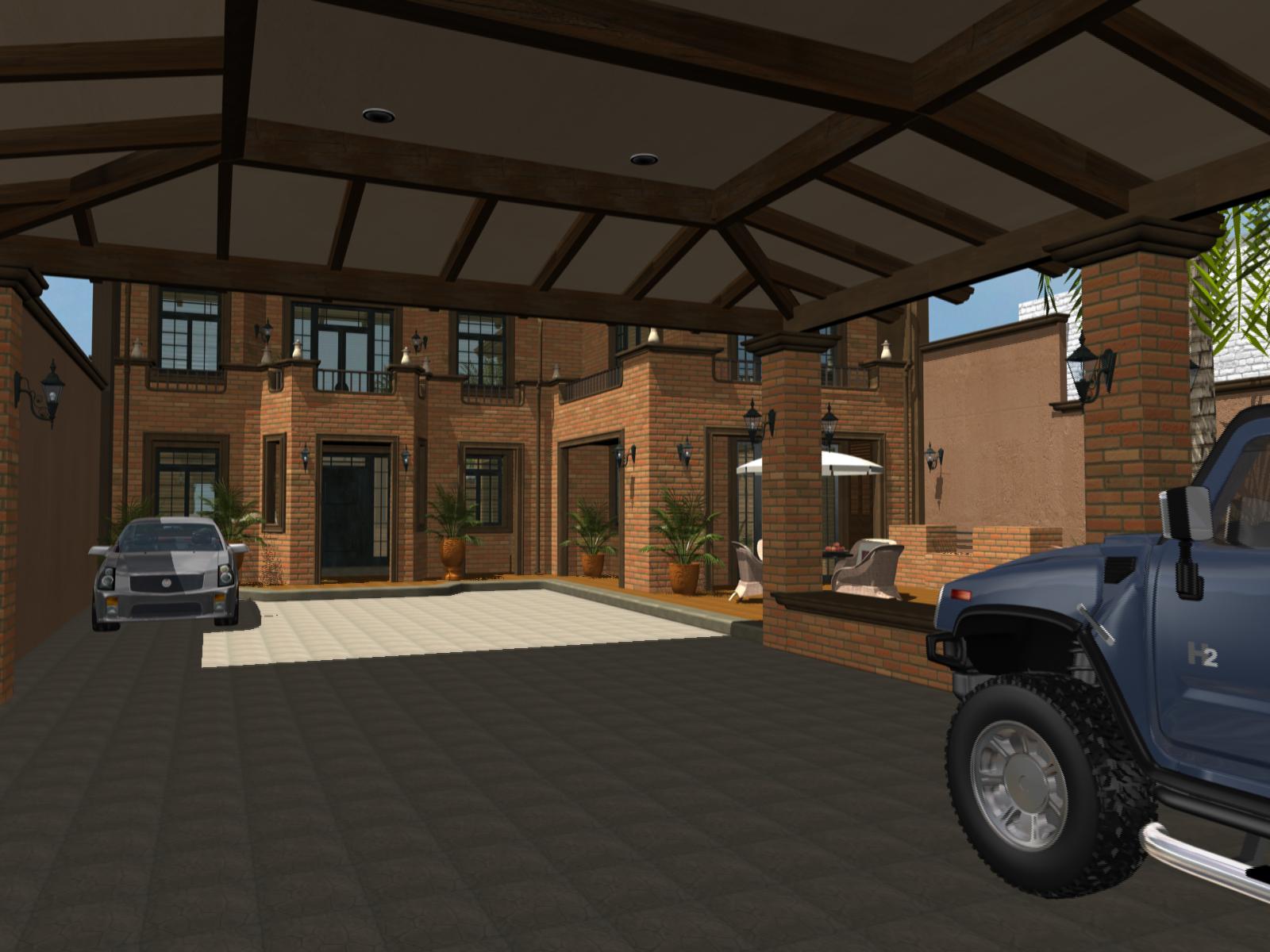

    Gracias Stewie por contestar. Osea que esa resolución es suficiente para verse bien, aunque en mí pantalla del ordenador digamos se vea muy pequeño, incluso cuando se está renderizando en la ventana donde te muestra el proceso de renderización lo veo así antes de pasarlo After Effects, como te comento como que le hace falta, quizá porque yo siempre hacia previos con una resolución de 1200 por 1600 y me podía acercar y veía todo muy nítido, o tu que opinas Stewie.
    Aquí mando un fotograma ya renderizado lo saque como Targa, pero como el formato que aceptan para subir es (*.jpg) lo abrí en Adobe Photoshop y lo salve como jpeg.

    Tienes los conceptos un poco liados creo yo. Tu monitor tiene una resolución de 1600 por 1200 píxeles, y la televisión tiene una resolución de 720x486. Si en el monitor pones la imagen que ira en la televisión, se verá bastante como dices, más de la mitad de tamaño que los previos que sacas a 1600 por 1200. Por cierto, si tu imagen va destinada a la televisión, no hagas los renders de prueba a 1600 por 1200, sino a la resolución de televisión, ya que querrás asegurarte de que se vean todos los detalles, y en 1600 por 1200 se verían muchas cosas que en 720x486 no.
    Del fotograma no puedo decirte mucho, para saber si está bien debes pasar la animación a DVD y verla en la televisión, es la única prueba valida. Saludos.
