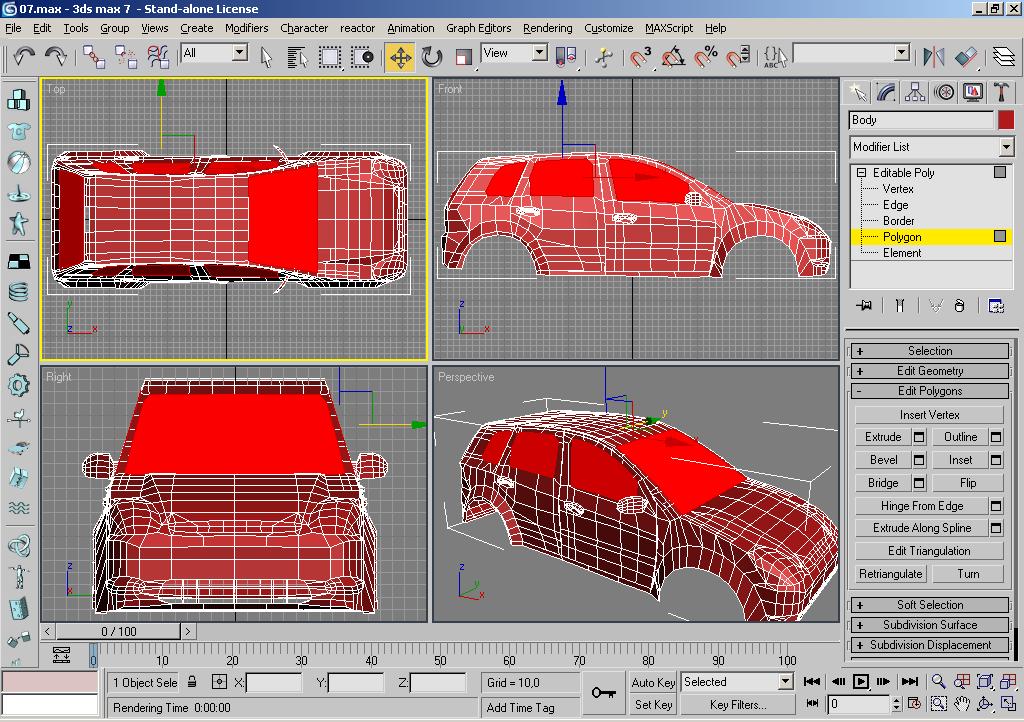

    Hola, como pueden ver llegue hasta aquí en un tutorial de modelado de auto. Lo que quiero saber es si los vidrios del auto y los faros los tengo que hacer sobre lo que tengo hecho o hacerlo aparte en un nuevo plano. Gracias.
    Compañero, eso es decisión tuya, aunque yo aprovecharía los huecos que ya tienes creados (aristas), para a partir de ahí generar la geometría que necesites.

    Yo suelo hacerlo todo junto hasta que llega un momento en que interesa separarlo todo. Hay que cerrar la malla de manera que, los volúmenes sean los correctos y luego detachar y detallar, que, aunque suenen parecidos no es lo mismo.

    Muchas gracias por sus respuetsa. Como verán soy principiante. Ok, entonces hago los espejos y luces en la misma malla.
    Pero cuando termine eso, tendría que separarlos para aplicarle la textura correspondiente a cada parte ¿no? Gracias.

    No jonathanxm lo que se hace es aplicarle diferentes ID y luego Unwrapearlas, tu ve terminando que luego te explicamos.
    Aunque también puedes separarlos esto es lo bueno del 3d, pruebas y si te gusta sigues sino enk error, pruebas otra vez un abrazo y suerte.

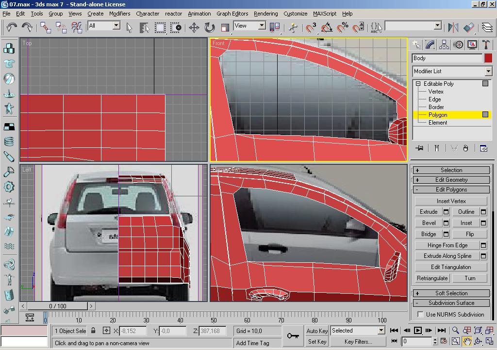

    Bueno, hasta que no finalice este auto no los voy a dejar de molestar. Ahora mi pregunta es. Hay forma de rellenar la ventana con un polígono fácilmente, es decir, sin tener que ir conectando los vértices y aristas? Gracias.

    Bueno, lo hice sin que me respondan. Sé que deben ser todas preguntas tontas las que hago, pero bueno, no tengo a donde recurrir sino.
    Como hago para separar los polígonos seleccionados de la malla, así los convierto a otra malla aparte? Fíjense en la imagen, quiero cortarlos así le asigno un material distinto. Gracias.

    Primero seleccione los polys que quieres separar obviamente, vas a el menú de la derecha donde dice edit geometry y le das al botón detach, de ahí te dice que nombre le quieres poner y listo.

    Antes de seguir repasa bien la malla, tienes demasiados triángulos y polígonos de más de 4 lados, si no la limpias después tendrás problemas si quieres añadir detalle.
