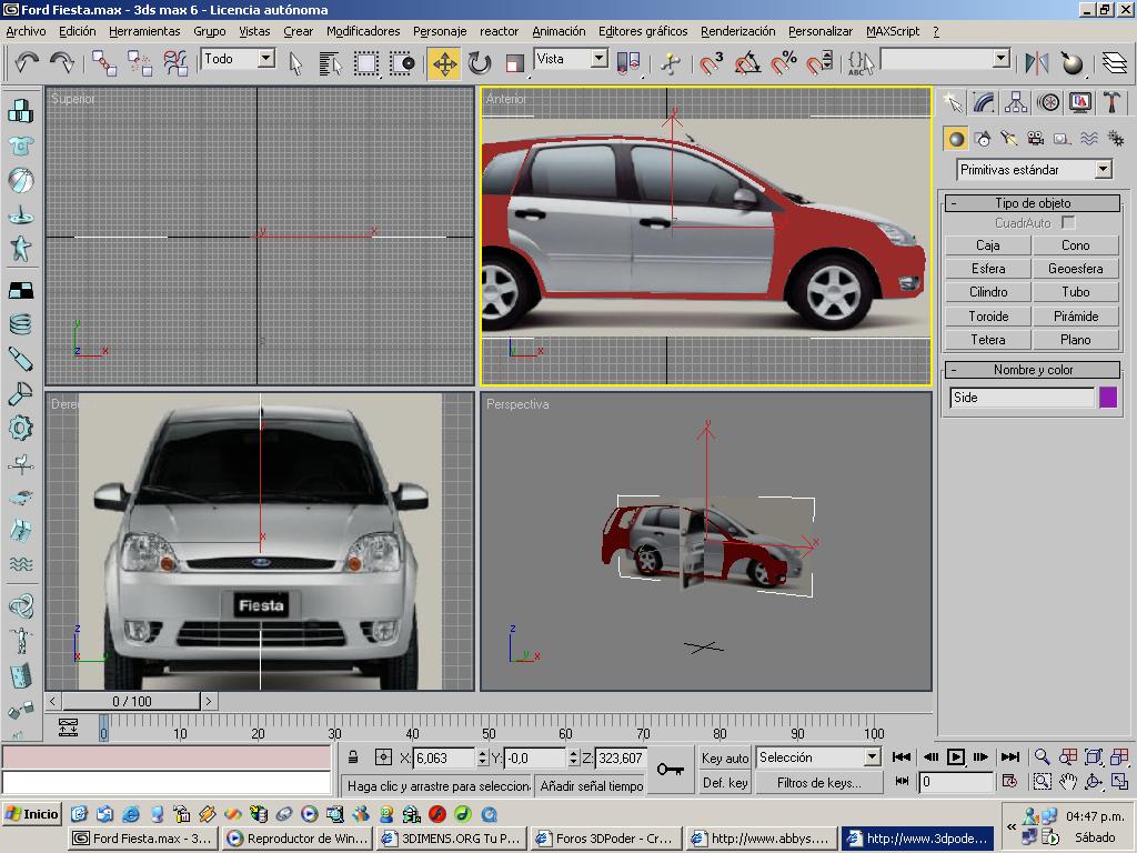

    Hola. Bueno, el tema es que estoy utilizando el modelado poligonal para modelar un auto. En los tutoriales veo que se ve el plano con la imagen asociada del auto, y la malla que se está editando aparece con todas las aristas visibles. Como hago para que se vean las aristas mientras edito? En la imagen muestro como lo estoy viendo yo.
    Ah y otra cosa. Antes cuando movía algún objeto me aparecían 3 ejes todos de colores, y la intersección de los ejes en amarillo para mover solo esos ejes. No sé qué abre tocado y ahora me aparece solos ejes en rojo y se mueve para todos lados. Gracias por adelantado.

    Para lo segundo dale a la x para lo primero espera que termine de cenar y te digo.

    Principiante: modelado poligonal
    Yo mientras espero la cena te digo que para los primero (ver la malla sombreada y con la red de Edges), presiona f4. Las teclas f2, f3 y f4 se encargan de diferentes aspectos del sombreado en pantalla.
    Cuando haces una selección de un polígono y ese polígono (o varios seleccionados a la vez) se pone todo rojo y tu solo quieres que rojos sean los contornos entonces presiona f2 y si quieres volver a todo rojo presiona otra vez f2.
    F3 te muestra la vista o en alambre o sombreada.
    F4 si ya tienes la vista sombreada entonces con f4 pasas de sombreado con red de Edges o a sombreado solo. Suerte.
    Muchas gracias. Ahora veo las aristas. Pero el plano sigue con color, yo quiero que sea transparente así veo el plano con la imagen del auto. Gracias.
    Pues le das a Alt+x y ya está seleccionando el modelo claro y otra vez lo mismo para ponerlo opaco.
    Por si acaso si perdiste las líneas de referencia, debes solo presionar x y listo. Aparece las líneas de mover, rotar, y escalar.
