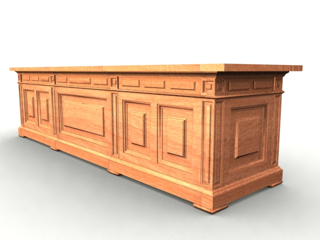

    Pues eso un trabajo realizado en dos días, es un paquete, lo se. Lo que necesito es que me digáis cómo hacer para pasar objetos curvos de AutoCAD a max y que no salgan tan facetados como salen los arcos de las mesas, pero podéis destripar lo que queráis.
    Posdata: la mesa y el lavabo son pruebas.

    Me gusta mucho esos coloridos, se trata de un stand made Agatha Ruíz? En cuanto a lo de la importación de sólidos CAD a max, le subes las interpolaciones a los Splines de AutoCAD. Debes configurarlo en el menú de importación de 3ds Max. Saludos, y está muy bien.

    Haz los arcos directos en 3dsmax. Ahora lo tienes muy fácil activando las referencias yo haría una Spline nueva y de referencia con el arco te saldrá clavado. Luego desde max podrás controlar que este más o menos facetado.

    Te recomiendo que subas el facetres a 10 en CAD y en 3dstudio que pongas en la ventana de importación de los dwg 0.001 en surface derivation, un saludo.

    Para que las curvas salgan curvas y no como un polígono múltiple facetado, yo lo que hago es: En el menú de importar elijo el.dwg que quiero, marco las capas a llevarme y la escala y los valores que pongo son:
    Ang, suavizado: 15.
    Pasos de curva: 100 (0 - 100).
    Desviación superficie para sólidos 3d: 0 (0 - 1).
    Los valores son los extremos, quizás modificandos un poco obtendrás resultados menos curvos, pero más fáciles de manejar, si tienes muchas curvas ralentiza mucho el manejo.
    Espero haberte ayudado. Saludos y a seguir bien.
