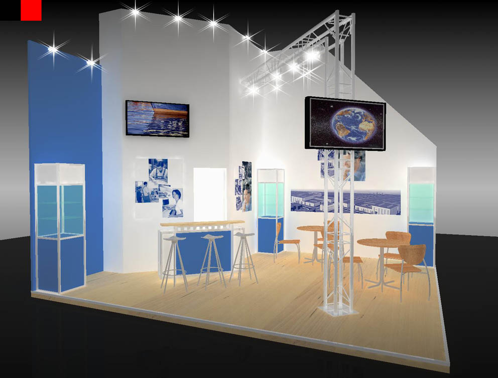

    Hola a todos, y un saludo. Estoy haciendo un stand y lo quiero hacer con Vray, pero no me sale. Llevo dos días con esto, tengo dos luces un omi y otra direct objeto.
    Dejo los parámetros de Vray y una vista.
    El render a tardado media hora.
    Por favor echarme una mano. Muchas gracias a todos, no sé cómo seguir.

    Las luces tiene sombra Vray activa y llevo poco tiempo con Vray. Y no saco nada de bueno, pongo la imagen con las correcciones.
    Que me adicho to, los parámetros de las luces no tienen nada.
    Raro solo la direct mutipl, a 1 y la omni multipl. 1,3. Gracias por contestar, pero con los cambios tampoco queda bien.

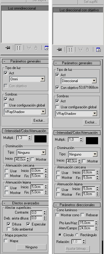

    Si quieres que intentemos hacer algo pon una captura de todos los parámetros de las luces, otra cuestión que puede ayudar: como tienes configuradas la unidades del sistema. Un saludo.
    20
    Iluminar stand
    Unidades de archivo no las de 3ds Max.

    Captura luces.

    Por que las luces son negras?

    Creo que tienes un buen cacao, deberías repasarte un poco los conceptos básicos de iluminación antes de meterte con Vray.

    Mi recomendación: aprende los conceptos básicos de iluminación con el render por defecto del 3ds Max (Scanline) utilizando la ayuda y los tutoriales que vienen con el programa. Cuando entiendas que hace y para qué sirve cada parámetro de luces, etc puedes probar con la iluminación avanzada del 3ds Max (radiosidad y light trace). Y entonces podrás comenzar a pegarte con los renders avanzados como el Mental Ray o el Vray. Todo lo demás será empezar la casa por el tejado, con los resultados que ya has visto.
    Ánimo y un saludo.
