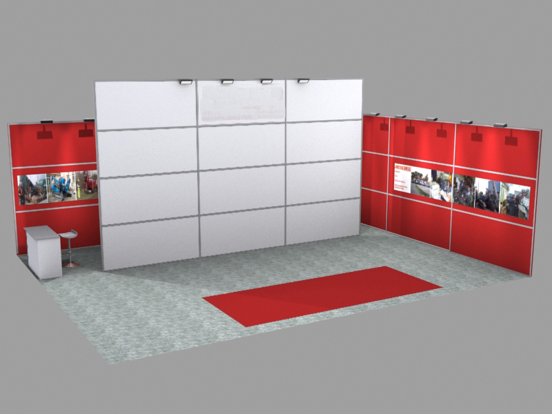

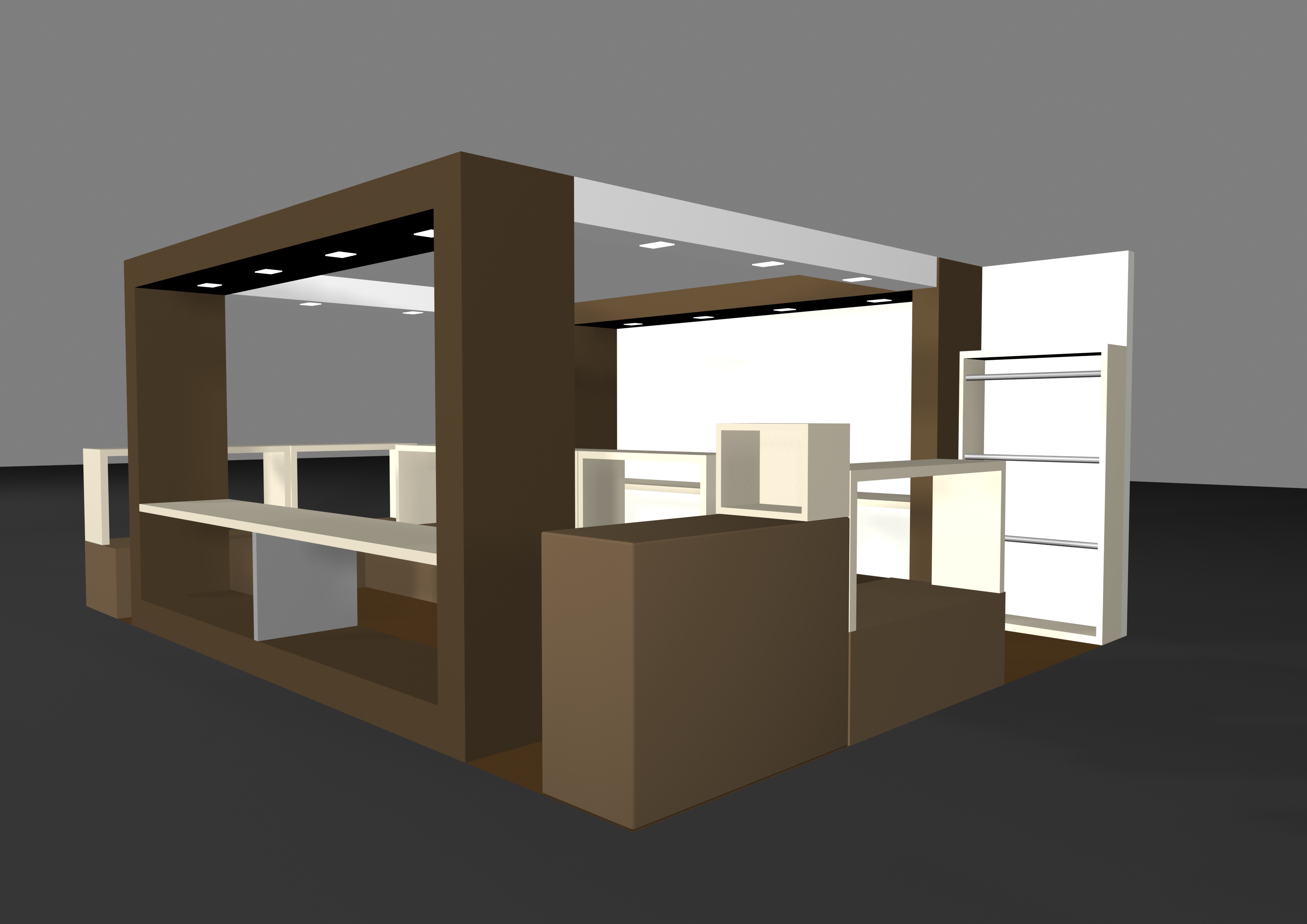

    Adjunto algunos proyectos realizados con 3dsMax, sin nada de Vray, para que vean el tipo de proyecto sobre el que hablo.

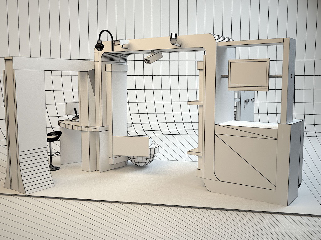

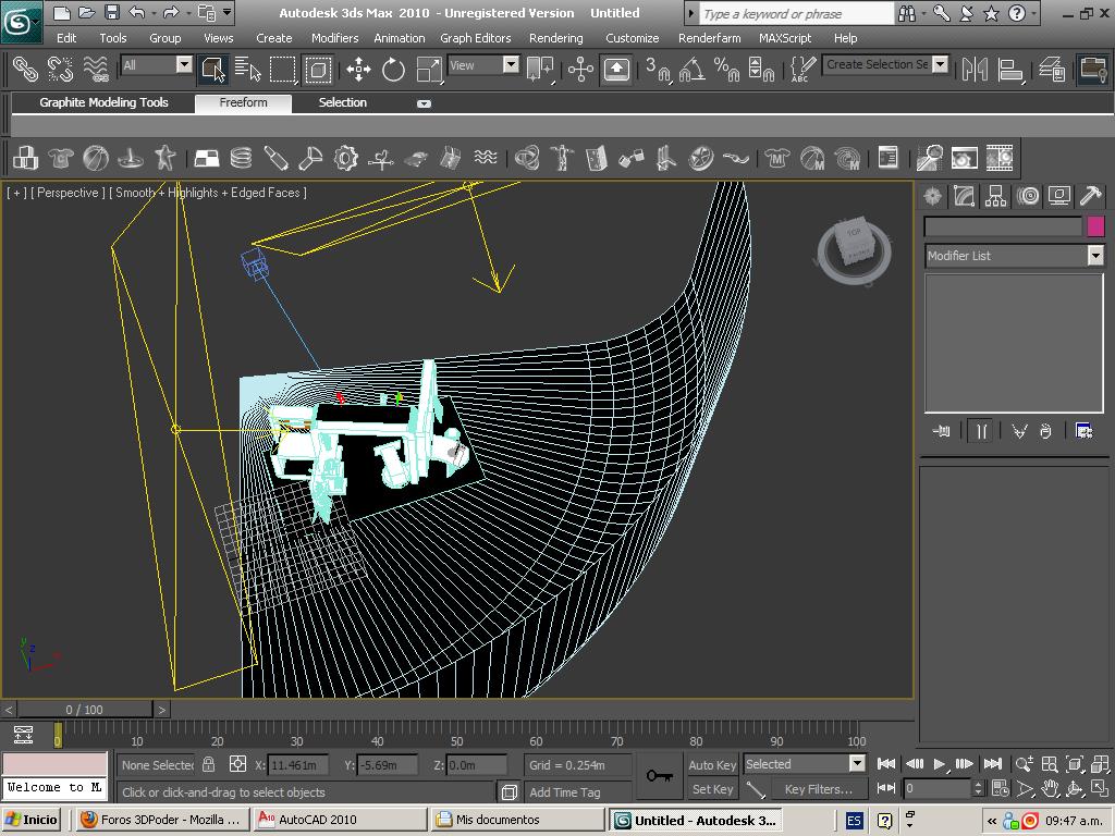

    Hola, en esto del 3d no existe una sola manera de hacer las cosas, por ejemplo, para tu caso se podría usar un HDRI o un domo y quedaría muy bien, pero desde mi punto de vista te quedaría mejor si montas algo, así como un estudio de fotografía pones un objeto de fondo puede ser un simple plano o un objeto curvo, luego colocas 2 luces una principal de color azul y una secundaria de color naranja, ambas de tipo Vray, te dará una luz ambietal muy creíble y destacaras tu modelo 3d.
    Te dejo una imagen de muestra, el render duro solo 3 minutos, con materiales podría subir a 10 o 15 minutos, pero aun así es un tiempo razonable.
