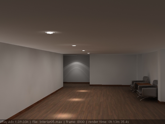

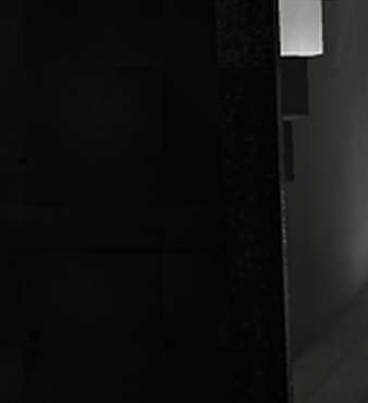

    Hola a todos, soy nuevo aquí y me parece que me quedo, pero tengo un gran problema es que yo no tengo la opción de Hsv ni tampoco tengo la opción de Irradiance Map presets. No tengo nada de eso, es estoy que salgo tonto de la cabeza, no sé qué hacer ¿tendré mal de Vray? Tengo la 1.08.
    Es que no me deja de darle max densit, y.

    SON LAS PEQUEÑAS IMPERFECCIONES LO QUE HACEN GRANDE UN RENDER.

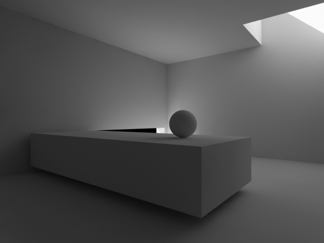

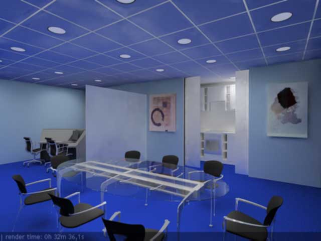

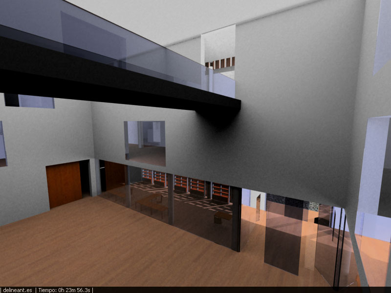

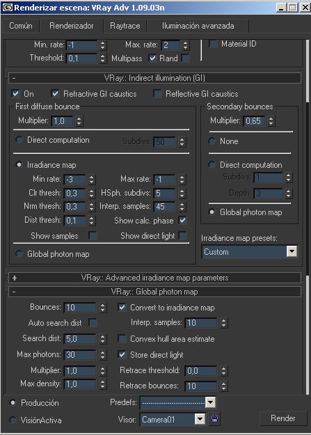

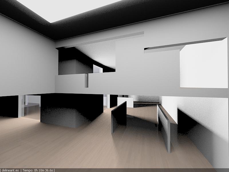

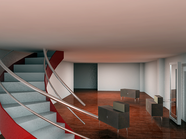

    Hola de nuevo, a ver si me podéis echar una mano con esta escena de prueba que ya hemos visto por otro foro. La que tengo yo la publico Dideje creo que en el foro de Yafray vs Vray.
    La verdad es que Dideje tiene esta escena trabajadisima, por el pique en el que arraso al Yafray.
    Datos: Vray 1.45.70.
    Solo la he iluminado con una luz direct, sin environment, ni Vray light ni nada, hay una sola luz.
    Primarios con irradiance y secundarios con fotones.
    Ahí están los parámetros de render, la verdad es que estoy un poco liado, pensba que para mejorar lo de las esquinas, debería disminuir el valor del número (que aumenta las muestras en las zonas en las que cambian las normales de los objetos), lo he probado, pero no cambia nada. De echo la única forma de aumentar los samples, es poniendo en el max rate, un valor menos negativo, pero tampoco consigo de este modo eliminar esas manchas de luz.
    También he probado la escena con light map en los secundarios en vez de fotones, pero no consigo tanto comtraste como con los fotones, no sé porque. El caso es que no consigo afinar el resultado.
    Por cierto, he usado nearest Quad-balanced porque me mejoraba algunas cosas (sobre todo las sombras) ¿?
    Y una duda más si no es mucha molestia porque las esquinas, parece que están como emborronadas, no sé cómo hacer para que salga un resultado más limpio. Eso solo he conseguido en escenas en que me entraba más luz. Muchas gracias.

  24. #524
    Jan 2005

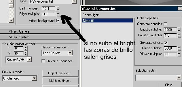

    Amigo, primero aumentar el dark multiplier a 12 es demasiado, lo máximo que te recomiendo es 4, para iluminar más tu escena aumenta el número de bounces de los fotones y el multiplier, el hpsh subdivisiones colócalo en 70 o más y el interp samples en 30 o más, pero en esa proporción, aumenta la cantidad del 3ds Max Photon como al doble, las esquinas aparecen así porque tú material es gris y ese es el rebote de luz.
  25. #525
    Nov 2004
    171
    No sé. El color del material es totalmente blanco. No sé si Dideje estará muy de acuerdo contigo, a ver si viene por aquí y nos dice algo, lo del 3ds Max Photons no recuerdo que el dijera de moverlo mucho (si no estoy equivocado, cuando activas la casilla estore with Irradiance Map, el max Photon da igual porque lo que toma es el valor de las interpolaciones y en este caso solo tomara 10 fotones por esfera), no se la verdad es que ya estoy un poco confuso con todo esto.
    Lo de las esquinas, pues es cierto que no he querido activarle el retrace de los fotones, pero quería intentarlo sin el (este era un método alternativo para cuando el mapa de fotones no es demasiado bueno, ¿no?)
    En fin, intentaré luego mandar alguna otra prueba, pero entre tanto, a ver si viene algún master a echarnos una mano. Gracias por tus comentarios Juan Manuel.
  26. #526
    Nov 2004
    171

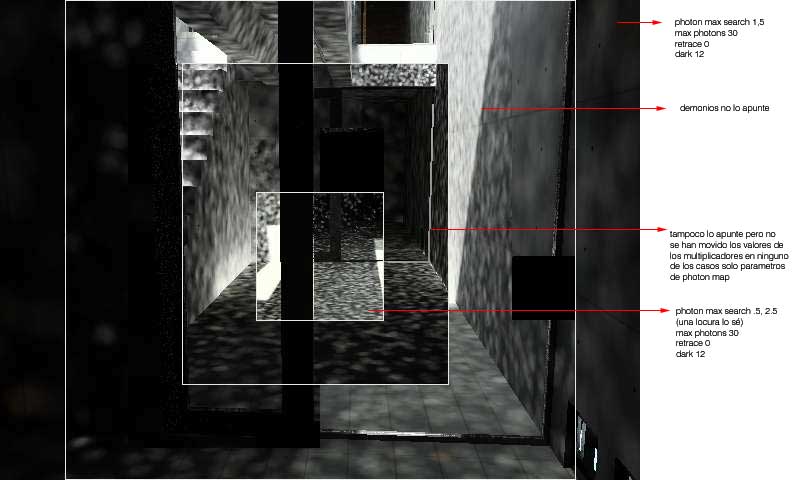

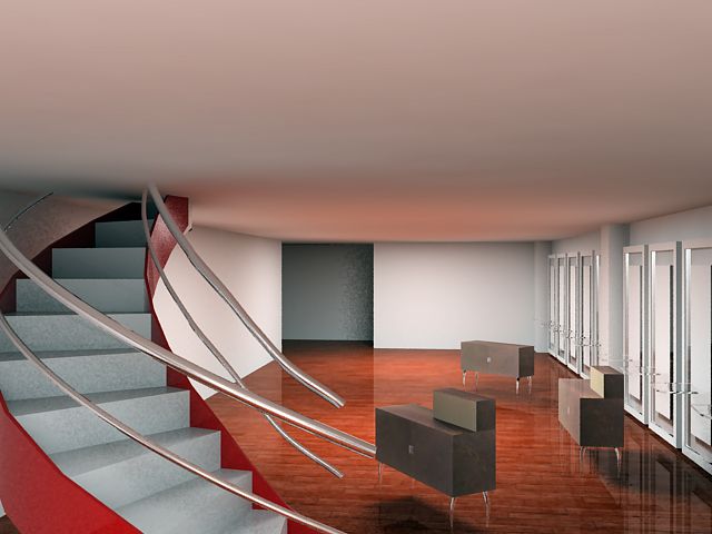

    Vaya tela yo le achacaba más las manchas al irradiance, pero acabo de mandar 100000000 fotones con el direct y ha mejorado con los mismos parámetros del irradiance.
    Hay un artefacto en la esquina del techo en contacto con la pared, la del lucernario, esa me la voy a cargar poniendo max rate en -1 (en otro momento hubiese pensado que para mejorar las zonas de cambio de normales tendría que bajar el valor del número, pero es que, no veo diferencia). Hasta luego.
Nombre: prueba_interior_2.jpg
Visitas: 535
Tamaño: 67.4 KB
  27. #527
    Nov 2004
    171
    Veis, le he dado más calidad subiendo el max del irradiance a -1 (creo que lo que he hecho es aumentar el número máximo de muestras) y así no solo he mejorado el artefacto de la esquina, sino también otro que antes no vi, bajo la esfera que parecía volar.
    La verdad es que no sé si estoy actuando de una forma correcta o si todo el que estoy soltando está bien, así que, hasta que no lo confirme alguien como Dideje, no me hagáis mucho caso.

  28. #528
    Nov 2004
    171
    A ver un momento que me he liado, lo siento. En la primera prueba que mande, tenía 25000000 fotones en el direct, y el max rate en 0, con lo cual me salían mal las esquinas, pero no tenía los artefactos del lucernario y la bolita.
    En la segunda prueba tenía 100000000 fotones en el direct, pero el max rate en -2, con lo cual arregle lo de las esquinas, pero me salían los artefactos en la bolita y el lucernario.
    En la última que he mandado, tengo los mismos fotones que en la segunda, pero el max rate en -1, con lo cual creo que están todos los problemas solucionados.
  29. #529
    Dec 2002
    978
    Hola, que se vuelve a animar el mensaje. Ismaeldmt el Lightmap va muy bien, es más fácil de configurar que los fotones y tiene más ventajas, más adelante cuando ya está más asentado (de momento solo hay betas en las que funcione) seguiré con otro tutorial sobre el.
    De tus pruebas tengo que decir que has conseguido una calidad aceptable que tiene mérito sobre todo porque tienes una sola luz y encima no incide por completo en el espacio, así que, apúntate un tanto.
    No me queda claro hasta dónde has llegado en parámetros porque según dices interpreto que incluso a un 0 0 en el max min rate ¿eso es una barbaridad y realmente no estamos aprovechando la ventaja de Vray y su irradiance. Estaría bien que pusieses tiempos en esas pruebas.
    En esa escena hay que tener cuidado con el valor de interpolaciones. Apenas lo subamos más de la cuenta nos saldrá el artefacto en la esquina que mencionas por exceso de interpolaciones. Así que hay que subir bastante los hsph y poco las interp.
    Para meter más muestras en las esquinas el valor clave es el Dist. El número va bien para objetos curvos y cosas así.
    Me llama la atención que hayas tenido que subir el valor del bright, yo no lo toco nunca y sin duda la escena se te ha vuelto rara de configuración al usar una sola luz, aunque el resultado de luminosidad es aceptable.
    No muestras el mapa de fotones resultante y es importante para ver si estamos metiendo calidad. Un mapa pobre nos hará calentarnos la cabeza para compensar después y arreglar los desperfectos.
    En cuanto a lo que dice Juan Manuel.
    Amigo, primero aumentar el dark multiplier a 12 es demasiado, lo máximo que te recomiendo es 4, para iluminar más tu escena aumenta el número de bounces de los fotones y el multiplier.
    Aumentando el número de bounces el aumento de iluminación será poco significativo, el multiplier si es solución, aunque yo suelo dejarlo en 1 y jugar con otros parámetros. Sobre subir el dark a 12 no hay ningún problema, yo he llegado a subirlo a 30-40.
    Aumenta la cantidad del 3ds Max Photon como al doble.
    Ya te lo han dicho, no mucho sentido eso.
    Las esquinas aparecen así porque tú material es gris y ese es el rebote de luz.
    Tampoco es así, en las esquinas se suele producir un oscurecimiento a veces excesivo que no tiene nada que ver con los colores sino con problemas derivados del cálculo con fotones.
    Nada más de momento, un saludo.
  30. #530
    Nov 2004
    171

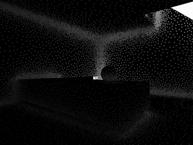

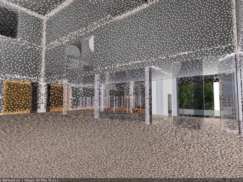

    Dideje, muchas gracias una vez más por tu ayuda, ahí te adjunto el mapa de fotones, espero que le des el visto bueno. Tu sabrás interpretarlo mucho mejor que yo. He leído unas cuántas veces ya, lo que dices acerca del mapa de fotones al principio de este foro, y la verdad es que hay que tener el ojo acostumbrado para interpretar correctamente cuando uno está bien o no.
    Yo de este te puedo decir que para mí tiene buena pinta, pero que no sé muy bien el por que (se entiende más o menos cómo va a ser la iluminación general de la escena, está bastante suave.) dime tu a ver qué te parece.

  31. #531
    Nov 2004
    171
    Hola de nuevo, con respecto a lo de los tiempos, al cálculo del irradiance del último es poco más de 5 minutos y el renderizado lo hace en 30 segundos. No sé cuánto tiempo para el de fotones, pero vamos, ese si tardo más.
    Mi ordenador es un Pentium IV 1700 con 1 Gb dr 233. Lento, pero seguro.
  32. #532
    Dec 2002
    978
    El mapa de fotones es normal, debería estar más suave aún y las esquinas bien definidas para que después no nos aparezcan artefactos en esas zonas.
    Al final no dice la configuración del irradiance de la última prueba. El tiempo está bien. Saludos.
  33. #533
    Nov 2004
    171

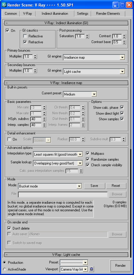

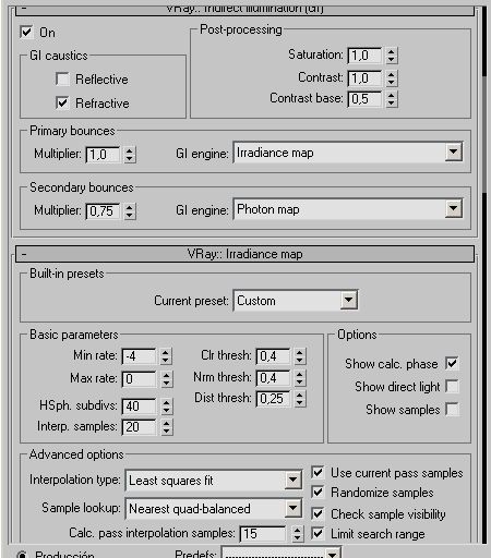

    Bueno, aquí mando los parámetros del último irradiance. Con respecto a lo del mapa de fotones, gracias por tus comentarios, para los próximos intentaré sacarlos más suavizados mejor definidos.

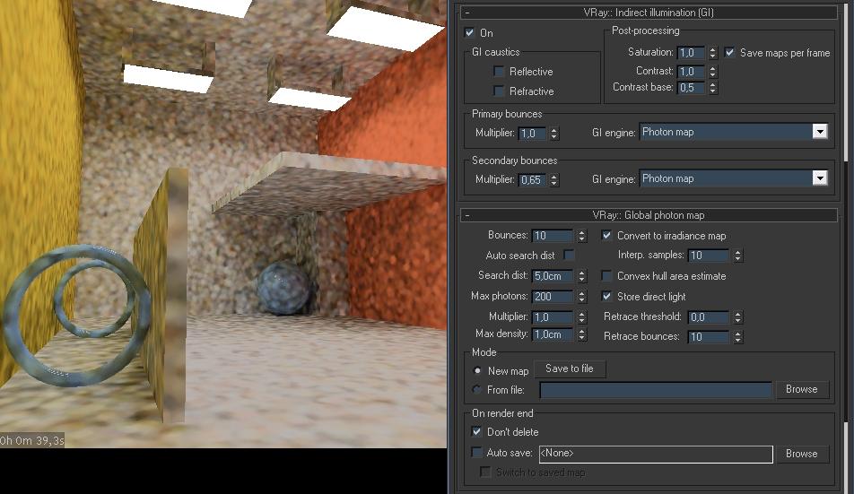

    Añado también las muestras tomadas en la imagen variando el valor del Dist, corroborando lo que tú habías dicho, como siempre. Un saludo.
Nombre: samples_con_el_dist_a_0_6.jpg
Visitas: 750
Tamaño: 52.6 KB
ID: 8787   Clic en la imagen para ver su versión completa.

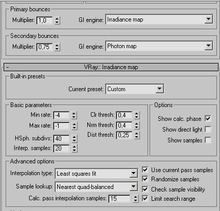

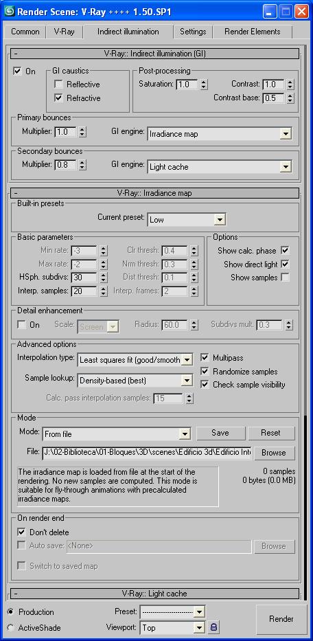

Nombre: parametros_ultimo_irradiance.jpg
Visitas: 788
Tamaño: 43.1 KB
  34. #534
    Nov 2004
    171
    El otro, que antes no podía. Bueno, pues ahora tampoco puedo, lo diento, en el otro el Dist estaba a 0,25 y se veía cómo por los bordes había menos muestras.

    Eh que bien esto vuelve a cogerse y además con ganas, siempre aprendidendo con el compañero Dideje. Seguiré atento como acaba la escena.

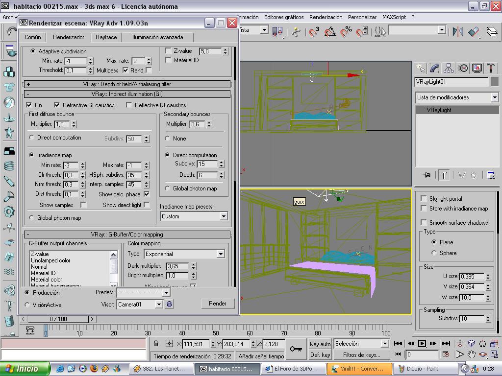

    Hola Dideje, está muy bien este tutorial, lo leído una y otra vez, pero no he podido harcelo, por que los archivos que descargo no los puedo abrir, y el que baje con extensión.rar no viene con materiales y las luces, y los que dices que les cambiemos el formato de.zip a.max no sé cómo hacerlo, vi la captura de pantalla que dejaste desde el primer ejercicio donde se ve el tipo de luz que utilizaste, pero no sé que luces son esas, disculpa tanta ignorancia, pero solo tengo 10 días utilizando el max y el Vray, espero que me puedas ayudar diciéndome como poner las luces que se ven hay con una flecha hacia abajo.
    Sé que estoy muy atrasado en el tutorial, pero nunca es tarde para empezar. Saludos.

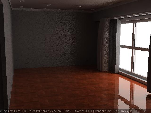

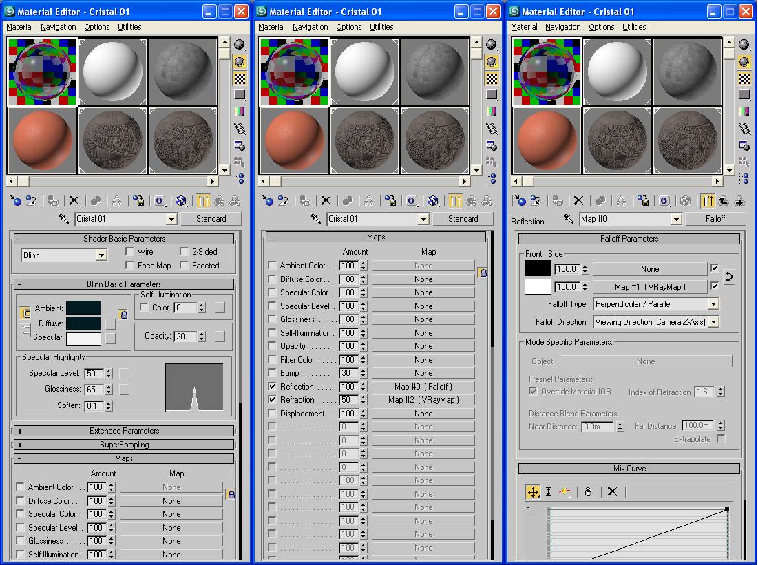

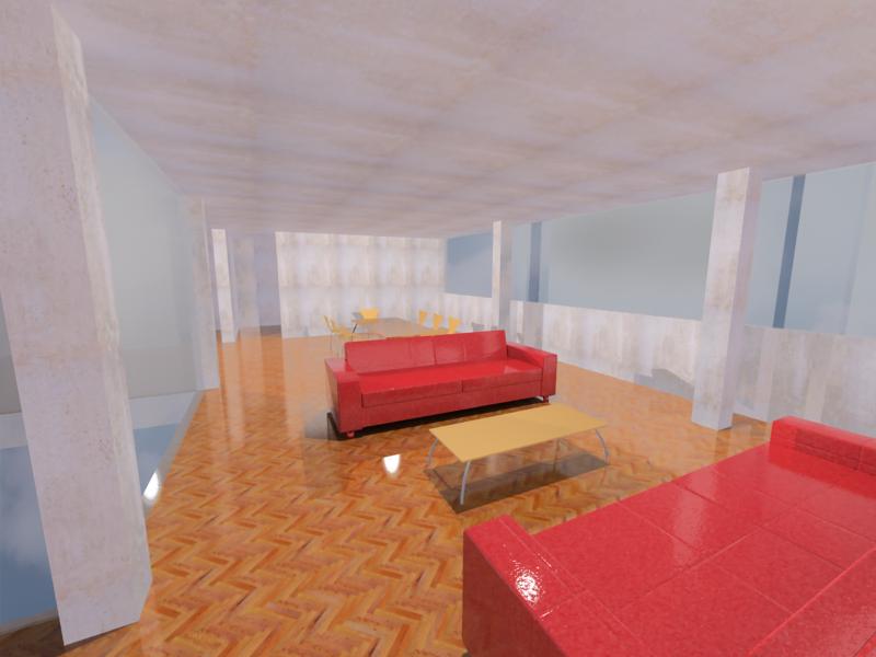

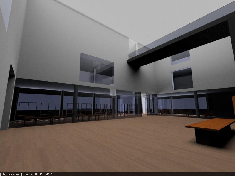

    Buenas a todos. Hace unos días descubrí esta página i vaya cómo me ha servido. A ver tengo un problema Dideje, a ver si puedes ayudarme ya que tengo que entregar una práctica i necesito la ayuda de alguien, también me guastaria que me dijeras algún consejo para que me tarde menos.
    Posdata: ideje te explicas mejor que el profesor de mi uni, gracias a todos por vuestras aportaciones. Saludos.
Nombre: render_h1_01.jpg
Visitas: 668
Tamaño: 161.1 KB
ID: 9213   Clic en la imagen para ver su versión completa.
Nombre: render_h1.jpg
Visitas: 802
Tamaño: 93.0 KB

    Y esta es utilizando el map de photones
    Si que baja el tiempo.
Nombre: iluminacion_int_photones.jpg
Visitas: 548
Tamaño: 16.1 KB

    Qué bien que siga esto adelante. Bart_jor, sigue mejorando la escena, tienes fallos que se vieron al principio del mensaje y ahí están descritos perfectamente los medios para solucionarlos, esperamos nuevas imágenes tuyas.

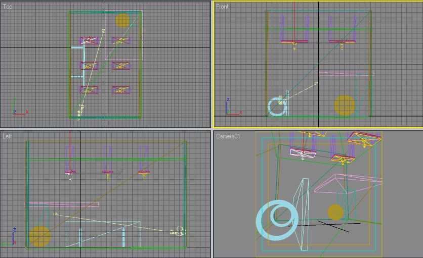

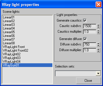

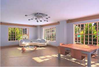

    Pues esta es una de las imágenes las luces Vray tienen 1000 sub y el sol 2000. Y porque sale la imagen tan granulada.
Nombre: 26.jpg
Visitas: 786
Tamaño: 42.6 KB
    Vaya la de gente que confunde los 2 tipos de subdivisiones en las vraylights a ver, las subdivisiones a las que tú haces referencia están en el panel system y son el número de fotones lanzados (al cuadrado) y las que controlan la calidad de las sombras están en el panel modificador de la luz.
    Essmigol en la escena esa no hay nada de Lightmap, por aquel entonces no existía siquiera. Paciencia que pronto pondré un tutorial sobre la nueva forma de cálculo de iluminación que incluye Vray. Saludos.

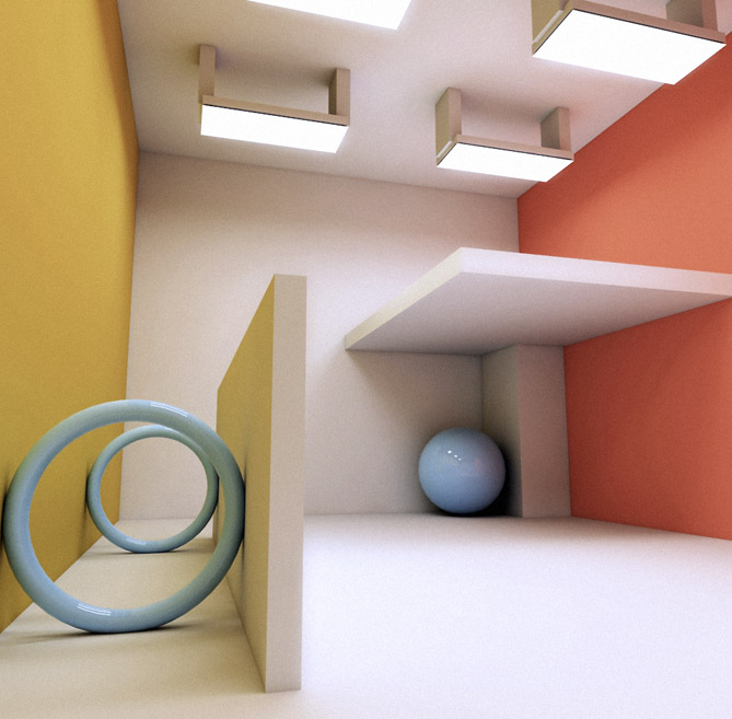

    Buenas Dideje sigo con la escena es de he probado tus movidas sobre el color bled, pero nada de nada macho no sé si es la versión nueva esta que soy tonto o que, por que vaya al principio mira que configuraba mal las escenas y tenían otros fallos, pero no me pasaba esto.
    Dejo mi configuración y las escenas con los cambios del color bled.
    No sé, abandonare esta escenas por tiempo, pero esto solo es el principio al Vray este lo domo yo como me llamo Miguel de olivares (no me apellido así, pero bueno).
    Ya me meteré en otro fregado con Vray.
    A ver si empezamos con la nueva versión a dale caña. Saludos.
Nombre: configuracion_517.jpg
Visitas: 536
Tamaño: 82.8 KB
ID: 9833   Clic en la imagen para ver su versión completa.

    Hola estoy haciendo un tajillo con y probando esto del Vray, estoy tirando fotones para el primary y el secondary, pero no consigo ver nada de nada, tengo luces Vray con multi 1 y las subdivisiones en system a 1000 son 16 luces que iluminan una boveda, lo valores delo fotones son pequeños ya que las unidades son en metros. ¿Alguien sabe por que nos los veo.
  57. #557
    Nov 2004
    430
    A lo que se supone que afectan las unidades no es a la cantidad de subdivisiones, sino al search Dist y al max density. Esos son los parámetros que tienes que traducir a metros, o sea, que en vez de 1-5 tendrías que poner 0,01-0,05.

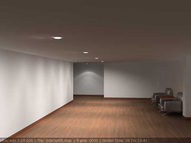

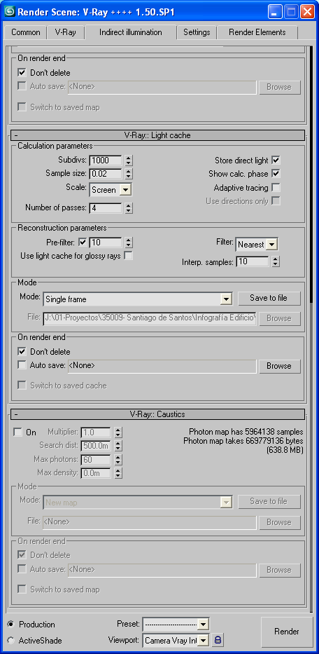

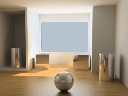

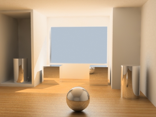

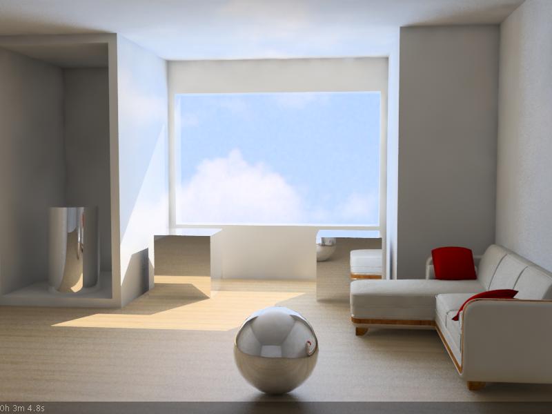

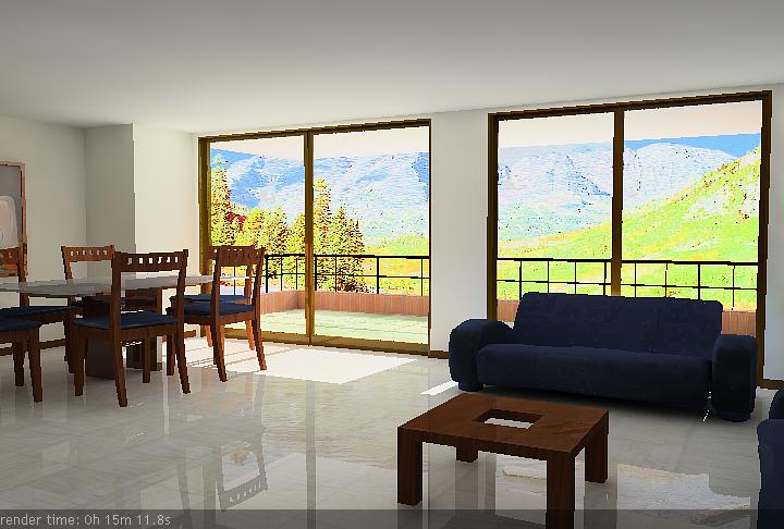

    Bueno he cogido un rato por fin la escena de ismaeldmt y estado probado, pero con Light Caché en el segundo y irra en el primero con Vray v1.46.12.
    No he usado ni Vray light ni environment vamos como su escena solo usando la luz direct.
    A ver cómo la ves Dideje. Saludos.
Nombre: escana-ismaeldmtweb.jpg
Visitas: 563
Tamaño: 20.4 KB
  67. #567
    Nov 2004
    171
    Hola Essmigol, me alegra ver de nuevo esta escena por aquí. Llevo un tiempo un poco desconectado, madre mis, Light Cache? No hay quien este actualizado con Vray.
    Bueno, la escena que mandé, no sé si estaba con los parámetros previos que yo use, pero es que, veo en tu escena algunoas fallos que me pasaban a mí al principio de cogerla. Te recomiendo que si sigues haciendo pruebas, reinicies los parámetros del Vray, no vaya a ser que yo haya metido la pata en algo, si no es así, pues nada adelante. Te comento un poco.
    La escena la veo bien en general, no veo artefactos, el resultado es muy suave, con más o menos ajuste del control de Color Mapping, es parecido al resultado que yo conseguí en mis pruebas (ya no sé cuánto tiempo te ha tardado a ti). Pero veo un fallo mu gordo que me pasaba a mí también no sé porque, y se lo comente a Dideje y tampoco sabia muy bien porque era, el fallo es que las zonas en las que la luz incide directamente está más oscura, que la zona de sombra que debería ser más fuerte. Donde más claro lo vas a ver es en la abertura que hay junto al suelo al fondo de la imagen, si te fijas, se ve la línea que marca la sombra / luz, pues la parte que debe estar en sombra, esta iluminada como si la luz incidiera directamente sobre ella, y sin embargo la zona donde la luz incide directamente, está más apagada. También pasa lo mismo en el hueco del techo. No sé porque pasa esto porque según lo leído en este mensaje, no hay que tocar el light del Color Mapping, sin embargo yo lo solucioné así, subiendo un poco este parámetro para darle más intensidad a las zonas iluminadas que a las oscuras.

    Gracias ismaeldmt si tienes razón sobre lo que me has dicho también quiero sacar más detalle en las esquinas sobre todo en la pared de la izqque la unión con ell techo se queda como muy difuminado no tiene casi detalle se pierde, la unión de las 2 paredes.
    A ver si este fin de semana tiro más pruebas y las comentamos. Saludos.

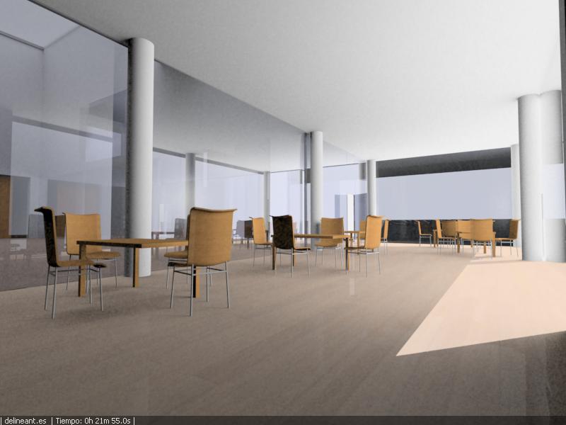

    Iluminación de un interior con Vray

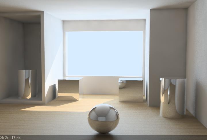

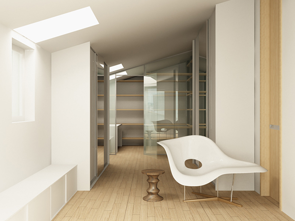

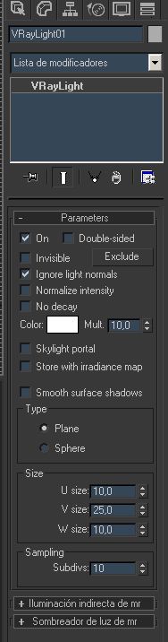

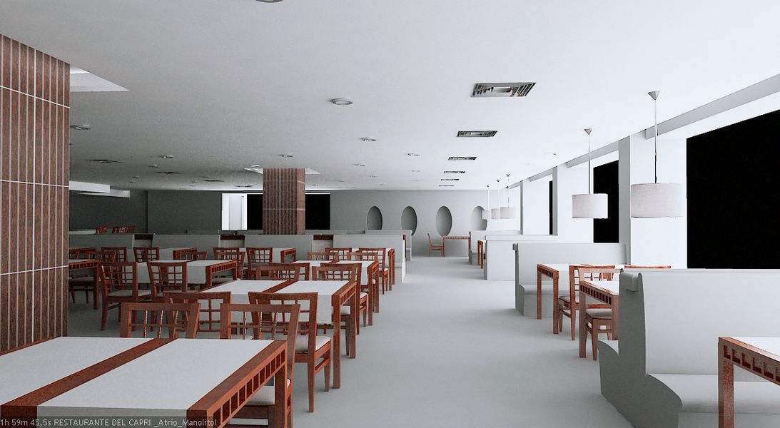

    Hola Dideje, lo primero es felicitarte, gracias a este foro, he subido la calidad de mis renders un 200 X100, aquí te envío una imagen, para que me aconsejes sobre parámetros de la misma, esta renderizada sin Photon Map. También me podrías responder a una pregunta relativamente sencilla, qué diferencia hay entre poner -2 -2 o -1 -1, ya que tarda mucho menos que -3 -1 o -4-2, no sé si me he explicado. Bueno gracias y un saludo.
Nombre: 8.jpg
Visitas: 825
Tamaño: 151.7 KB
  77. #577
    Nov 2004
    171
    El espacio está bien y la imagen resultona, pero tiene artefactos y problemas (taburete flotando, esquinas poco definidas, lo típico que nos pasa a todos- Cada vez menos). Todo lo del irradiance esta explicado al inicio de este mensajes. Dices que está renderizada sin Photon Map, me parece muy bien, pero como esta entonces? Con light map? Con Quasi Montecarlo? Danos más datos. De todos modos, la imagen mola. Saludos.

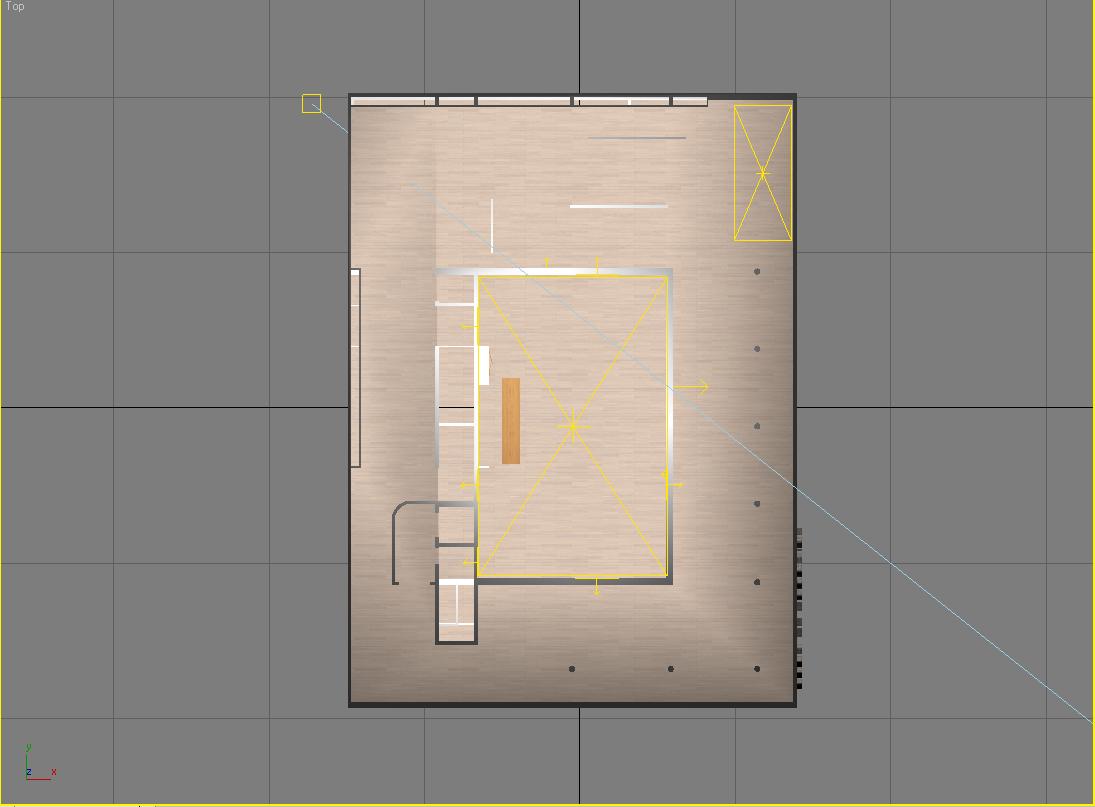

    Buenas a todos. Un problema que tengo. Estoy haciendo el interior de un apartamento y en un lateral hay puertas correderas de cristal por la que entra mucha luz y ahí tengo una Vray Light con skylight portal. Además, también hay una direct a modo de sol. Estoy renderizando con Photones y el render va rápido habiendo guardado el calcuclo de luces. El caso es que, al cambiar los rebotes primarios a irradiance el tiempo de render me sube una barbaridad por la zona de la Vray Light. ¿es esto normal? Porque encima es con renders de poca calidad, así que, si le meto mucha calidad no puedo ni imaginarme cuanto tardaría. ¿hay alguna forma de que no tarde tanto?

    Dr2k1, manda algún render de prueba, te podremos ayudar mejor, pero de todas formas, los tiempos de render es ahora mismo mi principal preocupación. Cuando montas un interior amueblado hasta las trancas anda alrededor de los 300000 polígonos y el render se hace eterno eterno es un tiempo de render de más de 10 horas en mí Pentium 1700 a una resolución de 2000 por 1500 aproximadamente. Me sorprendido gratamente que las escenas de Dideje tarden tan poco en renderizarse, a ver si nos da algún consejo sobre el tema.

    Vaya se acumulan muchos mensaje y tengo que ir contestando porque hay cosas incorrectas en vuestras respuestas a problemas de otros.
    A ver, empiezo en el mensaje de Essmigol con la oficina con suelo azul y los problemas del color bled.
    Essmigol yo no usaría Hsv, aunque creo que también has usado exponencial y nada. Con Hsv es más jodido controlar el color bleed que con exponencial que tiende a desaturar los colores.
    Me llama la atención que no se te tiña toda la escena de azul (los muros salen correctamente) no tendrás reflejo en el techo y te está reflejando el azul del suelo? Revísalo porque es raro.
    Como última solución siempre puedes calcular la iluminación (fotones e irradiance) con un material gris para el suelo o muy poco azul y después cargar los mapas y tirar el render con el material azul por completo, eso bajaría por completo el color bleed y cuando la escena es muy problemática es lo mejor.

    Essmigol la escena de la bolita no está mal sobre todo para tener una única luz. Como te han dicho lo extraño es que la zona de impacto de la luz directa no brille sino que tome un tono gris, como te dicen más adelante Vray ha dado problemas con eso en algunas versiones, habría que ver si en la última vuelve a suceder porque tiene más pinta de un bug que de uso incorrecto de parámetros.
    Lo del min max rate es muy sencillo y fácil de entender. A ver si lo pilláis. Empezamos con. Min rate 0. Max rate 0. Esto es un solución sin interpolaciones, o sea, le estamos diciendo a Vray que meta un muestra por cada píxel siempre, así que, no se inventa nada porque cada píxel tiene su muestra.
    Min rate -1.
    Max rate 0.
    Aquí estamos diciéndole que meta como mínimo 1 muestra por cada 2 píxeles (-1) en las zonas donde vea oportuno y como máximo una muestra por píxel (0). O sea, que en una escena con zonas planas, paredes, por ejemplo, con esta configuración Vray en esa pared meterá 1 muestra cada 2 píxeles (ahorrándose claramente tiempo) porque en esas zonas no necesitara más. Aquí es donde Vray va a interpolar porque le falta la información de un píxel intermedio (se inventara más o menos ese píxel teniendo en cuenta el valor de interoplaciones que tengamos). Y como mucho, en detalles pequeños meterá una muestra por pixel(no se inventa nada). Está claro que está solución es más rápida que la anterior.
    Min rate -2.
    Max rate -1.
    Pues ya es fácil seguir. Aquí como mínimo meterá 1 muestra por cada 3 píxeles (-2). O sea, en toda la escena como mínimo hay 1 muestra por cada 3 píxeles. Y como máximo le decimos que meta 1 muestra cada 2 píxeles. Así que en detalles pequeños, por ejemplo, no se tendrá que inventar el píxel que le falta. Si se cuentan las muestras que mete Vray pues son menos que los 2 casos anteriores así que, esta configuración es más rápida aun.
    Min rate -5.
    Max rate 0.
    Esta es un configuración para escenas en las que haya de todo. Grandes zonas planas y detalles pequeños. Con -5 estamos diciendo que meta 1 muestra cada 6 píxeles en esas zonas grandes y planas así que, ahorramos tiempo porque en esas zonas no se necesitaran más y las que se invente Vray serán más o menos correctas. Si ponemos -3 por ejemplo, ya estamos metiendo más muestras a la fuerza y estamos obligando a Vray a que meta como mínimo 1 muestra cada 4 píxeles así que, aunque no lo necesitara el meterá siempre como mínimo eso. Y con el 0 pues decimos que en zonas donde necesite llegue a meter muestra por píxel con lo que los pequeños detalles saldrán bien.
    Max rate 1.
    Bueno, aquí entramos a nivel subpíxel y muy raramente es necesario. Aquí decimos que llegue a meter como máximo 2 muestras por píxel y es muy difícil que necesitemos esa cantidad porque en un solo píxel los cambios de iluminación son muy pequeños.
    En general siempre es bueno hacer un recorrido amplio de max rate a min rate porque así le damos a Vray la oportunidad de que ahorre tiempo. Es mejor un -4 -1 que un -2 -1, será bastante más rápido y posiblemente la calidad sea muy parecida (siempre dependiendo de la escena claro).
    Claro, todo esto tiene que ver también con la resolución. No es igual un píxel a 640x480 (hay más partes de la escena dentro) que un píxel a 3000 por 2000 donde coge menos. Por tanto siempre hay que pensar en la resolución del render. Un -1 en 3dsmax rate puede ser excesivo a una resolución de 3000 y insuficiente a una resolución de 500. En general, partiendo de la resolución de 640x480 cada vez que doblemos esa resolución podemos subir un valor al min max rate. Por ejemplo.
    A 640x480 usamos min rate -3 max rate 0.
    Si queremos tirar el render a 1200 por 1000 más o menos pues con min rate -4 max rate -1 tendríamos calidad parecida. Esto es igual que renderizar a 640, guardar el irradiance y cargarlo y renderizar a 1200.
    Por esta regla de tres a una resolución de 5000 a lo mejor llegamos a un max rate -5 o -6 y claro, tendríamos poca calidad. Es un orientación para que veamos que el irradiance depende de la resolución del render. Yo rara vez subo de -2 en el max rate tire a la resolución que tire.
    Espero que este un poco más claro. Esto se complementa con las explicaciones que hay más al principio sobre el irradiance. Saludos.

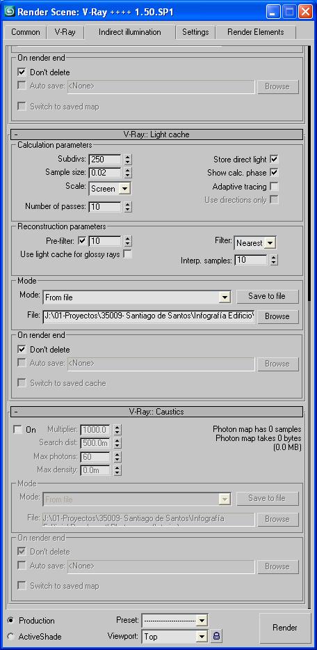

    Muy buena explicación Dideje gracias, ahora que te veo por aquí quería preguntarte un par de cosas. La primera estoy con una escena de un baño que está en trabajos en proceso que bueno estoy en ello, la única pega que tengo es la siguiente el cálculo de fotones me tarde unos 45 minutos más o menos y lo tiro a 320 por 240.
    Quería saber si es normal estoy tirando a bastante calidad en las sudvi en las propiedades de las luces, la direct con 4500, y 6 Vray Light a 2000. La configuración de los fotones es bounces, retrace bounces y inter samples a 10 max density 1 search Dist 5, fotones 50 retrace threshold a 2 que me salían mal las esquinas.
    Otra quería saber que versión de Vray usas ya que estado trasteando con las nuevas y lo único que he tenido son problemas, sobre todos con interiores usando fotones y irra, y he acabado volviendo a la 1.09.
    Bueno más adelante me gustaría comentar contigo el tema de las interpolaciones en lo materiales y eso para que me quede más claro y poder bajar tiempos más que nada y saber si lo hago bien.
    Bueno te dejo ya que es sábado. Saludos (si quieres una pantallazo de la configuración en general dímelo).

    Hola Essmigol. Para el cálculo de fotones da igual la resolución. Es igual tirarlo a 320 que ha 5000 (tardará más el tiempo en renderizar propiamente dicho, pero no el cálculo) y el tiempo y los parámetros los veo bien ya que estas metiendo calidad. Yo no usaría retrace porque tienes bastantes subdivisiones y vas a ahorrar tiempo. Si no te salen bien las esquinas apura más el irradiance.
    Sobre las versiones nuevas yo las voy usando regularmente y si bien alguna ha dado más problemas que otra, an de lujo, más rápidas y más calidad aparte de un montón de cosas nuevas que ya comentaremos con más tiempo. Saludos.

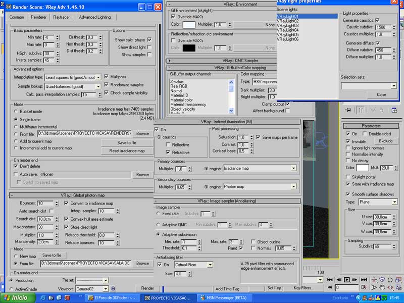

    Gracias Dideje. Ahora tengo este problema con esta escena, aclaro que es irradiance, nada de fotones, tiene una direct target como sol, y 1 Vray Light en la ventana con el skylight activado.

    Una pregunta. Cuando guardas el mapa de fotones y lo cargas, ¿Qué opciones puedes cambiar para hacer distintas pruebas? Porque yo cambio algunas, pero sigo viéndolo igual. Me refiero, por ejemplo, a cambiar los rebotes, el dark del Color Mapping, etc.
  94. #594
    43
    Por cierto, Dideje, gracias por todos tus sabios consejos. Kuatrox, la segunda parece una discoteca en la primera supongo que, mucho ruido por pocas subdivisiones de sombra de la luz Vray, ¿no?

    Dr2k1 sí, no sé porque me salen esas manchas, alguien le paso también? Un saludo.

    Muy bueno el tutorial. Dideje, te agradezco desde Argentina tu muy buena onda. No sabes como voy mejorando a medida que bajo tutoriales y manuales de este motor de render.

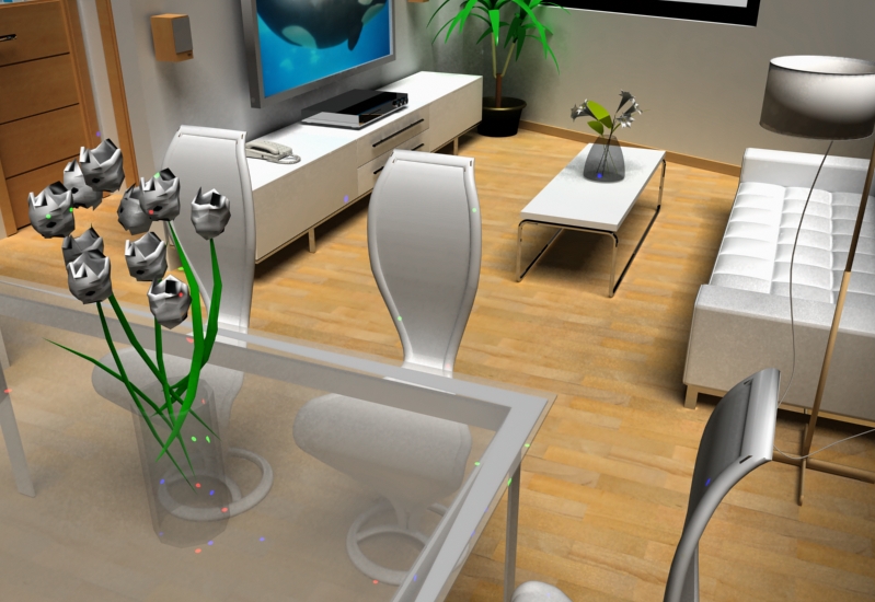

    Envio una muestra con la que fui probando sus tips.
    Posdata: Dideje, sabes donde puedo conseguir bloques de buena calidad de amoblamientos para interiores, tipo los que tu usas en tus trabajos, poruqe los que consigo son muy malos.
    Cualquier otro qeu me pueda ayudar o prestar, agradezco a full, y cualquier cosa que necesiten y pueda ayudar solo avisen.

    Nadie sabría decirme porque me pueden salir esas manchas? Es que no le doy al clavo. El render es solo irradiance, y tengo un solo material con RayTrace de max en la escena, será eso? No sé qué más toquetear que siguen saliendo, la escala está bien, los materiales también, pero parece, como me dijeron una disco. Un saludo.

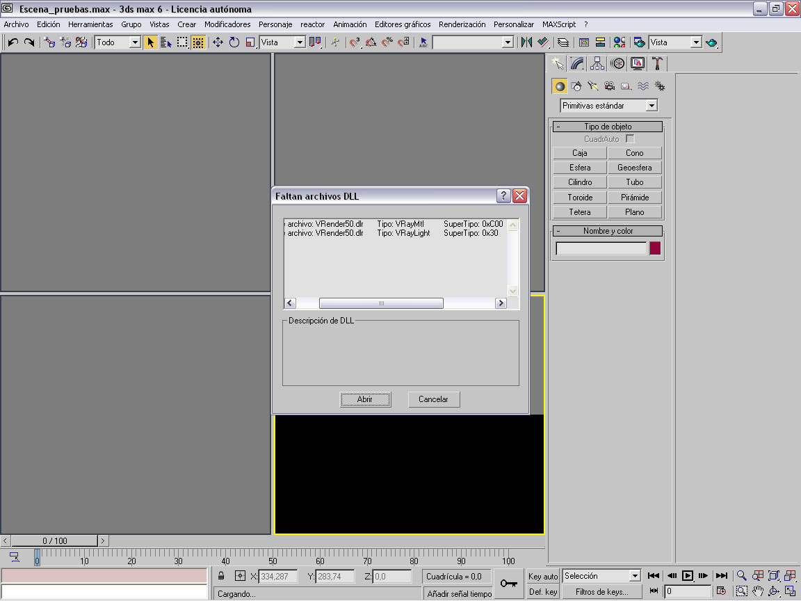

    Hola Dideje y demás. Che, no pude siquiera empezar el tutorial, porque bajo el archivo y el 3dsMax ni lo registra. Ahora pregunto (, y no es para reírse.) ¿con que versión lo puedo abrir?
    Yo recién estoy trabajando con el max 5 ¿hay chance?
  102. #602
    Jan 2004
    69
    Daimons, dame tu mail y te paso las escenas, que yo las tengo también en 3dsmax 5.1. Un saludo.

    Kuatrox, aunque no sea imprescindible para irradiancia, usa materiales Vray. ¿Qué diferencia hay entre la primera imagen y la segunda, aparte de los círculos de colores? ¿cambiaste algún parámetro? Asegúrate de que todos los objetos están mapeados: uno de mis alumnos tuvo no hace mucho un problema similar (aunque las manchas parecían pintadas con spray), y se solucionó mapeando todos los elementos de la escena. Por otro lado, 13 minutos me parece un tiempo un poco excesivo para esa escena (aunque dependerá de tu equipo, claro), sobre todo con la luz Vray con unas subdivisiones tan bajas, sin Glossy y sin antialiasing. ¿Qué estará pasando?
    pusa, la dirección que buscas es www.e-interiors.net. Tras registrarte, tienes acceso a una base de datos bastante amplia con objetos en formato (*.3ds) y dxf. Mobiliario de oficina, de cocina, aseos, sillas, mesas. El interfaz es un poco extraño, pero en 5 minutos te haces con la página, y a bajar se ha dicho.
    dr2k1, cuando guardas un mapa de fotones y lo cargas, puedes cambiar todos aquellos parámetros que no se calculen durante el cálculo del mismo. Puedes alterar los parámetros de dark y light multiplier, los de Quasi Montecarlo, antialiasing, glossies, y poco más. Si cambias la intensidad de las luces, el color de los materiales (o cualquier otra propiedad drásticamente), la interacción de la luz con la escena cambia, así que, el cálculo guardado, en principio, no te sirve. Saludos.

    Gracias IkerClon. Si, la primera imagen solo tiene una Vray Light en la ventana, con multiplicador 1, y trate de aumentar la iluminación como aconseja Dideje, con el dark del Color Mapping, y bajando a 0,60 los rebotes secundarios y solo tiene el material del piso, aquí, quise ajustar la posible fuga de color del piso.
    Y en la segunda, y fue a partir de esto que empezaron las manchas, le agregue una direct target a modo de sol, también con multiplicador 1, active el skylight portal en la Vray Light de la ventana, active el environment de Vray como indica Dideje en la explicación de la iluminación interior con luz natural.
    Además, en la segunda, le agregue el resto de los materiales, que solo en las luminarias del techo tienen un material RayTrace de max, tratando de simular el cromado. El resto de materiales son todos estándar sin mapear, y la ventana no tiene vidrio.
    Pero bien, voy a probar eso de mapear todas las partes, gracias, ha otra cosa, me sale mucho ruido= grano, eso es porque la habitación es muy grande para iluminar con una sola vraylightí? O me estoy equivocando en algún parámetro?
    Bueno, gracias de nuevo. Saludos.

    Kuatrox, mira, yo deje ayer un mensaje donde me salían unas manchas más que feas en una escena, todos los materiales eran Vray, se supone que no debía tener problema, luego, merge la escena de nuevo, mande renders de prueba y todo bien, cerré max, volví más tarde abrí la escena agregue nuevas cosas y las manchas aparecieron peor, leí y leí varios temas similares, sin explicación alguna, y fui sumando todos los consejos y lo que yo hice fue:
    A) activar el cropping a todos los materiales con bitmap.
    B) todos los materiales están mapeados (cosa que da weba).
    C) mergear la escena completa sin materiales.
    D) mergear los materiales y volverlos a aplicar.
    Esto en estos momentos me está resultando, mi Vray light no se veía, ya sale, no sé que fue lo que paso, pero ya voy saliendo de apuros, manchas ya no tengo.

    Kuatrox para el grano sube las subdivisiones en las settings de las luces, por lo menos a 3000, en el panel de system de Vray. Saludos.

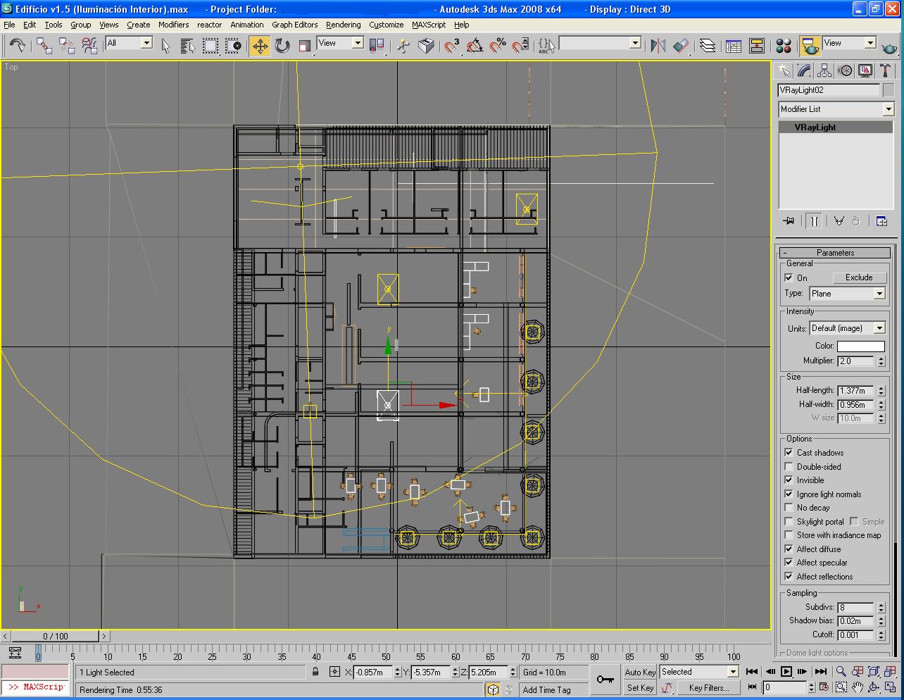

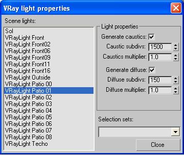

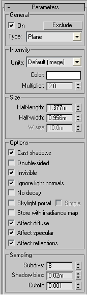

    Kuatox: según tengo entendido las subdivisiones de las luces Vray del panel modificador son las que te dan calidad de las sombras y para el Vray 1.09 entre 15 y 20 debería ser suficiente, para el Vray 1,4x no se necesita tanto, con valores entre 8 y 12.
    Las subdivisiones de las luces del panel de sistema son la cantidad de rayos lanzados (.j bueno eso creo, a ver si Dideje me corrige), en el 1.09 entre 3000 y 6000 y para el Vray 1.04? Se supone que menos, pero aún no di con la relación. Saludos.

    Ayuda. Aquí les publico estas imágenes de un modelo de un caracol que hice como proyecto personal, también a manera de prueba de mi recientemente instalado Vray (aun en versión 1.09, recién la aprendo así que, mejor me quedo ahí un rato antes de pasar a la 1.46).
    Lo que necesito es a uno de ustedes los expertos, para que me aconseje como lograr el s. Le puse en reflectancia un valor medio de gris y en Fog 0.1 con un color crema claro, nada más. Pero no se ve bien el efecto. En la vista de día se ve un poco, en el lomo un color rojo que es el interior que coloco para simular las vísceras. Con eso ya quedaría 100% creíble.
    Espero sus sugerencias con respecto al s y también el valor de brillo, aún acostumbrado al faq Specular normal, no me acostumbro al valor de reflect para dar brillos. Gracias a todos los que contesten.

    Bueno a ver si con esta imagen te sirve ok.

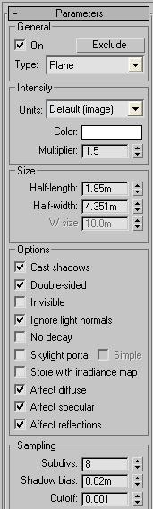

    En la 1.4x.xx, las opciones de light settings funcionan igual que para la 1.09.xx. Caustic subdivisiones sirven para determinar la cantidad de fotones que contribuirán a crear el efecto de la cáustica en un objeto, y Diffuse subdivisiones determinan la cantidad de fotones lanzados por esa luz en particular. Ojo, que el número real de fotones es ese número (para ambos casos), al cuadrado: si para una luz elegimos un valor de 1000, estarían lanzando 1000 por 1000 fotones, es decir, un millón.
    Essmigol, muy buena la captura, se agradece ¿sabes si esos mismos valores pueden funcionar para la pantalla de una lámpara o para un estore? Porque me he matado y nunca he dado con nada decente.
    Makinavaja
    , bienvenido. Antes que nada deberías saber que el realismo en una imagen no viene dada únicamente por los parámetros del render. Si la escena esta tratada con mimo en todos los aspectos de la construcción de la misma, modelado, mapeado, materiales e iluminación, incluso cámara, el render no es más que la guinda del pastel. Si cuelgas trabajos tuyos en trabajos en proceso, podremos orientarte mejor sobre que es lo que deberías mejorar.
    Por cierto, para evitar que el render te salga desenfocado, intenta cambiar el filtro del antialiasing, que, por defecto está en Area, a un Catmull Rom. Saludos.

    Hola a todos. Antes de nada, mis felicitaciones a todos los que han convertido a este hilo en una de las mejores fuentes de conocimiento practico sobre Vray que se pueden encontrar actualmente en la red y en especial a Dideje, su creador e impulsor (suerte en el próximo challenge, votaremos por tí.
    Estoy siguiendo el tutorial desde el principio y voy por la página 24 (uf, ya queda menos). El problema es que en muchas páginas se hace mención en el texto a imágenes que no aparecen por ningún sitio. Es un problema exclusivo mío o se han perdido en algún oscuro rincón del servidor? Si fuera éste último el caso, se agradecería de mucho a muchísimo si algún bienaventurado administrador o similar pudiera rescatarlas del olvido an aras de restaurar la integridad de un por otro lado, magnífico hilo que sirve de referencia a tantos de nosotros. Gracias y un saludo.
  119. #619

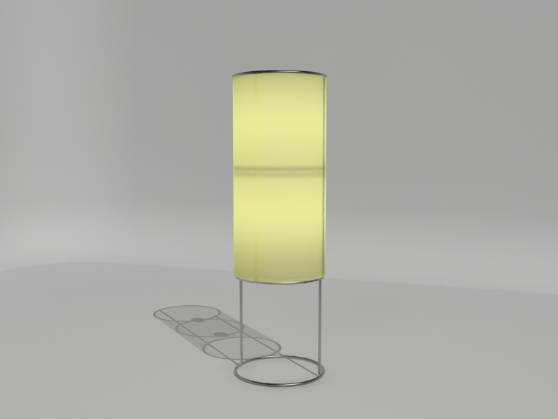

    Iker sobre lo de las lámparas a ver si te sirve esto.

    Mar 2003
    1,023

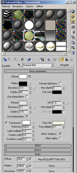

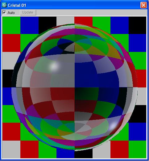

    Bueno mi primer Shader s a ver cómo lo veis.

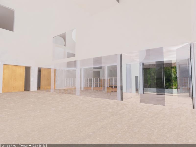

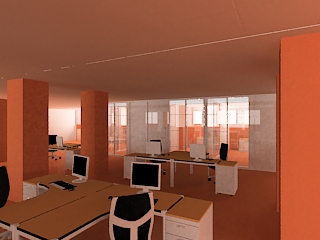

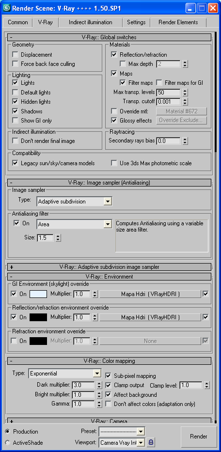

    Hola, felicidades a Dideje por este tema que maravilla, llevo 2 meses que, aprendí max de la nada, no tenía ni idea, sin embargo, me parece que gracias a este tema me a ayudado impresionante en mis avances de max y Vray.
    Así que, felicidades, me he chutado todo el tema en 3 días que he tenido libres, y he hecho los ejercicios y todos me han salido muy aceptables, así que, me decidí a hacer mi propio ejercicio, la azuma house de Tadao ando, la diseñe en Archicad y la pasé a AutoCAD de ahí a 3ds Max, ahora a lo que voy, he puesto un direct con 5000 de subdivisiones del difusse y un Skyportal de 3000 viendo del techo hacia el patio o sea de arriba hacia abajo, ya que esa casa, carece de ventanas en sus interiorres a excepción de unas pequeñas de 30 por 30 centímetros y son colindancias por lo que casi no entra nada de luz, con multiplicador de 1 en ambas luces direct y Sky, el environment de 1, todos materiales Vray, y el primer rebote en irradiance con -3 -1 Clr Nmr.4 Dist.1 y hsph 40 inter 20, y el secundario en Photons a.65 mult 12darque y los Photons a max search 1,5 bounces 10 retrace bounce 10 las 3 opciones aplicadas de la derecha y retrace threshold 0, sin embargo, ahí viene mi duda: ya no me hace por ningún motivo los prepass del irradiance a la hora de rendererear, ni quitándole Photons en el secondary, siempre renderiza directo, sin prepass, y me sale una definición digamos macropixeleada si se vale la expresión, esto es que me aparecen cuadrados de definición, publico la imagen, además de la iluminación me aparecen unos brillos extraños en los Marcos de las ventanas, así como el piso quemado, no sé cómo evitar que se queme, en cuanto a la luz interior exterior no anda tan mal porque tengo una imagen original en la que me estoy basando, espero sus respuestas gracias, IkerClon genial avatar para descansar la vista después de leer tanto estos mensajes, adjunto también unos mapas de fotones medio encimados, espero su ayuda para suavizarlos también, también un zoom de la parte de lo que les digo que se ven cuadrados.
    Los cuadrados que menciono se notan en la zona obscura del muro interior izquierdo.
    Buenas. Uf este hilo está genial, aún voy por la página 20 pero quise ir al final para ir participando ya que lo he pillado tarde, a bote pronto, que se entiende por shader? Estoy harto delerlo y tal. (que si los Shaders que trae Mental ra, y. Ahora el Shader ss de Essmigol). Y bueno a más a más. Que es un Shader s?
    Por cierto Essmigol entiendo que eso es la una lámpara translúcida, la verdad, mola. Podrías pasar los parámetros supongo que serán más o menos parecidos a las capturas que has puesto en mensajes anteriores. A veces para hacer ese tipo de materiales en Vray nos comemos mucho la cabeza, cuando antes simplemente haríamos un material auto iluminado de max con un poco de transparencia, bueno en fin, gracias de antemano, saludos.
    Ah by the guay. En esa captura que publica Essmigol aparece el material con unas subdivisiones en reflect y refract de 80 o 100y pico. No son algo exageradas? Realmente para ese tipo de material es preciso afinar tanto? Lo digo porque supongo que, durante el render el cuadrado estará parado un buen rato sobre un material tan refinadamente subdividido. En fin, que alguien nos ilustre, saludos.

    José, un material s permite manejar la translucencia de los materiales. Más concretamente hablando, el mejor ejemplo es nuestra piel. Fíjate que si pones una luz de linteran debajo de tus dedos, vas a ver cómo cambia el color de tu piel de acuerdo al grosor que la luz esta atravesando, en las partes más delgadas de piel como en las orejas se verá un rosado amarillento y en las partes más gruesas como puede ser un dedo lo veras casi rojizo. Eso es lo que hace el s o sub surface Scattering. Simular eso.
    Espero que te sirva.

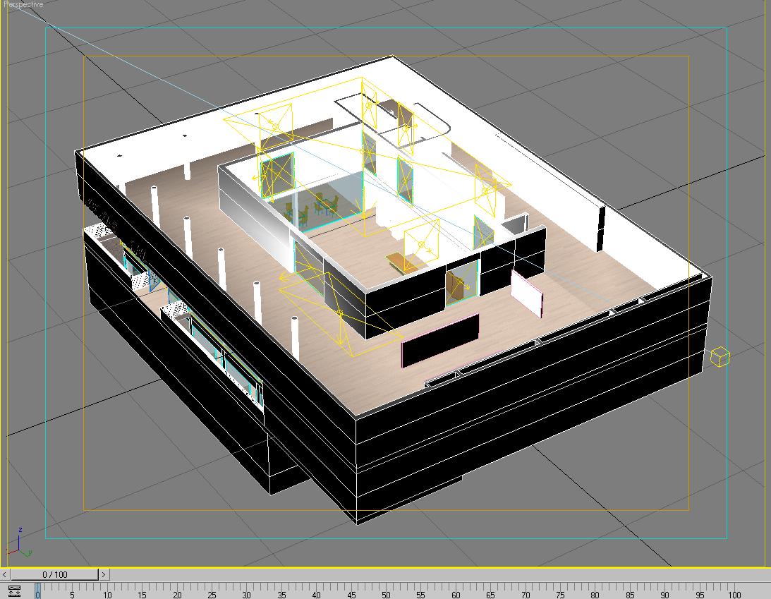

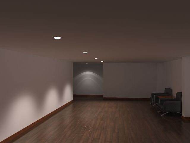

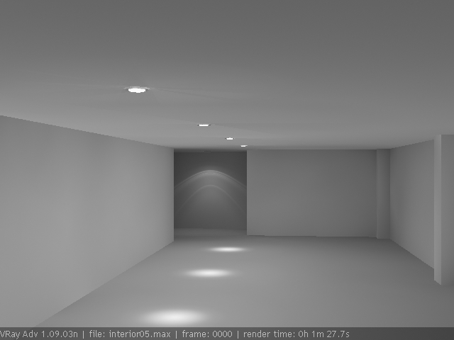

    Voy a colgar una escena con luces fotométricas. A ver si alguien se anima a hacer pruebas también. El primer problema que me he encontrado es que por más que he subido el valor multiplier Diffuse de las fotométricas comos se ha dicho aquí en settings,éstas no pasaban del gris a la hora de iluminar la escena blanca. Así que he optado por subir el valor multiplicador que está abajo del todo en intensidad en la config de cada luz fotométrica. ëse valor está en 100% por defecto y lo he subido a 200 en este caso en todas las luces, dejando en settings de Vray en light settings el Diffuse en 1 como por defecto.
    Esto es una prueba que alguien opine sobre que es mejor subir si una cosa u otra. Lo he hecho porque subiendo la otra no iluminaba así pusiese un valor de millones. Otra cosa,he modificado la curva RGB en el render de Vray y sí que funciona. Probadlo si queréis, hay que activar el frame buffer del Vray y luego modificar la curva, ene esta página que os doy viene todo perfectamente explicado.
    Http://throb.net/site_main/linearworkflow.php.
    La escena esta sin materiales. Mi resultado no me convence mucho, ya que lo que debería ser blanco lo veo gris, y más blanco lo que hace es que se quema, y luego lo que debería ser blanco con menos luz lo veo gris oscuro. En fin, he probado con irradiance, pero ahora probaré también con fotones.
    Por cierto, pongo también los nuevos materiales EGZ de Vray, solo tenéis que abrir un script y ejecutar el fichero que viene dentro, (como ya se dijo.) a mí me da error, pero se me isntalan. En fin, he pillado tarde este mensaje, pero creo que aún quedan cosas por pulir de la iluminación interior. Por lo menos es mi caso.
    Bueno saludos a todos.

    Es la primera vez que participo en este pedazo de hilo mítico. Yo creo que es mejor que asignes materiales con algo de textura para ver mejor los efectos de la luz, con todo blanco siempre lo veras raro, luego lo que se me ocurre es que en las fotométricas según dicen hay que subir el Diffuse mult a 500 o más arriba, yo he usado 250 para 2 fotométricas en una escena que ya tiene mucha luz de día y 500 para 2 que están en un baño donde no llega la luz natural. Saludos.
  129. #629
    1,759
    3dsmax Iluminación de un interior con Vray
    He hecho pruebas con esa escena y la verdad es que esas fotométricas que son downlights no muy potentes no alcanzan a iluminar toda la escena lo hagas como lo hagas. Parece ser que no es lo mismo meter una luz natural con luces Vray desde fuera para conseguir una iluminación homogénea. O meter Vray dentro de la escena interior simulando luces artificiales. El comportamiento de la luz es distinto sobre todo si la fotométrica es de poca potencia. En esa misma escena he probado con un par de Vray en vez de 4 puntos de luz, y la iluminacin es mucho más homogénea y sencilla. Y en la imagen que adjunto apenas he hecho un par de retoques en la configuración sin comerme mucho el tarro, ya que solo es para ver el espacio y algunos muebles que modelo.
    Eso sí, yo no subo el Diffuse sino que subo directamente el multiplicador de las fotométricas. La razón la expliqué antes, y es que en algún caso aún subiendo el Diffuse a millones, no llegaba a ver el mapa de fotones.
    Por eso la iluminación he llegado a la conclusiíon de que no hace milagros. Una luz fotométrica de corto alcance en medio de una gran habitación, da como resultado que donde no da luz, la escena esta oscura.
    Quizas con una Vray hay más posibilidades de rebotes, de hecho he comprobado en esta escena al cambiar esos 4 puntos por 4 Vray que así es.
    Las Diffuse subdivisiones de las dos Vray están en 400, y antes con las fotométricas estaban en mil. No sé si incluso habría que haber subido más para que el mapa hubiese sido más rico. A mí la sensación que me daba es que de dónde no hay es imposible sacar más. Y de dónde no hay fuente de luz, lo único que consigues es sombra.
    Iré publicando nuevas pruebas. Saludos a todos.
Nombre: interior05.jpg
Visitas: 532
Tamaño: 185.2 KB
  130. #630
    1,759
    Otra cosa, la escena está en obras. Sed críticos, pero tenerlo en cuenta. Yo creo que tiene un poco de color bleed más de la cuenta sobre todo en las paredes y elt echo a causa de ese suelo. Creo que en este caso se podría bajar el secondary que ahora está en 0,5. Y subir el dark que ahora está en 4.
    Incluso se podría usar un material vraywraper (o cómo se escriba) para el suelo y bajarle un poco la GI, como faq para esta escena puede que de resultado para reducir el color bledding. Pero antes que eso aún se puede ajustar mucho más el valor de la luz secundaria y el dark. Saludos.

    Aquí pongo un render de mi primera prueba.
Nombre: render1.jpg
Visitas: 1018
Tamaño: 74.8 KB

    Vaya, sí Cebula. Digamos que está en obras. Y que tampoco me he centrado en que sea realista el mueble, de hecho, no va ahí sino en la entrada. Solo saqué para ver más o menos el modelo.
    En el realismo influyen un montón de cosas, y sobre todo la luz. Y como la iluminación de esta escena aún no me la han definido simplemente he puesto una fuente de luz para ver por dónde voy y que el render no tarde demasiado. Creo que ese mueble será realista cuando esté todo lo dmeas bien ajustado, pero hasta el momento ni me preocupo.
    Una cosa, si has bajado mi escena, así en blanco te vale, prueba lo que te dije con las fotométricas que están en la escena para conseguir una iluminación uniforme, eras que difícil es. Luego cambia esas 4 luces por dos Vray como hice yo y verás que sencillo es que esa luz llegue a casi todas las esquinas casi sin esfuerzo. Y da igual la intensidad que le des a las fotométricas, en este caso. Si le das mucha quemara las zonas cercanas, pero no llegara a iluminar el resto.
    Lo que veo es que la iluminación depende de las fuentes de luz. Como en la vida real, seguramente si tienes un local con 4 downlights nada más se verá lo demás oscuro. Y en la escena nos encontramos el mismo problema.
    No os rompais la cabeza con una escena porque no consigáis buena iluminación antes de comprobar si realmente tiene luces suficientes como para poder iluminar, sobre todo en caso de las fotométricas. Pues eso. Sigo con ello, saludos y cuando tenga un rato miro el fotografía.
Nombre: interior06.jpg
Visitas: 438
Tamaño: 37.6 KB

    Cebula yo no pude hacer tantas pruebas con esas 5 fotométricas por razones de tiempo, y porqué bueno solo eran pruebas para ocmpartir con vosotros y aprender algo más de las fotométricas que es un tema un poco olvidado.
    A mí me gusta mucho como te ha quedado la escena. La verdad. Y el tiempo de render es bajo. Es cierto que no tiene una iluminación muy abundante, pero es que, es lo que yo comentaba, si usas 5 puntos de luz downlights no puedes extender la luz a cada rincón porque es imposible. En la vida real creo que si iluminaras esa escena con esos 5 puntos de luz solamente el resultado sería parecido. Podrías colgar la escena? Así veo si a mí me fallaba algo, o la versión, o simplemente que tenía mal puesta la luz, porque creo que alumbra diferente a la mía. Quizás le puse otro archivo IES. Si puedes subir la escena así tal y como veo en el resultado me sacarías de dudas.
    Dideje parece que no participa mucho últimamente, pero bueno a ver si entre todos seguimos resolviendo dudas. Saludos a todos.

    Aquí ponco dos render el primero con Vray y el segundo con Mental Ray los tiempos se asemejan me gusta más la calidad del Mental Ray que la de Vray, aunque confieso que gracias a este mensaje de Dideje tomo el Vray por lo que son mis primeros pasos.
Nombre: v-ray.jpg
Visitas: 737
Tamaño: 116.0 KB
ID: 12380   Clic en la imagen para ver su versión completa.
Nombre: M-ray.jpg
Visitas: 473
Tamaño: 107.2 KB

    1,759
    La luz se comporta totalmente diferente, has usado el mismo archivo IES en las dos escenas? Podrías subir esa escena en Vray para probarla haciendo un render aquí? Así verifico que mi versión esta bien, porque el resultado que obtuve yo del comportamiento de la luz era distinto. A veces aquí se han publicado problemas similares. Si abro tu escena y el resultado es el mismo entonces ya descarto eso. Y a aprtir de esa escena ya hago mis pruebas y te las publico a ver qué te parecen, mete la escena con las dos o tres texturas en un (*.zip,) y el archivo IES, que no sé si es el mismo que puse yo en la escena que subí inicialmente. Y con esos parámetros, tal y cómo se ven en la imagen que has subido. Y a partir de que compruebe que estamos con lo mismo te publico mis pruebas y mis conclusiones. Y luego le iremos metiendo otras luces fotométricas distintas. También quiero probar que parámetros has subido tu en la luz, si el multiplicador difuso del settings o el multiplicador porcentual de la propia luz, cosas así. Tenemos que destripar más las fotométricas. Otra cosa trabajas en centímetros o en pulgadas?
    Bueno no se me ocurre nada más. Solo que el resultado es muy decente. Saludos.
  142. #642
    433
    Cita: la luz se comporta totalmente diferente, has usado el mismo archivo IES en las dos escenas? Son dos archivos IES diferentes por la razón siguientes:
    El Vray tiene mayor control de la luz, por ejemplo: puedes regular los rebotes primarios con los secundarios con distintos controles si ves que en la escena los rebotes primarios son fuertes y los rebotes secundarios son bajos pues solo disminuyes y aumentas el múltipler de cada rebote respectivamente además está el control de Color Mapping como en este caso de la escena: que ajuste las candelas de los focos IES hasta que los rebotes primarios fuesen adecuados después mediante fotones ajuste el múltipler de los secundarios de tal manera que la escena contara con una iluminación suave y por último ajuste la claridad de la iluminación general se podría decir cambiando el valor del dark en Hsv hasta que quedará adecuada a mis gustos, este es un comentario rápido claro de mis pasos y lo que he entendido hasta ahora.
    En cambio el Mental Ray no puede controlar rebotes primarios con las rebotes secundaios por separado es un solo multiplicador para ambos por lo que si usas una IES muy delgada (o sea que ilumine como lámpara de mano y se note un punto en el piso) solo llega a iluminar una área y lo demás es más oscuro como ocurre en la realidad.
    Por esta razón cambie a una IES más abierta para Mental Ray.
    Un comentario:
    Creo que con todos estos controles de Vray cambiamos por completo la forma en que ilumina un foco iespor ejemplo, dodriamos iluminar un pasillo con focos de mano en Vray como si fuese un foco común de 100 watt cosa que en la realidad es imposible, por lo que supongo que, habrá que tener cuidado con todo esto.
    Cita: también quiero probar que parámetros has subido tu en la luz, si el multiplicador difuso del settings o el multiplicador porcentual de la propia luz, cosas así. Tenemos que destripar más las fotométricas. Otra cosa trabajas en centímetros o en pulgadas?
    Con respecto a las luces he cambiado el multiplicador difuso en el settings a 1000 y las candelas en el panel modificar, trabajo enpreguntacomo relación 1 unidad = 100 cemtimetros.

    Aquí dejo tres render el primero es con tu archivo.ies José así es como me quedo, los dos últimos son de Mental Ray y Vray que yo decía anteriormente que en Vray se puede iluminar un interior(etc) con luces que funcionen parecido a un foco de mano como si fuesen focos comunes de 100 watt, por ejemplo, que no sucede en la realidad ni con Mental Ray por eso decía que habrá que tener cuidado con los controles de Vray.
Nombre: v-ray-estables.jpg
Visitas: 645
Tamaño: 113.3 KB
ID: 12428   Clic en la imagen para ver su versión completa.
Nombre: M-ray-mano-luz.jpg
Visitas: 1063
Tamaño: 88.4 KB
ID: 12429   Clic en la imagen para ver su versión completa.
Nombre: v-ray-mano-luz.jpg
Visitas: 722
Tamaño: 109.5 KB

    José que versión usas del 3ds Max para ver cómo te la envia.
  147. #647
    1,759

    Socorro, estoy comenzando este tutorial y a poco de avanzar, encontré mi primera limitación. A ver si alguien me ayuda. En la 3 tercera imagen Dideje propone subir el mult, de revotes a 6 y el secundario 0,65, además el dark a 3,5 en modo Hsv.
    Prové muchas veces y se desaparecen las luces del techo de la escena, si vuelvo a colocar el dark en 1 (Hsv) aparecen, cual es mi problema, pude ser que sin querer haya tocado algún otro parámetro? Gracias y saludos.

    Bien, para aumentar la iluminación lo que hemos hecho es subir el multiplicador de los rebotes secundarios a 0,65, el Deph del direct(número de rebotes) a 6 y el dark del Color Mapping a 3,5 en modo Hsv (probad los otros que ha mi ha convencido más ste).
    Bueno, es conveniente siempre subir el dark antes que el multiplicador de los rebotes ya que si subimos mucho éste tendremos un color bleed o fuga de color de un material a otro excesivo.
    En general con direct en los rebotes secundarios tenemos muy poco control sobre la iluminación, y a partir de 10 en Deph más o menos no notamos incidencia alguna. Yo lo he dejado en 6, pero de 3 a 6 se notaba muy poca diferencia. Lo ideal será hacerlo con fotones como veremos más adelante.
    La iluminación en cuanto a intensidad y eqilibrío zonas oscuras zonas claras ha gustado así que, este aspecto queda zanjado. No hay reglas generales para todas las escenas, cada escena es un mundo y requiere sus valores que tendremos que ir viendo a base de pruebas.
    Hola he empezado con el tutorial y no encuentro:
    El Deph del direct (número de rebotes) a 6 y el Dark del Color Mapping a 3,5 en modo Hsv .
    Miro en los menús Vray: indirect illumination (GI) y en Vray: Irradiance Map ¿o está en otro? ¿puede ser por la versión? Tengo al 1.46.

    Hola : yo soy super principiante, estoy tratando de hacer este tutorial, pero me trave muy cerca tuyo, no quiero avanzar hasta no tener una respuesta a mi pregunta anterior, el no saber invalia para mí el tutorial, en algo tan básico e importante, el foro debería tener algún lugar para nosotros, a veces el esfuerzo personal no basta, hace falta una ayuda.
    Respecto de la pregunta de Kuko, el dark está en la solapa g/buffer-Color Mapping (versión1.46.12) y el Deph creo que se refiere a los rebotes primarios, no estoy seguro, es en este mismo paso que estoy trabado, si ves mi anterior pregunta te das cuenta, cuando modifico el dark desaparecen las luces. Un saludo.
    Ok gracias por lo del dark, pero creo que Deph 6 no se refieres a los rebotes primarios (primary bounces) porque lo pongo a 6 y me quema muchísimo la escena.
    ¿Sabe a alguien a qué se refiere o dónde está cuando dice Dideje el Deph del direct(número de rebotes) a 6? Muchas gracias.

    Kuko 9, el Deph del direct, no aparece como tal en estas versiones recientes ya no se llama direct computation, ahora es el Montecarlo, y en esa solapa aparece el Deph que debemos configurar en 6.
    Ahora bien tengo una pregunta ya estoy en la segunda parte del tutorial en donde se bien de subir las subdivisiones de las luces a 200, donde configuro eso, mi versión del Vray es 1.46.09 de antemano gracias por la ayuda.

    Amigos. Este tutorial esta principalmente basado en el uso de Photon Mapping. Si lo hacen les recomiendo que usen exclusivamente la versión 1.09.03n de Vray ya que es la versión quedideje usó para el mismo, y el cambio a 1.46.xx es muy significativo y los resultados pueden ser notablemente distintos.
    Todas las dudas que están planteando es por no usar la versión correspondiente. Y si usan la 1.09.xx, en las 44 páginas de este hilo están prácticamente respondidos todos los problemas existenciales de todos los que lo hemos hecho.
    De hecho, si 1.46.xx es la versión que están usando creo que ni vale la pena hacer este tutorial ya que a partir de esta versión el uso de la técnica de Photones es ya, a mi entender, obsoleta.
    Lo que sí vale la pena es leer todo el contenido teórico de este hilo que es vital para entender la GI y esta explicado muy profesionalmente.
    En la solapa del Montecarlo GI que me comentas vienen dos campos:
    Subdivs: 50.
    Secondary bounces 3.
    ¿Cuál es el que tengo que poner a 6? ¿secondary bounces? Gracias.

    Como puedo conseguir la escena que propone el moderador con luces fotométricas. Dideje. Bueno, aquí os dejo otra escena sacada del foro de Vray.
    Esta vez es un interior con luces artificiales fotométricas.
    Si miráis la ayuda del 3dsMax.
    Cita: 3ds Max ofrece la simulación de la propagación de luz por un entorno con una base física. Los resultados obtenidos no son sólo renderizaciones muy reales, también medidas exactas de la distribución de la luz en la escena.
    Las luces fotométricas utilizan valores fotométricos (energía de luz) que permiten definir las luces con más precisión, igual que si fuesen reales. Puede crear luces con distintas distribuciones y características de color, o bien importar archivos fotométricos de fabricantes de luces.
    No logro que funcionen, cual es la vrlm?

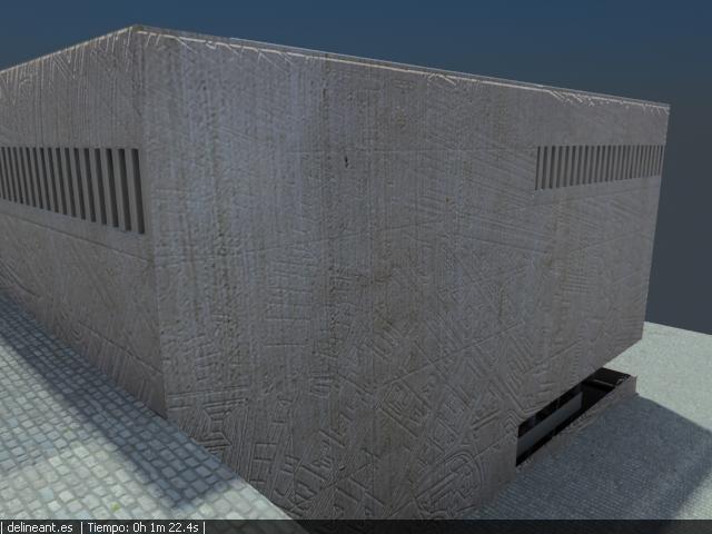

    Hola a todos, después de espiar de vez en cuando por el foro en el anonimato, me decido a preguntar algo, ya que es algo a lo que no le encuentro explicación. Uso max6 y Vray advance 1.09.03n, y mi afición a este mundillo a aumentado en las últimas semanas sobre todo gracias a un trabajo en un despacho de arquitectura. Bueno al grano, el caso es que, siempre había acabado contento con los trabajos para la escuela y tal, para proyectos etc, pero desde hace un tiempo para aquí, me ocurre algo nuevo: para que se me entienda, adjunto la primera imagen del tutorial de Dideje (por cierto, todas las alabanzas son pocas para él), con los parámetros iniciales rasos. Aparte de la mala calidad general, se advierte un degradado en casi todas las superficies de la escena. Esto es lo que me saca de quicio, no tengo ni idea de por que me sale ahora y hace meses no, he mirado en el foro y no encuentro nada, ayuda por favor.
Nombre: 2.jpg
Visitas: 252
Tamaño: 115.4 KB

    Hola desde hace unos días estoy leyendo el foro y aprendiendo con el tutorial de Dideje, que por cierto, esta de pelos. Aquí les dejo una imagen de un salón en el que estoy trabajando, no tiene activado el a y además no sé porque me salió quemado el fondo, si alguien me puede ayudar se lo agradezco.
    Lina.
Nombre: livingRoom4.jpg
Visitas: 610
Tamaño: 57.8 KB

    Hola a todos. Acabo de incorporarme al foro, y este hilo es realmente fantástico. Muchas gracias a todos y en especial al maestro Dideje.
    Tengo la versión max6, y me bajé la versión free Vray 1.09.13 para max6 en ChaosGroup, pero soy totalmente novato en lo de añadir plugins al max.
    Mi problema es que, al cargar el primer archivo max que dejó Dideje en este hilo, me pone que me faltan archivos (*.dll) de vrender50 (adjunto archivo con el mensaje que sale).
    Otra duda que tengo es que no sé si esa versión free que instalé(ocupa solo 2.6 Mb) es el paquete total, o hay que instalar materiales, luces, necesito unas nociones generales sobre cómo se instala el paquete Vray.
    Agradecería mucho vuestra ayuda, porque estoy deseando empezar con este tutorial.
    Millones de gracias.
    Por cierto, Dideje ¿en qué curso de arquitectura estas? Saludos.
Nombre: vray_max6.jpg
Visitas: 268
Tamaño: 153.8 KB

    A ver chicos, soy nuevo en este foro y me gustaría que me respondieseis si sabéis a qué se debe este problema que me sucede en una animación.
    imagen mirad la persiana.
    Estas imágenes son 4 fotogramas en donde se me produce el error el color que debería salir en toda la animación es el que sale en pocos fotogramas y me produce lo que he llamado error, no sé si es lo que denominamos flickeo de ser así indicadme por favor como poder arreglarlo. La animación ha sido generada con los parámetros que indica este tutorial de Vray, si falta algo acedmelo saber para publicarlo. Agradeceros de antemano cualquier ayuda. Saludos.

Nombre: Vivienda tipo A finalrender II.jpg
Visitas: 1775
Tamaño: 247.0 KB
ID: 35388   Clic en la imagen para ver su versión completa.
Nombre: Vivienda tipo A salon decor.jpg
Visitas: 971
Tamaño: 281.9 KB
  188. #688

    Hola a todos, ya he probado los consejos de este hilo, y aquí os dejo dos imágenes una siguiendo los consejos aportados y el otro con alguna variación, consejos por favor.
Nombre: 12.jpg
Visitas: 345
Tamaño: 84.0 KB
ID: 43625   Clic en la imagen para ver su versión completa.
Nombre: 13.jpg
Visitas: 370
Tamaño: 87.9 KB

    Uque tutorial tan bueno hasta ahora estoy empezando, pero espero estar pronto al nivel de muchos ustedes soy nuevo en este tutorial, pero me ha parecido lo máximo. Pronto estaré con mis dudas.
Nombre: foto3.jpg
Visitas: 559
Tamaño: 35.2 KB

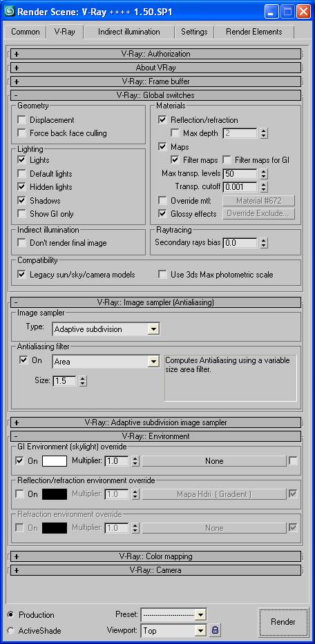

    Hola a todos? Por que me sucede esto? El techo coge el color de suelo.
Nombre: 2.jpg
Visitas: 405
Tamaño: 48.7 KB
  215. #715
    Jul 2007

    Muy bueno el tutorial. La verdad que para mí que recién empiezo con Vray es muy útil, pero no sé porque no me está quedando como debería, que estoy haciendo mal?
    El dark está en 3.5 en Hsv y las luces tienen 200 subdivisiones cada una.
Nombre: MaloMuyMalo.jpg
Visitas: 371
Tamaño: 79.9 KB

  218. #718
    Nov 2004
    31
    Cuando decís el depth del direct, ¿a qué te refieres? No lo encuentro por ningún lado.
    Me sucede lo mismo, no lo encuentro. No sé dónde se esconde esa opción. Un saludo.
    Edito: bien, para aumentar la iluminación lo que hemos hecho es subir el multiplicador de los rebotes secundarios a 0,65, el Deph del direct(número de rebotes) a 6 y el dark del Color Mapping a 3,5 en modo Hsv (probad los otros que ha mi ha convencido más ste).
    He encontrado un depth que no sé si será ese: pestaña Vray: global switches, zona de materiales, reflection/refraction, max depth. ¿puedes será.
    Estos pasos me pierden, no sé que modificar.
    Última edición por djchanly; 14-02-2008 a las 11:40
    Que Color Mapping estas utilizando?
    El Hsv colorea más la escena si es tu caso, prueba a variar eso con exponential o linear.

    Llevo una semana leyendo el foro, por fin puedo subir mi primer intento, tuve algunos problemas por no encontrar algunas opciones por la diferencia de versión de Vray.
    Alguien puede ayudarme, como hago para que el fondo de nubes que tengo no se refleje en las paradas, como hacen para poner fondo tras las ventanas en Adobe Photoshop? Gracias.
Nombre: la mas grande.jpg
Visitas: 660
Tamaño: 22.6 KB
ID: 73053   Clic en la imagen para ver su versión completa.
Nombre: 12.jpg
Visitas: 907
Tamaño: 30.5 KB
    Última edición por Lyro; 14-05-2008 a las 03:10

    Tengo un problema, cuando descargo el archivo y lo abro en el max todas las texturas me salen en negro, y al renderizar no sale nada, no sé por qué pasa esto.
    Mi versión del 3ds Max es las design 2009.

    Buenos días tengo un tutorial realizado por mi que se trata de iluminación interior con Vray en donde indico paso a paso como poder iluminar espero sus respuestas y sus críticas en cuanto a las subdivisiones que tiene las Vray light pue están bajas por que me salieron muy rápidas, pero si le subimos a 12 y activamos estore Irradiance Map pues ahí veremos la diferencia gracias por su tiempo espero sus comentarios ya que es para personas que quieren resultados rápidos y muy realista también pueden ver mis animaciones.
Nombre: imagen03editada.jpg
Visitas: 288
Tamaño: 10.0 KB
    Espero que tenga buenas respuestas de todos y haber que me dicen de los trabajos que realizo gracias al foro por dejarme subir estos tutoriales, no duden en escribirme y dejar sus comentarios.

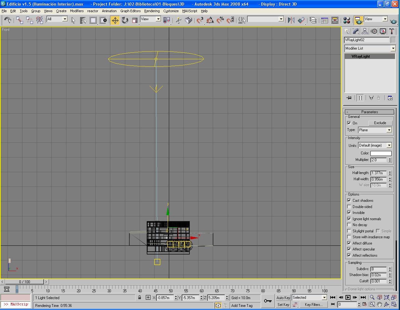

    Hola a todos. Este es mi primer mensaje en foros 3d poder, aunque llevo mucho tiempo pasando por aquí para resolver algunas dudas.
    El caso, es que estoy terminando un edificio minimalista. Se puede decir que es mi primer proyecto interesante y tengo bastantes problemas de iluminación y terminación del render final.
    Realmente, no sé si es posible hacer en una misma escena iluminación interior e iluminación exterior, es decir, que en un mismo archivo pueda renderizar con valores diferentes para cada iluminación (aunque eso no me importa mucho de momento).
    El problema que me ha determinado poner este mensaje aquí, es que, en la medida de lo posible, me aconsejen y recomienden para mejorar lo existente.
    En los útimos renders me han salido cosas muy extrañas y no estoy seguro que es lo que estoy haciendo mal. No dejo de experimentar con los settings, pero los resultados no son los esperados.
    Espero que me puedan guiar según sus criterios:
Nombre: Mala iluminación.png
Visitas: 1715
Tamaño: 2.66 MB
ID: 115173Clic en la imagen para ver su versión completa.
Nombre: edificio v1.5 (iluminación interior)2.jpg
Visitas: 2986
Tamaño: 32.1 KB
    En resumen.
    Tengo un Vray Sun con la configuración que aparece más abajo.
    Tengo puesto dos Vray plane en los cristales de la entrada para ilumine el interior, aparte del Vray Sun. (estoy en la duda si ponerlos por dentro o por fuera del cristal).
    Por otro lado, tengo dos Vray plane (en el resultado del render de arriba eran Spheres) iluminando el hall central desde arriba hacia abajo. (están configuradas como instancias).
Nombre: vraysun.PNG
Visitas: 488
Tamaño: 4.2 KB
ID: 115169Clic en la imagen para ver su versión completa.
Nombre: Vrayplanefront.PNG
Visitas: 484
Tamaño: 9.5 KB
ID: 115170Clic en la imagen para ver su versión completa.
Nombre: Vrayplane1y2.PNG
Visitas: 419
Tamaño: 9.3 KB
    Aquí os dejo algunas imágenes de los settings y renders:
    vista general:
Nombre: General.PNG
Visitas: 716
Tamaño: 186.8 KB
ID: 115178Clic en la imagen para ver su versión completa.
Nombre: General 2.PNG
Visitas: 547
Tamaño: 120.7 KB
    vista e iluminación general exterior, donde los settings son diferentes y están en otro archivo:
Nombre: Camara física 08.jpg
Visitas: 1390
Tamaño: 63.7 KB
ID: 115183Clic en la imagen para ver su versión completa.
Nombre: t2.5 oz0.9 im0.004 ss8 sb0.2 per50 (2).jpg
Visitas: 920
Tamaño: 36.1 KB
    settings Vray interior:
Nombre: Global Switches.PNG
Visitas: 1153
Tamaño: 40.1 KB
ID: 115177Clic en la imagen para ver su versión completa.
Nombre: Irradiance map.PNG
Visitas: 1095
Tamaño: 41.2 KB
ID: 115176Clic en la imagen para ver su versión completa.
Nombre: Light caché.PNG
Visitas: 799
Tamaño: 37.3 KB
ID: 115175Clic en la imagen para ver su versión completa.
Nombre: Light setting.PNG
Visitas: 623
Tamaño: 13.4 KB

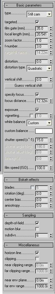

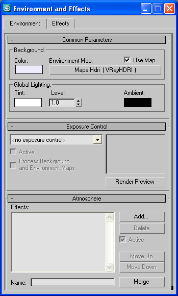

    Physical Camera settings y environment:
Nombre: camerasetting1.PNG
Visitas: 441
Tamaño: 16.5 KB
ID: 115182Clic en la imagen para ver su versión completa.
Nombre: enviroment.PNG
Visitas: 720
Tamaño: 20.6 KB
    Esto es lo que tengo de momento.
    Si pueden dedicarme unos minutos y estudiar un poco mi caso.
    Estoy frustrado porque llevo mucho tiempo dedicándole a esto y no consigo algo realista.
    gracias de antemano a todos/as..
    Última edición por raulvegaartiles; 16-10-2009 a las 08:54
  243. #743
    Jul 2009
    66
    Cómo mejorar iluminación Vray interior
    Hola, Raúl. En primer lugar, ¿cómo puedes ver, lo primero que faltan son sombras. No hay sombras. Actívalas en las Vray Light.
    En segundo lugar, yo quitaría el mapa HDRI del environment y lo dejaría tal y como esta. Yo, cuando tengo que hacer una escena interior, no uso el Vray Sun, sino una direct para simular la luz del sol que entra por la ventana y da en el suelo. El resto de la iluminación la hago a partir de vraylights.
    El color que tienes en el environment, ese tono morado. No sé, es muy raro, yo siempre he trabajado con el color por defecto.
    Yo nunca uso el reflection/refraction environment override.
    El sample lookup del Irradiance Map ponlo en density-based y el mode déjatelo en Single Frame.
    Vaya, una última cosa: para hacer pruebas, baja las subdivisiones del Light Caché de 1000 a 250, por ejemplo. Tiraras renders más rápidos.
    Y, por último: si quieres, sube tu escena y te echo una mano, te miro a ver qué falla y te lo comento. Un saludo.
    Última edición por Gydo; 18-10-2009 a las 18:34

    Muchas gracias por contestar, gydo. Haré lo que comentas y pondré la configuración y el resultado de las pruebas una vez lo haya modificado.
    Tengo varias dudas con respecto a la técnica que debo usar para iluminar los interiores:
    -Los Vray planes que pongo de relleno para iluminar a través de las ventanas ¿las coloco por dentro o por fuera?
    -¿para qué el cálculo del Light Caché tenga calidad/rapidez debo aprovecharlo y guardarlo en un archivo?
    -¿debo ocultar los cristales para que entre más iluminación (y parezca lo más natural posible y calcule más rápido el Light Caché?
    Y si es así ¿estoy seguro que con esta técnica me garantiza el cálculo de las causticasi ¿si no está el cristal?
    -Con respecto a la metodología de colocar luces de relleno en escenas diurnas de interior (estoy convencido que se usara bajo criterios según qué casos).
    ¿Qué es lo más común? ¿usar Vray planes? ¿Vray Spheres?
    -¿en qué casos uso unas y otras?
    Estas son dudas que me han ido surgiendo a medida que voy practicando.
    He leído y he aprovechado las dudas de otras personas han preguntado cosas básicas y avanzadas. Pero éstas, para mí, son las incontestadas.
    Espero recibir respuestas que aclaren de una vez por todas esta laguna. Gracias otra vez gyro.
    Última edición por raulvegaartiles; 18-10-2009 a las 19:05

    Hola. En la escena donde te sale el render con los topos es porque tienes activado el show samples. Te indica donde van los rebotes de la luz y esas cosas. Desactivalo y se te vera el render normal. Yo te aconsejo también que quites el Vray Sun y pongas una spot light o directional light con sombras, cuando tengas el solo como tu quieres, le añades las luces secundarias (Vray planes para las ventanas y demás) cuando tengas las luces secundarias, tiras un render con esas luces (Direct Light y secundarias). Después de eso le añades el Irradiance Map y por último el Light Caché. Vamos, que vayas haciendo todo paso por paso, habrá luces que querrás con sombras y otras que no, eso lo iras viendo a medida que renderizas, te dejo un manual de Vray. http://www.spot3d.com/Vray/help/150r1/.

    Hola raulvegartiles. Personalmente creo que tienes un buen lío montado por haber mezclado técnicas de iluminación de lo más dispares. Tu archivo tiene excesivos sistemas de iluminación, que combinados te queman todo, además de unos tiempos de render excesivos.
    Puedes subir el archivo y le echamos un vistazo. Creo que aún tienes más cosas que te dan problemas de los parámetros que adjuntas. De entrada, yo pienso que lo más razonable casi seríia empezar a iluminar de cero.
    Para exeriores:
    Yo te recomendaría en primer lugar, si usas Vray Sun y Vray Physical Camera, usar también Vray Sky como environment y olvidarte por completo del HDRI, si tal luego colocas uno para los reflejos.
    Este método es el más físico (real) y estos tres elementos (sol, iluminación del cielo, y cámara) van inseparables. La luz se controla básicamente de dos formas:
    -Posición del sol, define el tono de la luz y su intensidad, sombras, etc. Luego tienes los parámetros propios del vrayrun, que esencialmente te van a permitir controlar si el día está más claro o más nuboso (turbulencia), tono de la luz, dureza de las sombras.
    Parámetros de la cámara. Principalmente 3: f-number (f-estop), Shutter Speed y film speed (ISO), o sea apertura, velocidad y sensibilidad de la película.
    Importantes estos conceptos: http://www.spot3d.com/Vray/help/150s...icalcamera.htm.
    Este método es muy rápido y se consigue una gran calidad, pero con una condición: tienes que saber de fotografía, es decir controlar los parámetros de la cámara (Physical Camera). Si no, descártalo.
    Para este método, la intensidad del Vray Sun se deja por defecto, aproximadamente. 1. Tu la tienes en 0,01 porque te habrás dado cuenta que con una cámara normal te quema la imagen.
    Es otra opción, usar cámaras normales con la intensidad bajada al mínimo, incluso menos. Perderás posibilidades de las physicalcameras, pero te olvidas de sus engorrosos parámetros.
    Otro método de iluminación, quizás más sencillo, es olvidarte de todo lo anterior e iluminar simplemente con una luz direccional usada como sol y el HDRI como luz ambiente.
    Muy brevemente, en este caso primero desactivas la GI y ajustas tu sol como te interese (posición, dirección de las sombras, la intensidad luego) y luego desactivas el sol y ajustas la GI con el HDRI en environment o incluso con un gradientramp.
    La desventaja es que el HDRI tiene que ser bueno, no uno cualquiera, y tu debes dominar su funcionamiento.
    Finalmente ajustas activando sol+GI, y regulando sus multiplicadores de intensidad.
    Para interiores:
    Yo te aconsejo otro set de iluminación totalmente distinto del de exteriores, además en otro archivo, si no te volverás loco activando y desactivando cosas, y siempre es fácil dejarse algo.
    Simplemente en un archivo vacío haz un merge de todos tus objetos del archivo anterior (para garantizar que no tengas luces extrañas por ahí perdidas y arrastres parámetros incorrectos) y comienza a iluminar de cero.
    Yo los interiores de tu edificio los iluminaría única y exclusivamente con Vray planes, ajustados a cada uno de los huecos, simulando las pantallas de luz de un fotógrafo. Orientados ligeramente para conseguir sombras y reflejos coherentes.
    A mí me parece un método muy fácil, mientras no tengas escenas en las que veas el exterior, y por consiguiente necesites sombras e iluminación para ese exterior.
    La calidad dempendera de tu habilidad.
    Comienza siempre con valores de render cutres y vete aumentando la calidad. Lo mismo para las subdivisions de las sombras. Suerte.
    Posdata: los cristales son otro tema aparte, si no dominas el vídrio con Vray material, de momento hazlos standard, te pueden amargar la vida.

    Muchas gracias a todos por contestar. La verdad, he vuelto otra vez al principio para no volverme loco. He seguido los consejos de gydo con la configuración de los parámetros.
    Ya decía yo por que me salían esos topos sin venir a cuento (gracias edel2). Muchas gracias sorlucifer por este minitutorial sobre iluminación. Dices cosas muy importantes que hay que tener en cuenta.
    No tengo problemas para entender el concepto de Physical Camera porque estoy acostumbrado a sacar fotografías con Reflex digital de forma manual y habitualmente.
    La diferencia de la Physical Camera con respecto a la Reflex es que la de verdad tiene medidor de exposición y sabes si tu fotografía va a salir subexpuesta o sobrexpuesta.
    Este era uno de los problemas con el que me topé, porque sabiendo que en pleno día, vas usar un ISO, una velocidad de obturación y una apertura del diafragma concretos que atardeciendo. ¿cómo sabes si tu fotografía con Physical Camera está en sus valores correctos. Para mí gusto le falta esta opción.
    Recogeré los consejos y recomendaciones y subiré los resultados lo antes posible. Gracias otra vez.

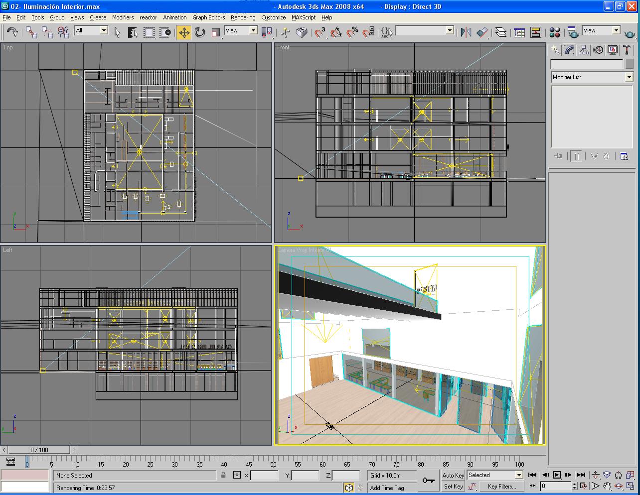

    Hola otra vez a todos: He empezado de nuevo a iluminar el interior.
Nombre: Interior01.JPG
Visitas: 595
Tamaño: 207.8 KB
ID: 115471Clic en la imagen para ver su versión completa.
Nombre: Interior02.JPG
Visitas: 439
Tamaño: 90.6 KB
ID: 115472Clic en la imagen para ver su versión completa.
Nombre: 02- iluminación interior.jpg
Visitas: 842
Tamaño: 35.9 KB
ID: 115487Clic en la imagen para ver su versión completa.
Nombre: 03- iluminación interior.jpg
Visitas: 1188
Tamaño: 36.5 KB
ID: 115488Clic en la imagen para ver su versión completa.
Nombre: 01- iluminación interior2.jpg
Visitas: 767
Tamaño: 74.9 KB
    He seguido las recomendaciones y esto es lo que he hecho:
    -Cambiar Vray Sun por Target Direct.
    He quitado las tres vrayspheres y las he sustituido por vrayplanes.
    He añadido más luces de relleno, y he iluminado los huecos con vrayplanes (si ves las imágenes adjuntas veras que hay muchos huecos por dónde debe entrar la luz, pero desde el interior).
    He bajado las subdivisiones del Light Caché para las pruebas de iluminación a 250.
    En light setting, he bajado de 500 subdivisiones a 150.
    He quitado de Vray environment: el mapa HDRI y desactivado reflection environment override.
    He bajado hsph subdivisiones de 50 a 30 para agilizar el render.

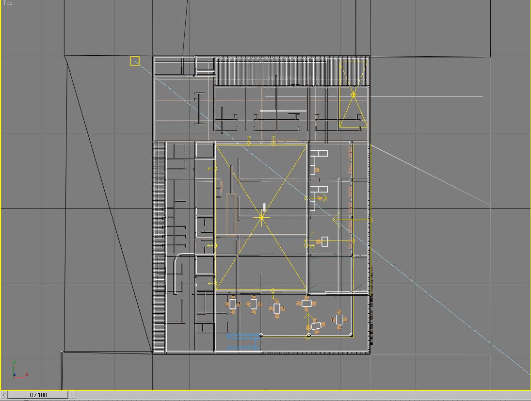

    Con todos los cambios que he realizado a la escena ha mejorado bastante la iluminación, pero con los parámetros de render básicos tarda una eternidad en renderizar (no me imagino como será con calidad medium).
    Si se fijan en el light setting tiene unas 17 Vray planes y 1 Target Direct (sol).
    El procedimiento que sigo para calcular la iluminación es:
    -Dentro de los parámetros de global switches le asigno un Vraymat a override mtl.
    Oculto los cristales para el cálculo de Light Caché y lo guardo en un archivo.
    Calculo el Irradiance Map y lo guardo también en un archivo.
    Calculo sin material en override mtl y el Irradiance Map y Light Caché que me lo coja del anterior cálculo.
    Pero aún haciéndolo de esta forma, el render me tarda bastante.
    Tal y como están colocadas la vrayplanes iluminan lo que interesa.
    No sé que hacer para que los renders no se me disparen tanto.
    ¿Puede ser por la cantidad de luces que debe calcular?
    Última edición por raulvegaartiles; 19-10-2009 a las 23:08
  250. #750
    Jul 2009
    66
    Muy buenas. He visto que tienes varias luces apuntando hacia afuera, pero con tanta línea me he perdido un poco y no sé hacia donde van.
    Yo, al igual que sorluzifer, ilumino únicamente con vraylights y utilizo una direct para simular el sol.
    El tiempo de render no sé a cuanto se te va, pero yo creo que es un problema más de materiales que de cantidad de luces. Reflexiones, refracciones, etc. Eso come mucho tiempo de render y, si son Glossy, mucho más.
    Respecto a lo que preguntabas más arriba sobre los cristales. Los cristales de una ventana no hacen cáusticas, simplemente los excluyo de la iluminación de la Vray Light que tiene detrás y ya está, yo no me complico.
    Si no puedes deslumbrar con tu sabiduría, desconcierta con gilipolleces...

    Hola gydo. Las luces que dices que van hacia fuera iluminan a través de huecos. Para que te hagas una idea, la edificación tiene un hall central diáfano (como si fuera un patio de un edificio para ventilar e iluminar) y éste tiene huecos (ventanas) hacia las diferentes partes y están en una planta superior.
    Con respecto a las cáusticas, ¿las desactivo en light setting de Vray, ¿no?
    Vaya, otra cosa, ¿por qué decías en tu primera respuesta que no tenía las sombras de Vray activadas?
    Los renders me duran una media de 20m.
    Me parece mucho para la calidad del render.
    Última edición por raulvegaartiles; 19-10-2009 a las 23:10

    Un truco para las Physical Camera: Todo funciona simulando bastante bien la fotografía real, excepto el ISO. Ese valor se debe bajar con respecto al concepto ISO real. Como de ese parámetro depende el granulado del render, también está muy interrelacionado con el antialiasing, especialmente si se usa algún filtro.

    Tus tiempos de render me parecen excesivos. Yo para el render final acabo subiendo las subdivisiones de Light Caché a 1000 o incluso 1200, y en un equipo no muy potente mis tiempos para una imagen como la tuya son mucho menores.
    Tampoco tienes excesivos Glossy, que son los jodidos.
    Prueba a limitar los rebotes de las relexiones (global switches, max depth=2 o 3 o 4), pueden ser rayos atrapados entre vidrios paralelos los que compliquen el render.
    Aunque yo apostaría a que el problema de tiempo son tus planos de luz en las ventanas interiores del patio reflejando sobre sus vidrios.
    Como te comenta gydo, yo tampoco entiendo esas luces apuntando así y, además tengo la impresión (¿) de que esa luz esta rebotando justo delante de los vidrios. Si en esos locales entra la luz a través del hall central, su luz debería ser la que realmente se escapa del hall central, sin rellenar con luces redundantes, no crees? Si te quedan muy oscuros esos locales (porque realmente es así), ilumínalos con luces de relleno simulando la luz artificial (no del hall) que realmente tendrían. En mi opinión, vistos simultáneamente con la planta baja, esos espacios tienen una luz extraña.
    Otro parámetro que te sube mucho los tiempos es el antialiasing adaptative división con filtros, yo siempre que puedo lo evito y uso el Quasi Montecarlo. El adaptative división da una calidad excelente, pero con sus altos constes en tiempo, especialmente para valores de subdivisiones de Light Caché altos. Yo solo utilizo en interiores si no me satisface el Quasi Montecarlo, y en estés casos mi filtro preferido es el Catmull Rom. En mi opinión (discutible) compensa usar más subdivisiones en Light Caché y no usar filtros con adaptative división, excepto para casos concretos en interiores con mucho Glossy, y entonces Catmull-Rom.
    Yo las cáusticas las dejaría.
    De cada cual según su capacidad, a cada cual según sus necesidades

    Buenas sorluzifer y gydo. Quiero hacer un matiz. Pido mil disculpas por no explicar bien como es el edificio, los huecos iluminan estancias diáfanas alrededor del hall.
    Se pueden hacer una idea con esta imagen:
Nombre: 08- iluminación interior.jpg
Visitas: 6459
Tamaño: 37.0 KB
    La posición de la cámara esta enfocando una birguería minimalista del edificio. Como podrán ver, los huecos dan para éstas estancias diáfanas:
Nombre: General.JPG
Visitas: 1838
Tamaño: 139.2 KB
ID: 115549Clic en la imagen para ver su versión completa.
Nombre: General2.JPG
Visitas: 807
Tamaño: 58.9 KB
    Como pueden apreciar, la iluminación no es nada buena, por lo que me voy acoger a tu recomendación que no ilumine esos huecos con los vrayplanes y que estos huecos aprovechen las luces del hall central como en la vida real.
    Y respondiendo a vuestro comentario,sorluzifery gydo, efectivamente, estos vrayplanes están colocados delante del cristal (por el lado del hall) y posiblemente estén rebotanto contra él, (por esta razón la pregunta que hice en el primer mensaje sobre si las luces deben estar delante o detrás del cristal), pero claro, si cálculo el lignt caché y el Irradiance Map sin los cristales (los oculto). ¿no debería rebotar, ¿no?
    Pensándolo ahora, creo que realmente, lo que me está produciendo estos renders tan infinitamente lentos es la opción de no decay de las vrayplanes. ¿tu que piensas? ¿con esta opción los fotones son infinitos, ¿no?
    No sé, me desespera.
    Para no extenderme más.
    ¿Qué luces de relleno pongo? ¿deben ser Vray? ¿photométricas?
    Última edición por raulvegaartiles; 20-10-2009 a las 23:48

    1.- Según mis experiencias, no decay luz contínua más fácil que calcular, que no solo no aumenta, si no incluso reduce tiempos.
    2.- Las fotométricas normalmente aumentan mucho los tiempos de render. No siempre. Se utilizan por su realismo, no por su rendimiento.
    3.- Las luces Vray están optimizadas para Vray. Yo en interiores, siempre que puedo, sólo utilizo ese tipo.
    4.- Una cosa que a veces conduce a errores son los cálculos de iluminación guardados, porque a veces en tu escena haces cambios que no se corresponden con los cálculos guardados (por error humano). Prueba a lanzar algún render sin cargar esos cálculos previos. De todas formas, tu escena tampoco es tan compleja para que sea imprescindible estar precalculando la iluminación. Por comodidad y seguridad frente a errores míos, los evito siempre que puedo. Esos cálculos sólo son imprescindibles para vídeo. En imagen estática, a veces incluso pueden contraproducentes en el flujo de trabajo. Tampoco hagas caso de todos los tutoriales que circulan por internet.
    5.- Mucho más problemático cualquiera de estos temas es el material de los vidrios. Posiblemente son el origen de tus excesivos tiempos de render. Si continuas con problemas, adjunta una fotografía de ese material con sus opciones desplegadas.
  256. #756
    Jan 2006
    90
    Las reglas de oro de sorluzifer para iluminación de interiores: Fase i. Vidrios ocultos, y todo lo demás blanco. «todo lo demás blanco» puede ser en global switches, override material, donde ese material temporal es un standard 50% blanco, aunque yo soy muy bruto y se lo aplico directamente a todos los objetos. Esta es una escena para test, los objetos con su material ya me los iré mergeando uno a uno de otra escena.
    Fase i.
    Con la iluminación ya conseguida, con calidad y tiempos buenos para la fase anterior, ahora se trabajan los vidrios. Si los hay de varios materiales, primero unos, después otros, y finalmente todos juntos. Es la fase más importante, donde se verifican a conciencia los posibles errores en los vidrios, y un tema crucial: el rendimiento en tiempo de render de los mismos.
    Fase i.
    Todo blanco, vidrios activados y suelo con su material. Normalmente el suelo es primer material que se debe trabajar, por afectar mucho a la GI de la escena y porque normalmente tiene Glossy, que también hay que controlar su rendimiento en tiempos de render. Donde digo suelo, digo cualquier superficie que emita mucha luz a la GI.
    Fases IV, v, vi.
    Ir añadiendo a la escena blanca inicial material a material todas las cosas, empezando siempre por difícil y dejando para el final lo fácil, es decir, trabajar antes los Glossy, los desplazamientos, la vegetación para no tener sorpresas con los tiempos o problemas extras. Ser metódico en este proceso permite también localizar correctamente y corregir con facilidad los errores. Estos materiales se pueden ir testeando uno a uno sobre la escena blanca correctamente iluminada o ir añadiendo, o ambas combinadas. Depende de la escena.
    Fase final.
    Con todo controlado individualmente en las fases anteriores, donde primaron los tiempos y la ausencia de errores, ahora sólo hay que toquetear los parámetros para ajustarlos según la iluminación deseada. La iluminación funciona, pero no tiene por qué ser la deseada. Se humilde en una fase puramente artística, donde lo que se trabaja es la estética, donde se puede experimentar y optimizar, porque está garantizada una escena de trabajo limpia, sin errores tontos ocultos arrastrados todo el tiempo.

    No tengo el criterio suficiente como para deducir si es una buena configuración de cristal. A me dió el pego totalmente.
Nombre: Material Cristal.JPG
Visitas: 481
Tamaño: 210.4 KB
ID: 115555Clic en la imagen para ver su versión completa.
Nombre: Material Cristal 03.JPG
Visitas: 472
Tamaño: 36.7 KB
    Adjunto material de cristal en (*.mat) Cristal 01.rar
    Por otro lado, y cambiando de tema, ¿concretamente, qué tipo de Vray me recomiendas para esta situación?
    Pongo vrayplanes en el techo e ilumino hacia bajo, arriesgandme a que el techo se quede negro?
    Si te fijas, en la birguería minimalista tengo puesto un Vray plane en el techo para que la ilumine hacia abajo.
Visitas: 1651
Tamaño: 37.0 KB
    Fíjate en la calidad del render y el tiempo en la parte inferior de la imagen.
    Está claro que algo no cuadra.
    ¿Consideras que sería mucho más efectivo quitar las vrayplanes de los huecos del hall y poner pequeñas vrayespheres, todas con la misma instancia, de manera que, quede todos estos pasillos extraperiféricos del hall con estas luces de relleno? Es lo único que se me ocurre.
    ¿Poner tantas luces no es contraproducente?
    No sé, la solución actual, me pareció la manera más obvia (ampliando la iluminación por dónde supestamente debería de entrar la luz).
    Perdónenme si insisto en cosas básicas, pero se necesita bastante experiencia para adquirir el criterio para determinar que técnica de iluminación es mejor para cada situación. Gracias otra vez.
    Última edición por raulvegaartiles; 21-10-2009 a las 02:23

    Bueno, después de tanto tiempo dejo el útlimo render que he sacado. No es de lo mejor, pero a mejorado bastante con respecto al primero.
Nombre: Fotomontaje Interior 06.jpg
Visitas: 701
Tamaño: 183.4 KB
    Gracias por la ayuda, señores.

    Y en dónde está el cristal en ese render? Te recomiendo poner cosas enfrente que reflejar, si no se aprecia el cristal, además tiene un raro tono azuloso, te recomiendo ponerle un verde más sutil, por otro lado, si ya andas en esto de usar Vray, porque no creas un material Vray para el cristal? Y comprueba que la toma de la cámara sea menos forzada no sé que cámara usas, si es Vray pícale en shift para que te enderece las verticales. Un saludo.
    Última edición por rappaniu; 30-10-2009 a las 23:41
    ( novato )
  260. #760
    Apr 2006
    261
    Tiene razón usa un material Vray para los cristales, y ponle un poco de Fog multiplier, un poco de distorsión y subir las subdivisiones, aparte de que si quieres que salgan mejor le subes el max tranparep, levels.
    Ten en cuenta que los materiales Vray se comportan diferente a los estándar para algunos es suficiente, pero para darle más calidad usa los mismos materiales del motor que uses.

    Sino recuerdo mal, tengo el cristal como material Vray. Probaré a cambiar a un color un poco más neutral e ir probando con los parámetros que me has mencionado.
    Lo subo cuando lo tenga listo. Gracias.
  262. #762
    May 2008
    4,746
    El que tengas un Vraymap por ahí perdido como en la refracción, no significa que el material sea Vray. Cambia de tutorial mejor.
    Hay unos muy buenos para hacer cristal con vraymtl.

    Hola, trabajo en una empresa de diseño de interiores, y mi trabajo consiste en organizar las escenas en 3d, les adjunto una imagen sin terminar de un restaurante, faltan algunas texturas. Dideje si apareces, espero de su ayuda, saludos desde Cuba, espero que la imagen este adjunta sino necesito ayuda ok. Saludos.
Nombre: Capri_001_sin terminar [800x600].jpg
Visitas: 3636
Tamaño: 92.6 KB
