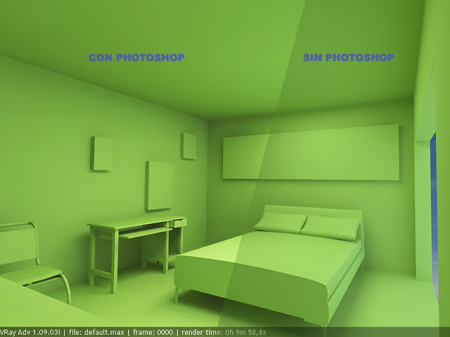

    La idea es duplicar la imagen y aplicarle un filtro en inglés llamado high pass a esa capa le asignamos un estilo overlay o software overlay lo demás es configurar a gusto la opacidad del efecto pruébenlo a mí me convence mucho para retocar renders hechos con Vray.

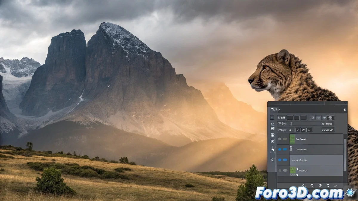

    Sharpen no destructivo usando High Pass Filter en Photoshop
    El método de High Pass Filter es muy popular para aplicar un enfoque o sharpen de manera no destructiva sobre renders o fotografías, ya que permite controlar la intensidad sin modificar permanentemente la imagen original.
    Primero, duplica la capa de tu render para trabajar sobre una copia y mantener la original intacta. Luego, con la capa duplicada seleccionada, aplica el filtro High Pass desde Filter, Other, High Pass. Ajusta el radio hasta que solo se vean los contornos principales de la imagen, evitando halos exagerados.
    Después, cambia el modo de fusión de esa capa a Overlay, Soft Light o Hard Light según la intensidad de efecto que busques. Finalmente, ajusta la opacidad de la capa para suavizar el efecto si es necesario. Este procedimiento permite retocar renders hechos con V-Ray o cualquier otro motor manteniendo la calidad y evitando el sharpening destructivo directo sobre la imagen base.
