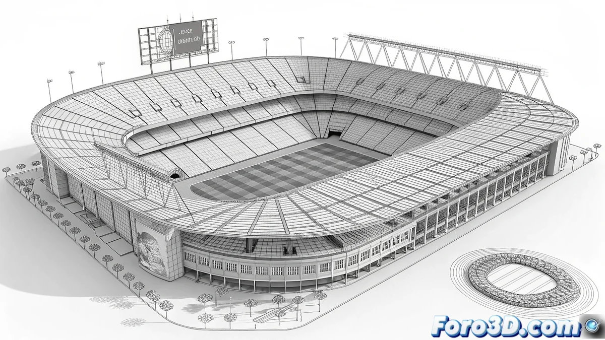

Desafíos de modelado y texturizado
Recrear una mega-estructura como el Camp Nou exige un flujo de trabajo que combine precisión arquitectónica y realismo visual:
- Escala y proporción de cada asiento, grada y detalle del techo debe representarse en modelos 3D de alta densidad poligonal.
- Texturizado avanzado con materiales como el vidrio translúcido o el acero inoxidable requieren técnicas PBR (Physically Based Rendering) para simular reflejos y refracciones de la luz real.
- Iluminación global para los renders del estadio muestran tanto escenarios de día como de noche, obligando a trabajar con iluminación HDRI, reflejos dinámicos y simulaciones de focos LED.
- Simulación de público y entorno ya que la visualización no solo presenta la estructura vacía, sino que en muchos casos incluye multitudes generadas proceduralmente y vistas urbanas del barrio Les Corts.

Paso a paso con Blender para recrear la remodelación del Spotify Camp Nou
1. Crear un nuevo proyecto
- Abre Blender y selecciona File / New / General.
- Configura la carpeta de trabajo para organizar modelos, texturas, renders y animaciones.
2. Modelado de la estructura principal
- Usa Mesh / Cube y Mesh / Plane como base para gradas, campo y muros.
- Modela los anillos de gradas con Spin Tool y subdivisiones circulares.
- Añade detalles arquitectónicos del techo con Array Modifier y Mirror Modifier para mantener simetría y proporciones.
3. Modelado de asientos y detalles
- Crea un solo asiento con Mesh / Cube y aplica Bevel Modifier para suavizar esquinas.
- Replica miles de asientos usando Array Modifier y Instance Collections para optimizar memoria.
- Añade barandillas, accesos y pasillos usando primitivas simples extruidas.
4. Texturizado PBR
- Aplica materiales realistas con Shader Editor usando nodos PBR.
- Para vidrio, combina Glass BSDF y Glossy BSDF en un Mix Shader.
- Para hormigón y acero, utiliza texturas de alta resolución con mapas de normales, roughness y specular.
5. Iluminación y escenarios
- Usa HDRI Environment Textures para iluminación global de día y de noche.
- Añade focos tipo Area Light y Spot Light para simular los reflectores LED del estadio.
- Ajusta Bloom en el motor Eevee o usa Cycles Render para un acabado hiperrealista.
6. Simulación de público y entorno
- Genera multitudes con Particle Systems y modelos low-poly de personas.
- Importa vistas urbanas del barrio Les Corts con Image Textures aplicadas en planos de fondo.
- Añade banderas y elementos móviles con Cloth Simulation.
7. Renderizado final
- Configura la cámara con Camera / Depth of Field para realzar la escala monumental.
- Ajusta la resolución a 4K con Output Properties para renders arquitectónicos de alta calidad.
- Realiza renders desde distintos ángulos: panorámicas del estadio completo, vistas de gradas y primeros planos de materiales.
Resultado
Una recreación en Blender del nuevo Spotify Camp Nou, con modelado arquitectónico de precisión, materiales hiperrealistas, iluminación de día y de noche, público simulado y un impacto visual que transmite la magnitud de la transformación del estadio.
