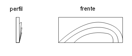

    Hola buenas, llevo ya muchas horas intentando descubrir como modelar una pieza mediante 2 Splines, una con la vista frontal y la otra con la lateral, sé que existe un modificador o algo parecido, (nurbs no), podríais ayudarme con esto por favor, es muy importante para mí.
    Adjunto imagen con lo que mi cliente me ha propuesto modelar. Gracias.

    En 3ds Max puedes modelar una pieza a partir de dos Splines (frontal y lateral) usando herramientas como CrossSection y Surface, o bien con técnicas de Loft si se ajustan a tu forma. No es necesario recurrir a NURBS para conseguirlo.
    • Preparar Splines Asegúrate de que ambas curvas (frontal y lateral) estén limpias, sin vértices duplicados ni segmentos abiertos. Usa Refine para añadir vértices donde necesites control adicional.
    • CrossSection Selecciona las Splines en orden y aplica el modificador CrossSection. Esto generará una malla intermedia que las une.
    • Surface Aplica el modificador Surface para crear una superficie a partir de las Splines unidas con CrossSection. Ajusta el parámetro Steps para controlar la suavidad.
    • Ajustes posteriores Convierte el resultado en Editable Poly para refinar la topología, soldar vértices o aplicar turbosmooth si buscas más suavidad.
    • Alternativa con Loft Si una spline puede servir de recorrido y la otra de perfil, usa Compound Objects > Loft. Esto es útil cuando la forma sigue una trayectoria clara.
