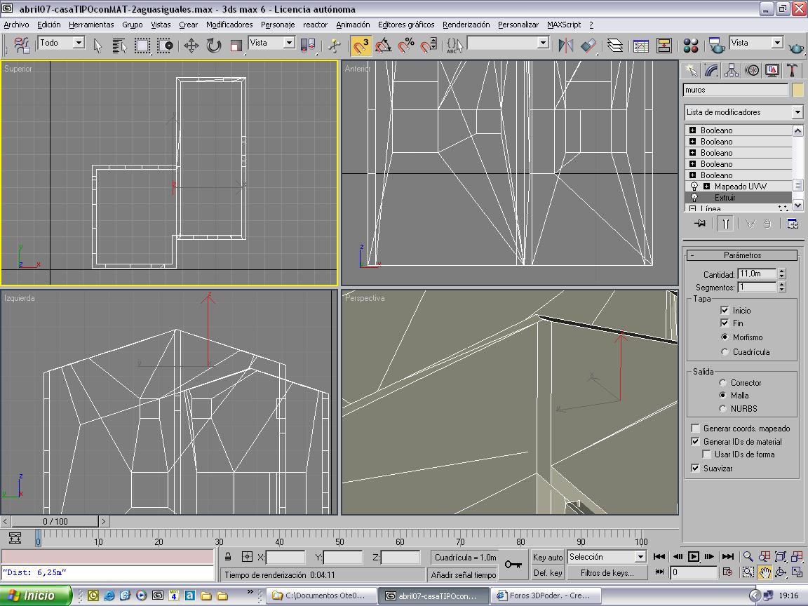

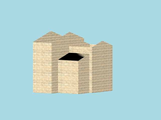

    Hola, a ver si podéis ayudarme con esta duda. He modelado una casa con Splines que luego he extruido y mediante booleanos he hecho los huecos de las ventanas y las inclinaciones de las cubiertas. Pues bien el problema es que en uno de los booleanos de las cubiertas al renderizar me deja el hueco, como una imagen vale más que mil palabras os dejo el resultado de renderizar.
    Trabajo con max 6.

    Así a simple vista, solo puede decir. Mira en que dirección tienes la normal de esa cara. Posiblemente esté invertida.

    Mira, te diré que en primer lugar la primer imagen no puede estar bien, pero que no sé cómo solucionarlo, y que en segundo lugar no entiendo del todo cuomo van los polígonos en sí, lo que puedo aconsejarte es q:
    Primero te ordenestal ves tu entiendes como viene la mano con los polígonos, pero yo estoy medio dormido y no les encuentro correlación, y segundo que te actualices, tal vez con el max 7 u 8 podrías tener mejores resultados son programa con muchos modificadores, a y por último tal vez te vendría bien trabajar con el bolumen puesto (me refiero al color y la sombra).
    Bueno sé que no e aportado nada que sea una ayuda a tu problema, pero no están de más las cosas para mejorar.
    Espero que tengas suerte con tu problema. Saludos.

    Las booleanas de max, mejor ni tocarlas, fallan más que una escopeta de feria y crean mallas horrorosas. Además, veo que vas apilando booleana sobre booleana lo que hace que falle aún más. Si las vas a usar, colapsa la pila tras cada booleana éxitosa.
    Mi consejo es que te olvides de las booleanas e intentes modelar por otros métodos. Mira, por ejemplo, el minitutorial de TBC3D saludos.

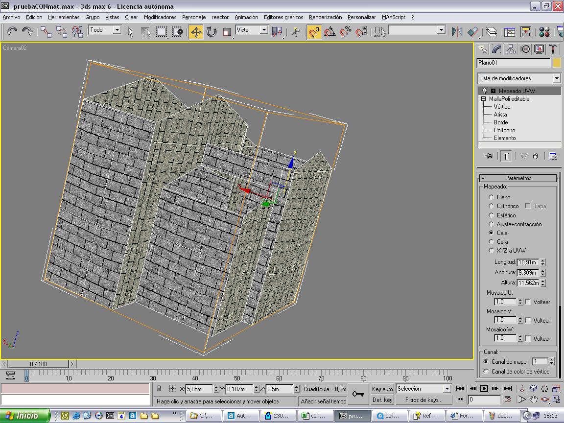

    Espero no abusar de vuestra amabilidad, pera ya os dije que casi no he utilizado las mallas y me cuestan un poco. El tema ahora es siguiendo el tutorial de tcb3d, pues creé la casa (de momento el contorno después me pongo con los huecos) y resulta que al darle el mapeado UVW probando todas las opciones, la textura me queda rara.

    ¿Tengo que crear un id por cada cara?

    Me respondo, sí le he dados id y he girado por ahí una w.
