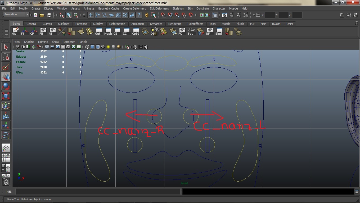

    Hola a todos.ps tengo un pequeño problema con el GUI de un Rig facial, ya que necesito mover la c_nariz_l, hacia la derecha y que c_nariz_r se mueva hacia la izquierda (perdonen la redudancia), no importa cual de las 2 curvas escoja, pero que se mueva en direcciones contrarias, ya lo he intentado con set driven key, con el conection editor y no me da, creo que necesito algún código para poder que me funcione, y Adobe Photoshop de programación, estoy algo crudo.
    E estado mirando un libro que me desacrgue de Mel script, pero quede igual, no entiendo mucho que digamos.
    Si alguno de ustedes me pueden ayudar u orientar, se les agradecería. Muchas gracias.

    El control de la nariz en un rig facial es un detalle clave para dar naturalidad a las expresiones. En tu caso, buscas que el controlador c_nariz_l se mueva a la derecha y que c_nariz_r lo haga en dirección contraria, independientemente de cuál manipules. Esto no es un error de Set Driven Key ni del Connection Editor, sino una cuestión de plantear la relación con una pequeña expresión o nodo matemático en Maya.
    Expresiones y conexiones directas
    Una forma sencilla de resolverlo es mediante MEL Script o Expresiones de Maya. Por ejemplo, puedes establecer que la traslación en X de c_nariz_r sea igual a la traslación en X de c_nariz_l multiplicada por -1. Esto invierte el movimiento y garantiza que ambos controladores se desplacen en direcciones opuestas. En el Node Editor puedes lograr lo mismo utilizando un nodo Multiply/Divide configurado con un factor negativo, lo cual evita tener que escribir código.
