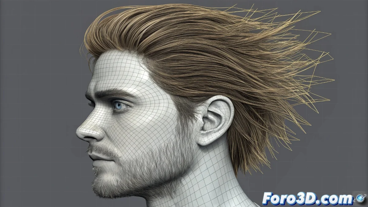

    Hola a todos, les cuento mi problema con este modificador, necesito hacer una animación con dinamics para animar el hair and fur, hasta aquí todo bien ya tengo el cabello modelado y todo configurado correctamente, pero al momento de hacer la animación precomputada, este no reconoce las colisiones; el pelo está modelado con splines.
    El problema en si es muy molesto por que cuando solo aplico el modify hair and Fur en un objeto normal, como una esfera, por ejemplo, este reacciona bien a las colisiones. Pero si lo hago con un spline, no funciona, ni mosquea, nada, simplemente no se mueve por colisiones, dinamics en si funciona, pero no las coliciones, alguien tiene una idea de que puede estar pasando? Gracias a todos desde ya y por su tiempo también. Saludos.
    41,540
    Thumbs up Problemas con colisiones en Hair and Fur cuando usas Splines
    Cuando trabajas con el modificador Hair and Fur en 3ds Max y todo va bien con objetos normales, como una esfera, pero luego pruebas con splines y las colisiones desaparecen como por arte de magia... sí, es frustrante. Lo primero que hay que saber es que el sistema de dinámicas de Hair and Fur no trata igual a los splines que a la geometría estándar, y por eso es muy común que no detecte las colisiones como debería.
    ¿Por qué no hay colisión si uso splines?
    La razón principal es que los splines no generan una malla sólida que el sistema de colisiones pueda reconocer. Hair and Fur necesita calcular interacciones físicas con objetos que tengan volumen y masa simulada. Los splines, al ser líneas sin grosor real, no ofrecen datos suficientes para esas colisiones. Por eso, cuando aplicas Hair and Fur directamente sobre ellos, puedes animar el pelo con dinámicas, pero no obtendrás reacciones realistas ante colisiones.
    Soluciones prácticas que sí funcionan
    Lo más recomendable es convertir los splines en geometría antes de aplicar Hair and Fur. Por ejemplo:
    • Aplica un modificador Renderable Spline o un Sweep Modifier para darles volumen.
    • Luego colapsa la malla o asegúrate de que el objeto resultante tenga una forma reconocible para el motor de colisión.
    • Otra opción es modelar el cabello base directamente como geometría, aplicar el modificador y después peinar o guiar los mechones como necesites.
    Y si ya tienes todo hecho con splines…
    Si no quieres rehacer todo, puedes usar los splines como guías de peinado, pero aplicar el Hair and Fur sobre una malla intermedia (como una scalp base) que sí tenga volumen. Así puedes simular el pelo con colisiones reales y mantener la forma general que buscabas.
