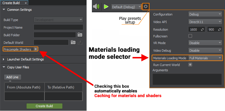

    Cambios en la forma de cargar materiales
    Cambios en la forma de cargar materiales, de forma predeterminada, la carga de materiales en Unigine está optimizada para reducir los picos moderados, el consumo medio de memoria y el tiempo de carga en el inicio del motor y del editor.
    En caso de capacidad de memoria insuficiente o cuando es necesario realizar una gran cantidad de iteraciones rápidamente, por ejemplo, etapa de desarrollo es posible que desee sacrificar la reducción de picos para ahorrar memoria y aumentar la velocidad de carga.
    O, por el contrario, es posible que desee reducir los picos durante el tiempo de ejecución tanto como sea posible por ejemplo, para simuladores u otras aplicaciones. Ahora puedes elegir entre tres modos de carga de materiales para adaptarse a tus necesidades.
    Sin almacenamiento en caché: consumo mínimo de memoria y velocidad máxima de carga del motor. Recomendado para iteraciones rápidas durante la fase de desarrollo de aplicaciones.
    Almacenamiento en caché de materiales: carga ligeramente más lenta al inicio del motor y más memoria utilizada que para el primer modo, pero menos picos. Se puede utilizar para un pequeño proyecto que tiene un pequeño número de materiales en caso de rendimiento satisfactorio y cantidad de memoria suficiente.
    Este modo está habilitado de forma predeterminada. Modo de conmutación para una carga más rápida o una mejor reducción de picos cuando sea necesario.
    Almacenamiento en caché de materiales y sombreadores: este modo garantiza un trabajo estable y una reducción significativa de los picos, pero requiere mucha memoria y aumenta el tiempo de carga al inicio. Recomendado para la fase de producción cuando se entrega la aplicación al usuario final.
    Puedes configurar este modo mediante el nuevo comando materials_loading_mode console, así como mediante la opción correspondiente en el archivo de configuración.
