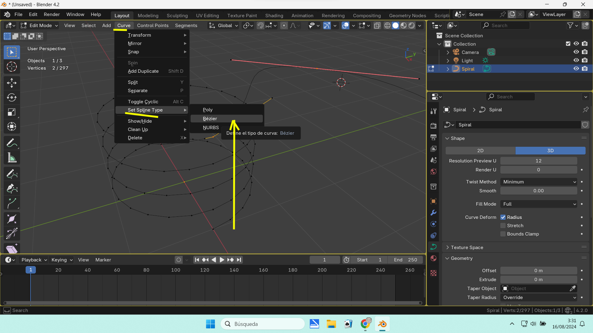

    Convierte la espiral a Bezier desde Modo Edición - Curve > Set Spline Type

    Ya se porque me liaba con las espirales y las bezier. Al generar la espiral no me he fijado en el tipo que generaba y siempre se generaba tipo Poly. Y asi no habia manera de combinarlas. He trabajado con Nurbs y el recorrido me gusta bastante
    Probare lo de SEt Spline Type para convertirlo todo a Bezier y asi poder medir la longitud total con el addon Curve Tools
