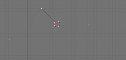

    Creamos una escena limpia, y en vista frontal (1 tecladonum); creamos una nueva curve> bézier curve.

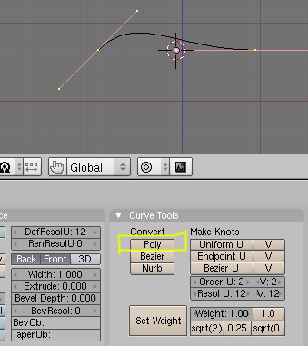

    ahora esta curva la vamos a convertir a una forma de trabajar más sencilla. Se presiona f9 y en la ventana curve tools se presiona el botón poly.
    ahora ya tenemos una forma de trabajar mucho más sencilla, solo hay que seleccionar los vértices y trabajar con ellos.

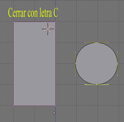

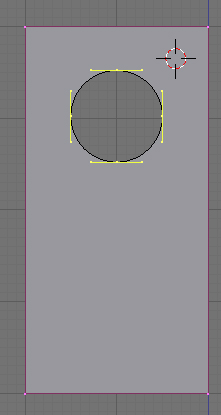

    bueno, pues he creado un cuadrado (pues para eso no hacía falta elegir una curva, no) pero, todo tiene su truco. Creo un círculo bézier con add>curve> bézier circle.
    lo redimensiono con s haciéndolo más pequeño y lo coloco encima del cuadrado.

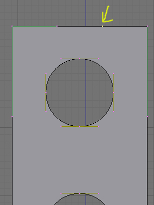

    que sorpresa, se ha creado un círculo en el interior del cuadrado. Bueno, pues repito y pongo otro.

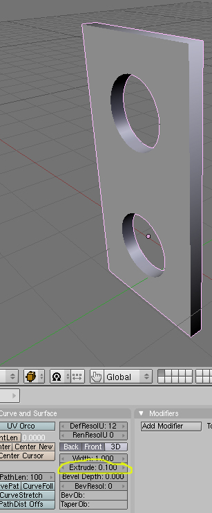

    Voy a hacer un render; pero primero le voy a dar un poco de volumen, para ello en la ventana curve and surface (f9) le subo la extrusión a 0.100.

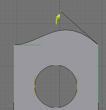

    Ahora voy a hacer que uno de los lados del cuadrado sea curvo. Solo hay que seleccionar el cuadrado (una forma sencilla es seleccionando un vértice y presionado l) y lo volvemos a convertir en bézier.
    estando ya en bézier vamos al cuadrado y seleccionamos este vértice.
    lo estiramos.

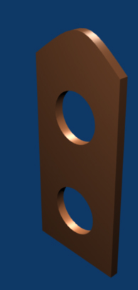

    repetimos lo mismo con el vértice contrario y nos quedará una cosa parecida a esta imagen.
    tiene muchas posibilidades.
