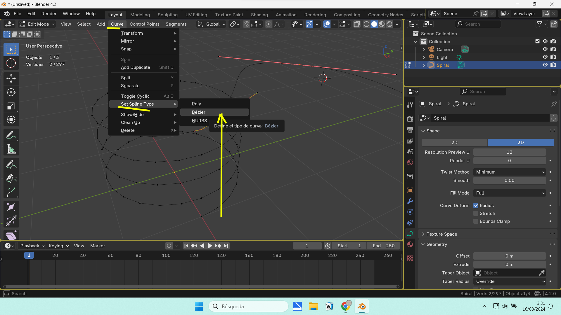

    Convierte la espiral a Bezier desde Modo Edición - Curve > Set Spline Type

    Convertir una espiral a Bézier en Blender
    Gracias por el vídeo Soliman.
    Convertir una espiral a una curva Bézier permite trabajar con un solo tipo de curva. Esto es útil si necesitas combinar diferentes tipos de curvas o si deseas realizar operaciones como uniones o modificaciones que solo funcionan entre curvas del mismo tipo.
    Las curvas Bézier ofrecen un mayor control sobre la forma y la suavidad de la curva. Puedes ajustar los puntos de control y sus manijas para modificar la trayectoria de la curva de manera más precisa.

    Ya se porque me liaba con las espirales y las bezier. Al generar la espiral no me he fijado en el tipo que generaba y siempre se generaba tipo Poly. Y asi no habia manera de combinarlas. He trabajado con Nurbs y el recorrido me gusta bastante
    Probare lo de SEt Spline Type para convertirlo todo a Bezier y asi poder medir la longitud total con el addon Curve Tools
