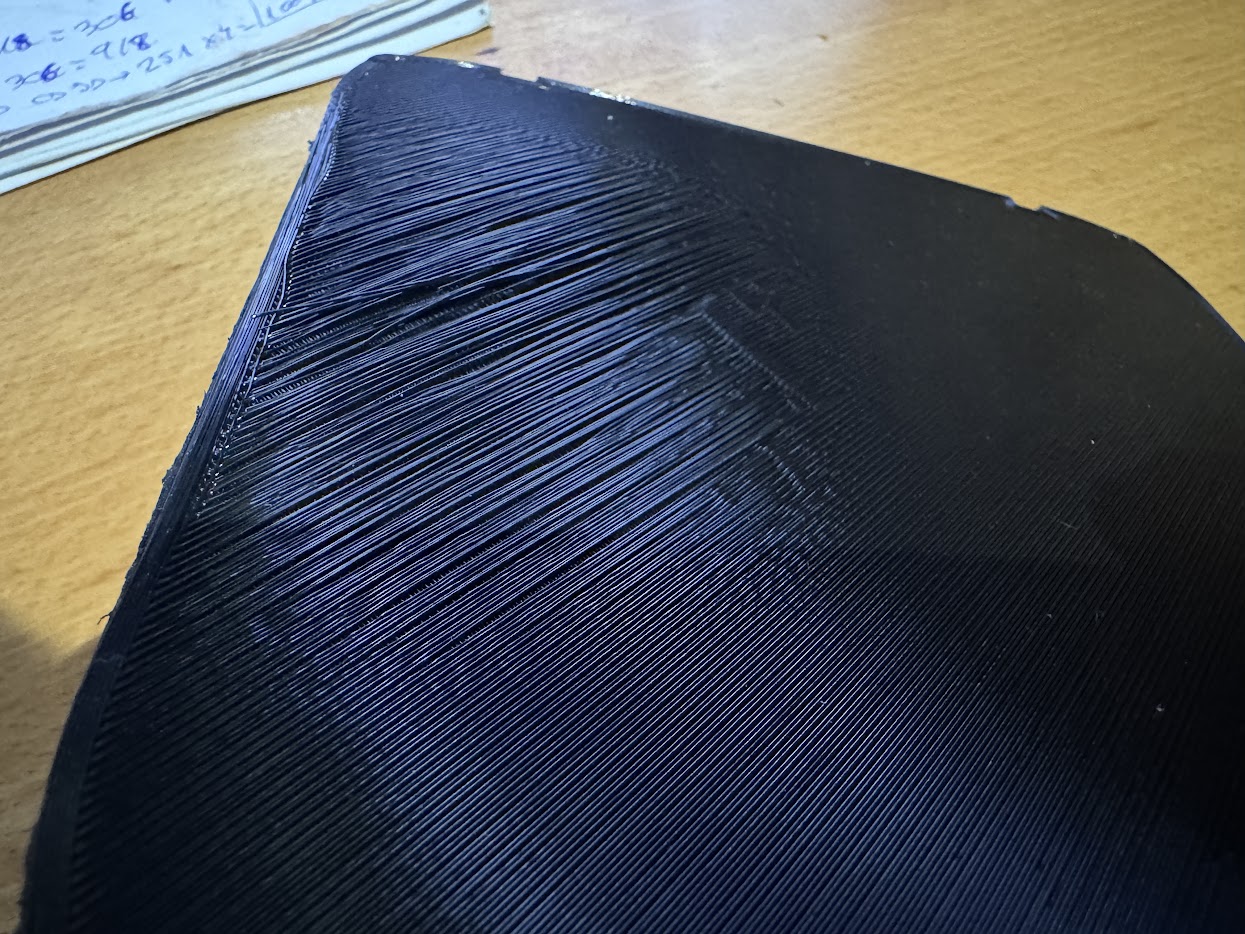

    Estoy intentando hacer una impresión de la tapa de una caja.
    Es algo simple, plano, de unas dimensiones de 144mm x 138mm
    3mm de espesor y alguna muesca más (pero nada complejo).

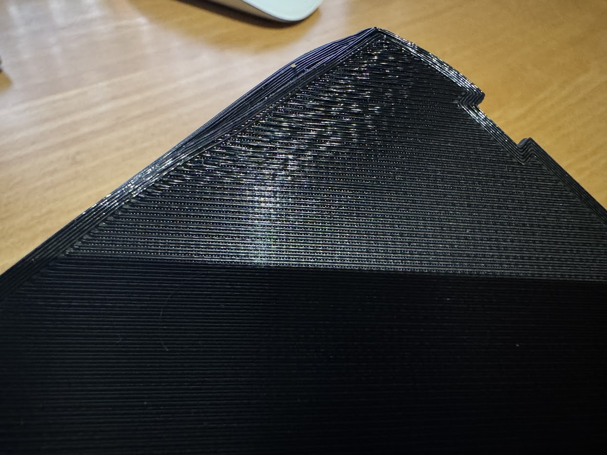

    El tema es que como arrancó bien, y todo iba bien, me fui de casa, y a la vuelta me encontré las esquinas levantadas.
    Creí y pensé "no he echado laca suficiente, y se me ha generado el warping.
    Desmonto la pieza y mi sorpresa es que ... las primeras capas están derretidas, quemadas. Se ve una clara marca de más temperatura y derretidos los filamentos.
    Adjunto imagen.
Nombre: IMG_2412.JPG
Visitas: 61
Tamaño: 199.9 KB
    Ahí ya se veían cosas raras

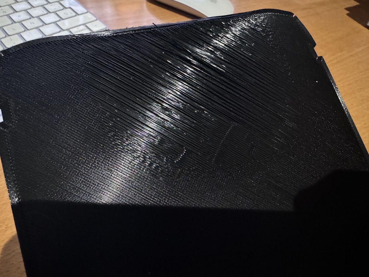

    Le doy la vuelta y me encuentro con esto
Nombre: IMG_2413.JPG
Visitas: 56
Tamaño: 338.8 KB

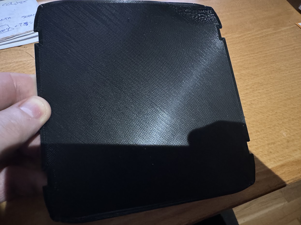

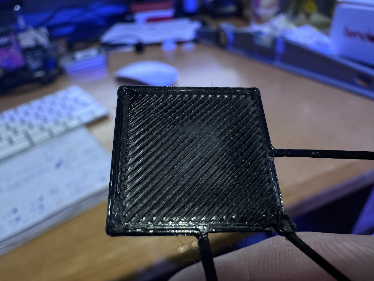

    Preocupado, pongo a imprimir otra vez para ver si ha sido algo puntual o no.
    Y a la hora de estar imprimiendo ya veo algo raro.
Nombre: IMG_2414.JPG
Visitas: 52
Tamaño: 233.4 KB
Nombre: IMG_2415.JPG
Visitas: 56
Tamaño: 232.9 KB
    Otra vez el mismo efecto.
    Menos dimensión, pero lo mismo. Filamentos de capa inicial derretidos / quemados.

    Supongo, que dependerá del material que estés usando y las temperaturas tanto del extrusor como de la cama.
    Si usas PLA, la temperatura media es de unos 200 grados la boquilla y de 50 grados la cama.
    Si usas PETG puede ser bastante mas alta la temperatura (230-70) pero siempre hay que hacer primero una "Torre de Temperatura" para estar seguro de cual es la correcta.

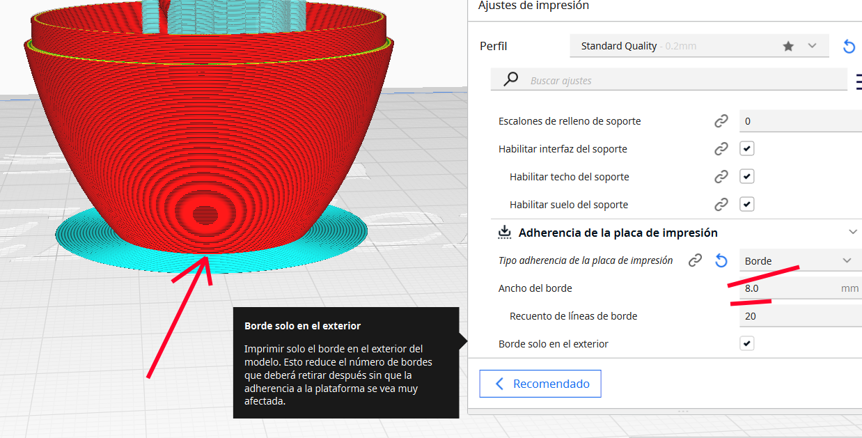

    De todas formas con ese tipo de modelo plano y delgado, lo que habría que hacer es ponerle un BORDE para que queden sujetas las esquinas.
Nombre: borde.png
Visitas: 163
Tamaño: 311.4 KB

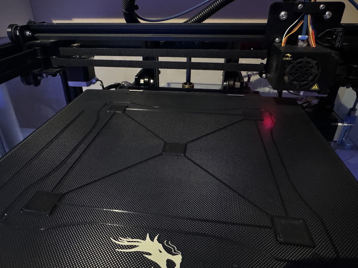

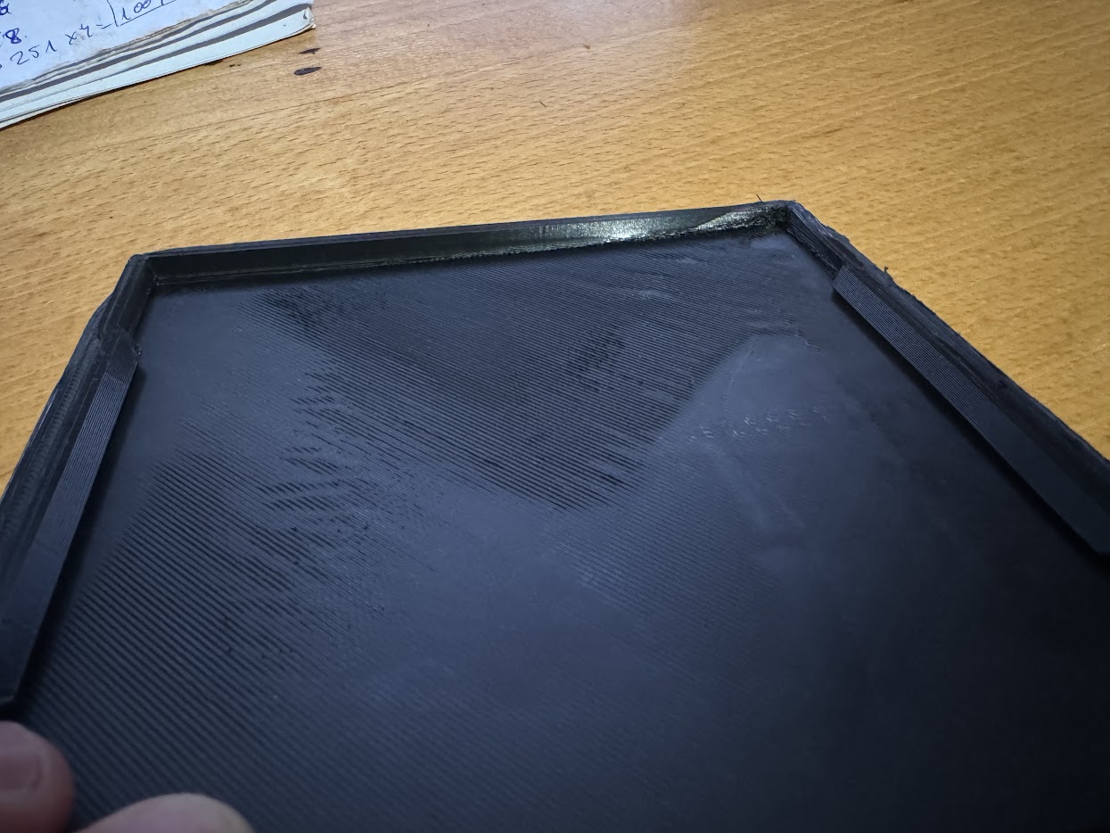

    Aquí el test:
Nombre: IMG_2422.JPG
Visitas: 73
Tamaño: 292.9 KB
    Esto es en la impresora.

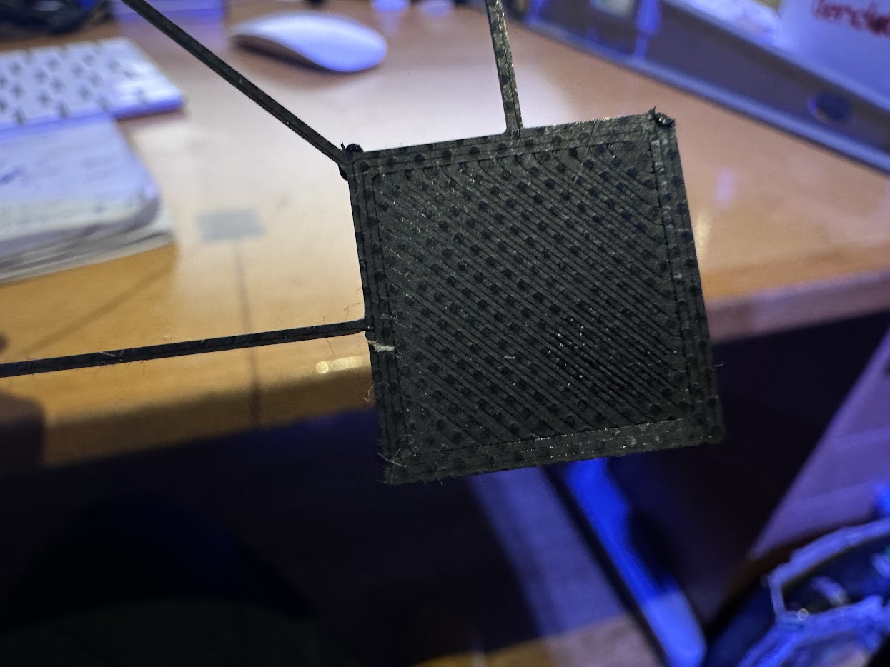

    Aquí una de las esquinas.

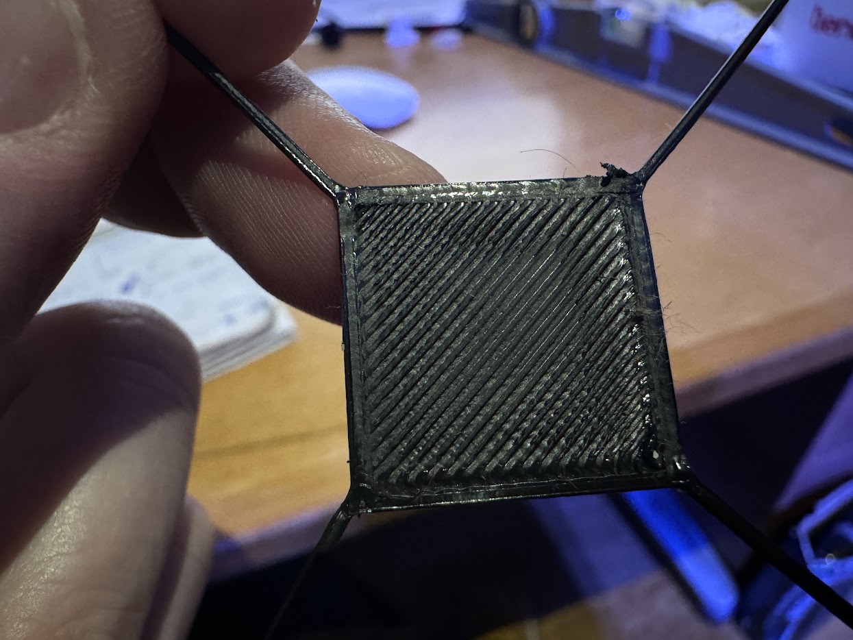

    Esto es el centro.

    22,303
    El test de nivel, sirve para ver si las cuatro esquinas y el centro, están nivelados.
    O sea, cuando imprime, si hubiera una parte fuera de nivel, no se pegaría bien y si estuviera demasiada pegada la boquilla a la cama se vería el filamento aplastado.
    Por lo que veo, esta bien el nivelado.
    Si te sigue dando error ya no sea que puede ser, siempre que hayas hecho la prueba de la temperatura y sea la correcta...
    ¿La cama no tiene movimiento... no ?
    Lo digo por que a lo mejor lo que tienes mal son las ruedas excéntricas, que no sujetan bien los ejes y esos movimientos son los que te dejan los defectos, pero es solo por decir algo, pues sin verlo, no estoy seguro.

    Bajo mi opinión, esa prueba no es satisfactoria, yo veo problemas. Si analizas bien el resultado de esa impresión se ven claramente diferencias en las distintas esquinas. En la segunda imagen, se aprecia que las líneas están fusionadas, incluso se aprecian esos círculos de la cama, síntoma de que el filamento está bien pegado. Sin embargo, en la tercera imagen, la que corresponde al centro, las líneas ya no están fusionadas, y se ve claramente que el área de contacto de esa impresión con la cama es menos del 50%, y en la última imagen más de lo mismo pero aún más acentuado.
    Lo primero es nivelar la cama, comprueba manualmente con una hoja de papel, es muy sencillo y te aseguras de que estén bien niveladas.
    Aplica bien una capa de laca, no hay que volverse loco, pero sí realizarlo bien. La primera capa imprímela muy despacio. Asegúrate de que la impresión sea como la segunda imagen que has colgado, para ello juega con la altura de la capa. También puedes jugar con los parámetros de impresión, modificando el flujo, o haciendo que la primera capa sea más ancha. Y para ayudar a prevenir que se despeguen las piezas por las esquinas, coloca SIEMPRE un borde generoso a la pieza. Lo que hago con el borde es modificar en los parámetros de línea hacerla un poco más ancha.
