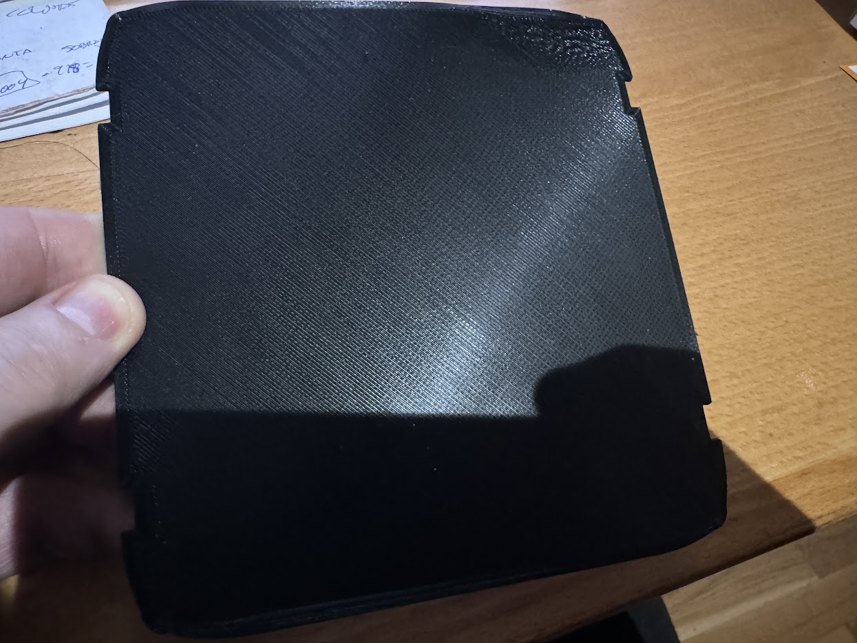

    Desmonto la pieza y mi sorpresa es que ... las primeras capas están derretidas, quemadas. Se ve una clara marca de más temperatura y derretidos los filamentos.
    Adjunto imagen.

    Ahí ya se veían cosas raras

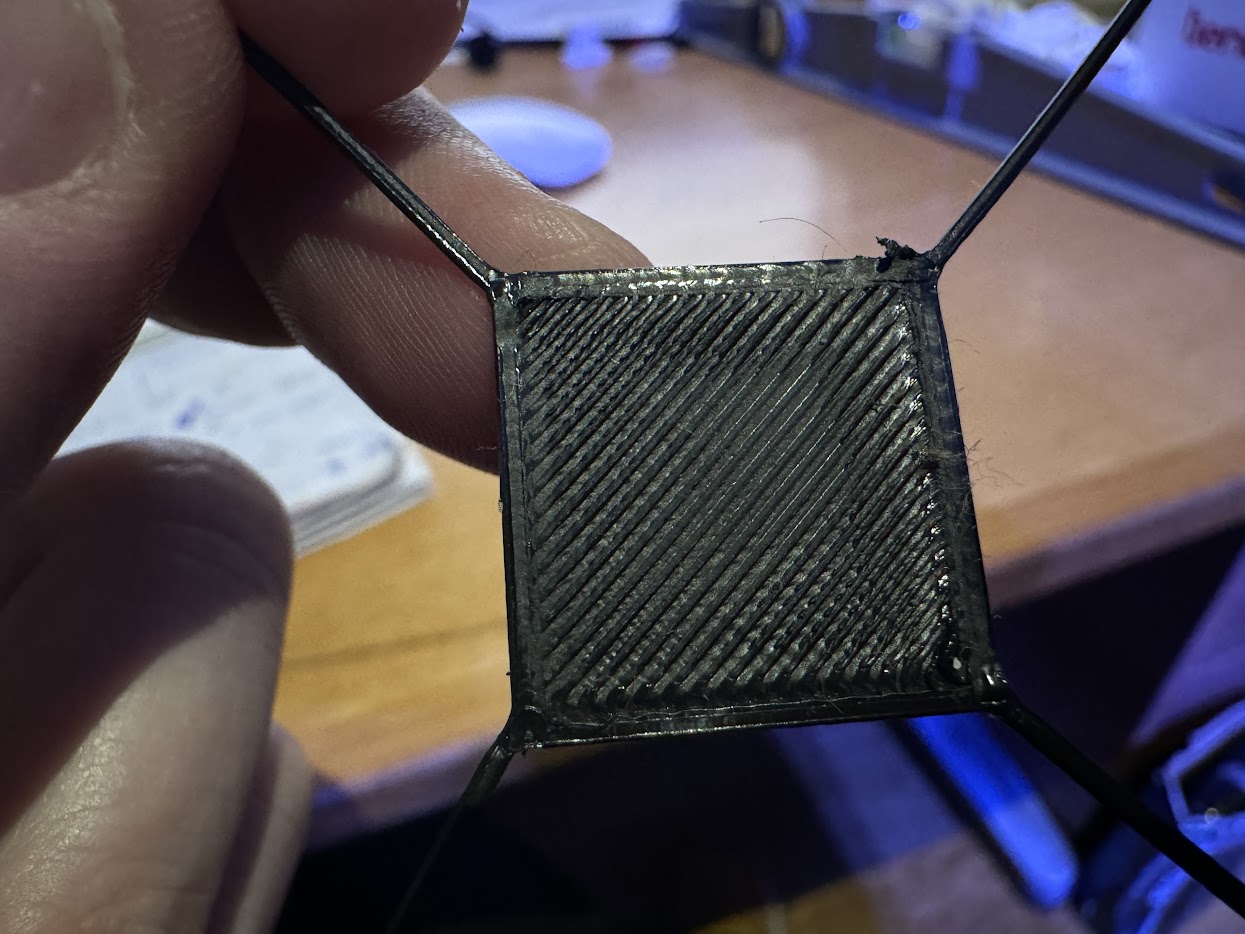

    Le doy la vuelta y me encuentro con esto

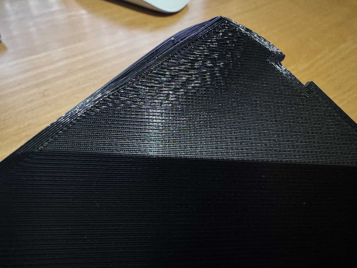

    Preocupado, pongo a imprimir otra vez para ver si ha sido algo puntual o no.
    Y a la hora de estar imprimiendo ya veo algo raro.

    Otra vez el mismo efecto.
    Menos dimensión, pero lo mismo. Filamentos de capa inicial derretidos / quemados.

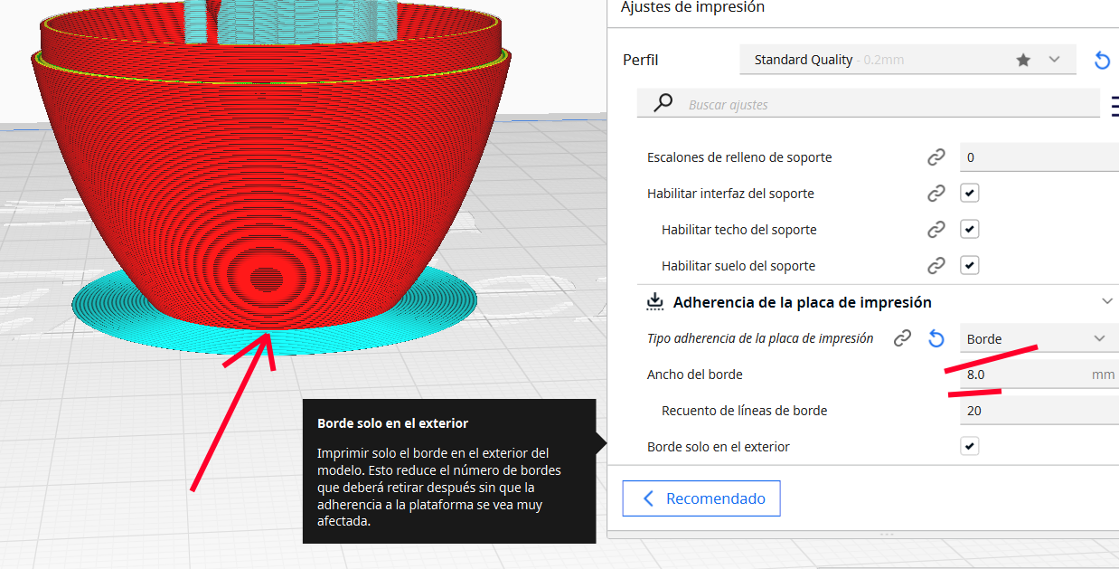

    De todas formas con ese tipo de modelo plano y delgado, lo que habría que hacer es ponerle un BORDE para que queden sujetas las esquinas.
    Pues no había pensado en ponerle ese borde.. siempre tiraba de laca y más laca para que se pegase bien.

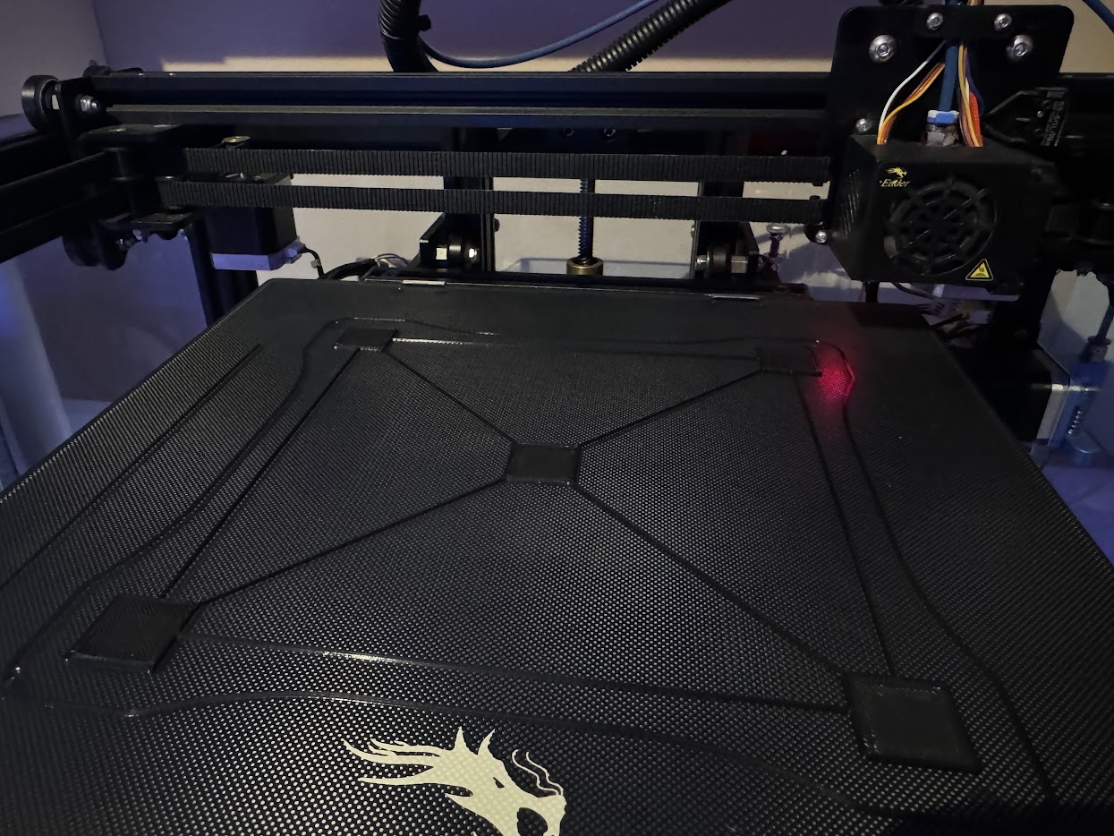

    Aquí el test:
Nombre: IMG_2422.JPG
Visitas: 48
Tamaño: 292.9 KB
    Esto es en la impresora.

    Aquí una de las esquinas.
Nombre: IMG_2426.JPG
Visitas: 51
Tamaño: 183.7 KB
    Esto es el centro.

    Y esto es otra esquina.
    ¿Qué opinión sacáis de ello?

    El test de nivel, sirve para ver si las cuatro esquinas y el centro, están nivelados.
    O sea, cuando imprime, si hubiera una parte fuera de nivel, no se pegaría bien y si estuviera demasiada pegada la boquilla a la cama se vería el filamento aplastado.
    Por lo que veo, esta bien el nivelado.
