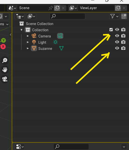

    Pues como no sea que tengas algo desactivado en el OUTLINER... lo veo raro.
    Si quieres sube el .blend o parte de los objetos y lo miro.
