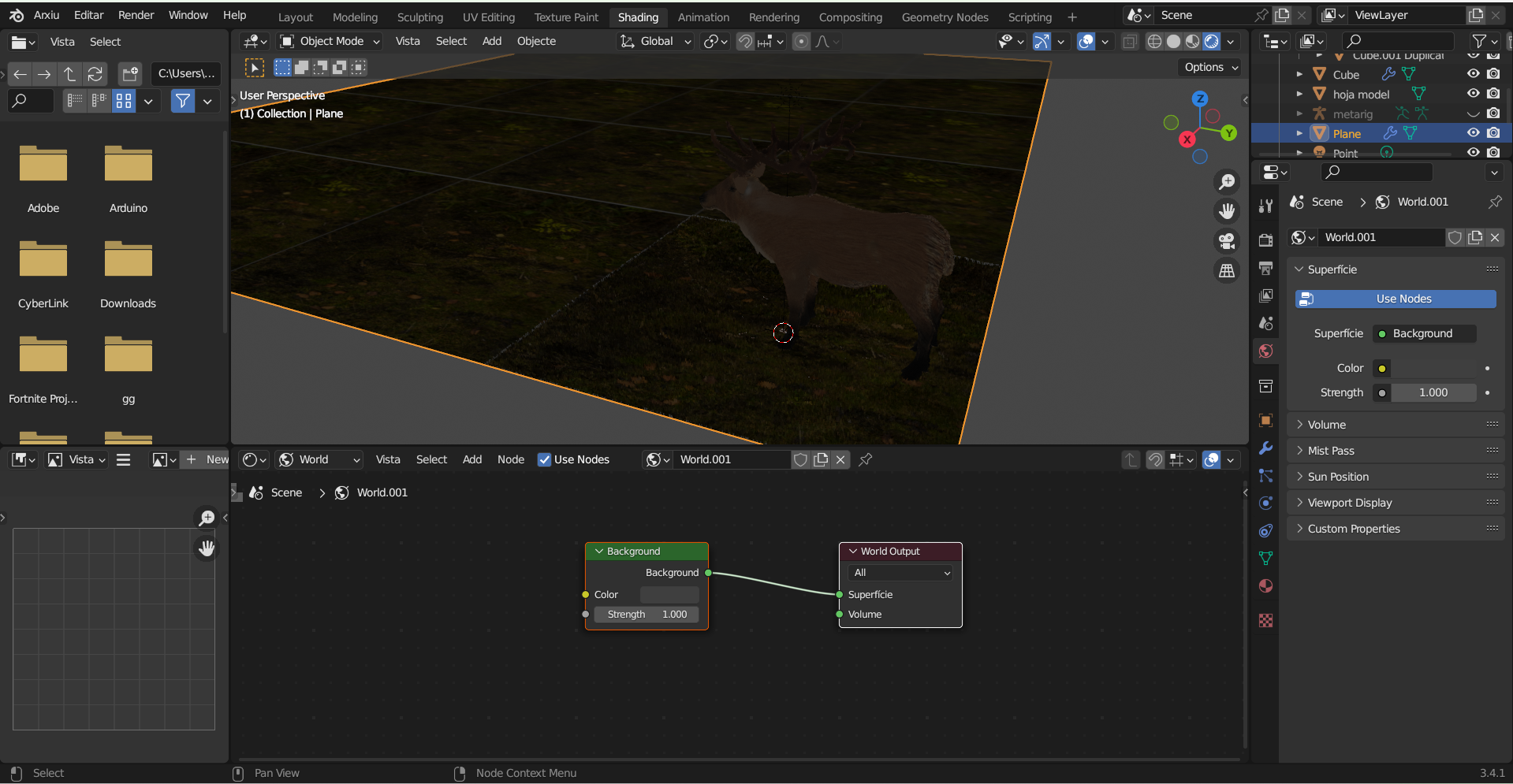

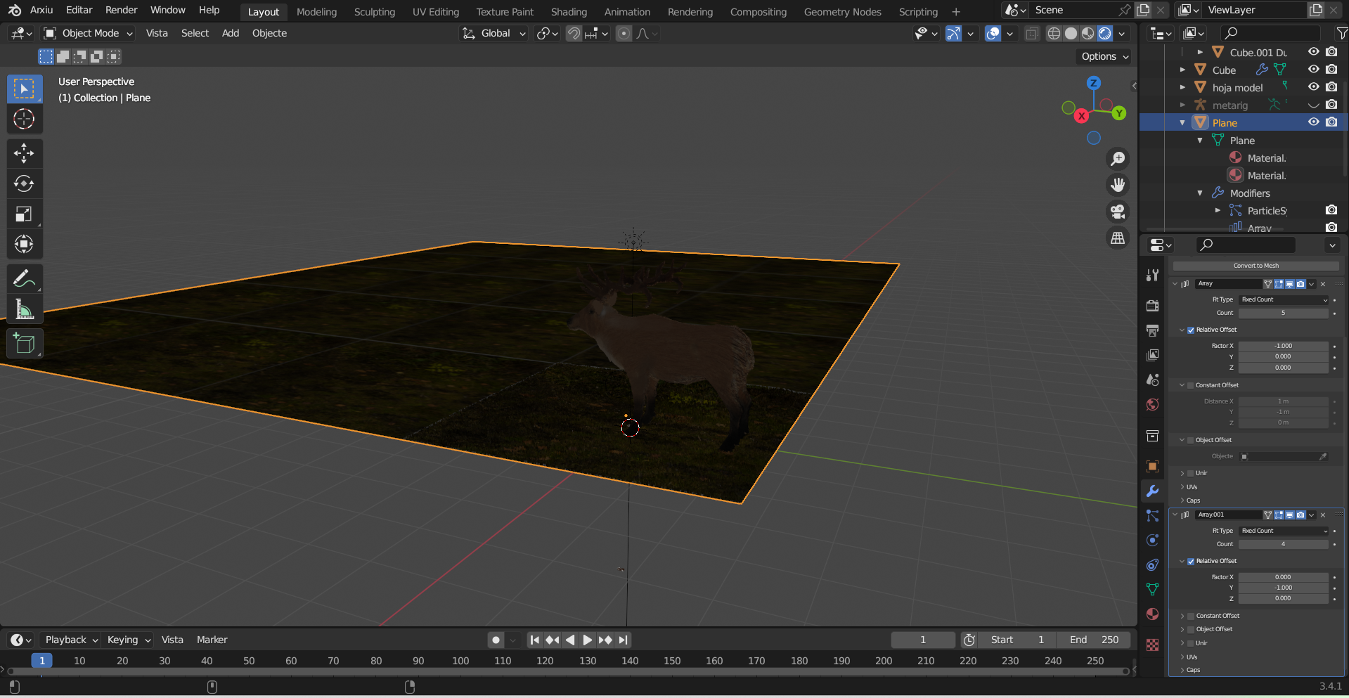

    Las luces no iluminan.
    Estaba todo bien mientras modelaba y creaba texturas, hasta que de la nada, la escena ha empezado a reducir la iluminación gradualmente hasta el punto en el que ninguna luz hace efecto sobre esta. He borrado todas las luces y las he vuelto a crear, he borrado los "shaders" que conformaban la textura del mundo y he vuelto a reiniciarlo, he salido de la aplicación y la he vuelto a abrir, y todo esto sin resultado. ¿Hay alguna manera de resolver esto que no sea borrarlo todo y empezar de nuevo?

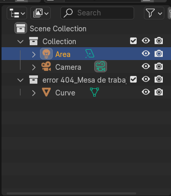

    Pues como no sea que tengas algo desactivado en el OUTLINER... lo veo raro.
    Si quieres sube el .blend o parte de los objetos y lo miro.

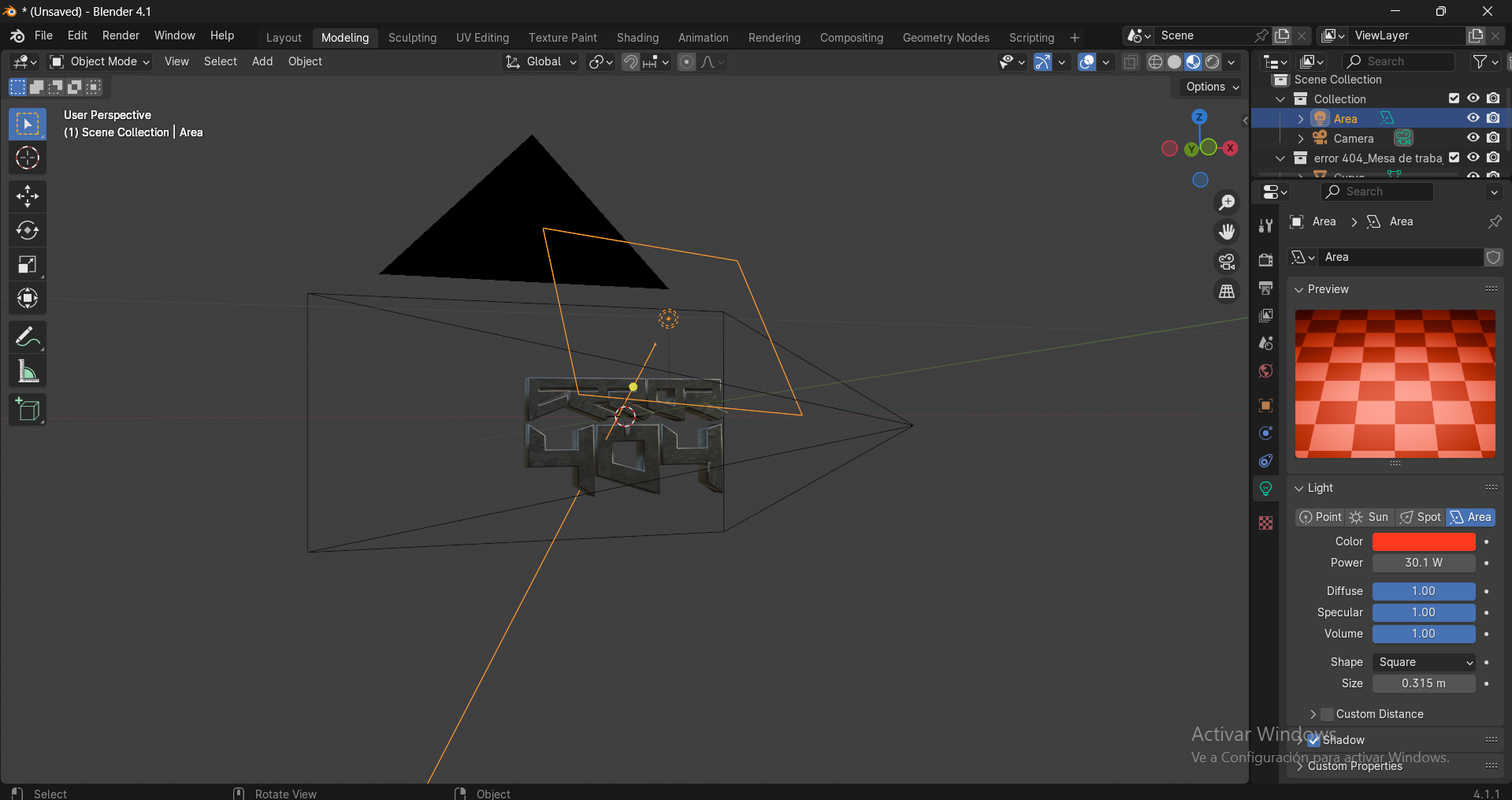

    He intentado de muchas formas pero no logro ver las luces en Blender, ni los puntos, ni sol ni de ninguna manera, adjunto foto.
