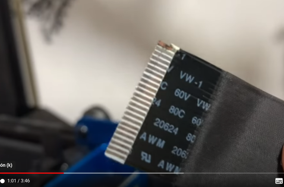

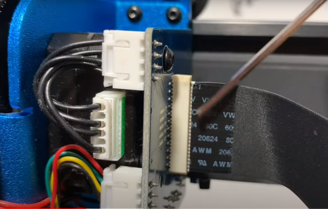

    Esas máquinas tienen el problema de la CINTA de conexiones... tal vez al moverla, se ha movido y no hace buen contacto.
Nombre: cinta1.png
Visitas: 1014
Tamaño: 789.4 KB
ID: 247255 Clic en la imagen para ver su versión completa.
Nombre: cinta2.png
Visitas: 1019
Tamaño: 471.9 KB
