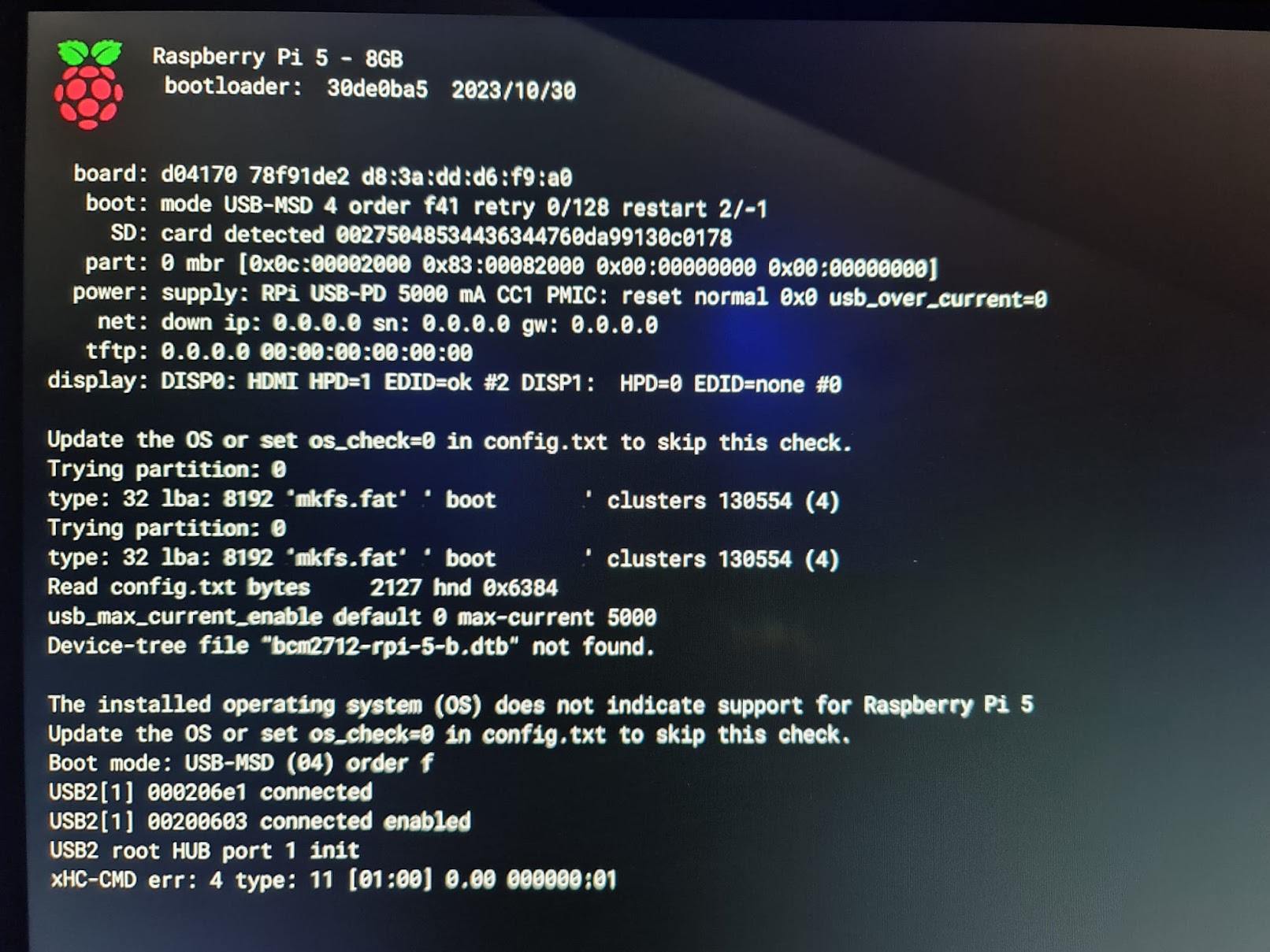

    Ayer instalé el software de Octoprint desde Raspberry Pi Imager. Enchufé la Raspberry, pero no soy capaz de acceder a ella mediante el host que se genera (octopi.local).
    Finalmente, conecté un monitor a la Raspberry y lo que me encuentro es esto:

    Extrayendo el texto:
    Raspberry Pi 5 - 8GB
    bootloader: 30de0ba5 2023/10/30
    board: d04170 78f91de2 d8:3a:dd:d6:f9:a0
    boot: mode USB-MSD 4 order f41 retry 0/128 restart 2/-1
    SD: card detected 00275048534436344760da99130c0178
    part: 0 mbr [0x0c:00002000 0x83:00082000 0x00:00000000 0x00:00000000]
    power supply: RPi USB-PD 5000 mA CC1 PMIC: normal reset 0x0 usb_over_current=0
    net:down ip:0.0.0.0 sn:0.0.0.0 gw:0.0.0.0
    tftp: 0.0.0.0 00:00:00:00:00:00
    display: DISP: HDMI HPD=1 EDID=ok #2 DISP1: HPD=0 EDID=none #0
    Update the OS or set os_check=0 in config.txt to skip this check.
    Trying partition: 0
    type: 32 lba: 8192 'mkfs.fat'' boot
    clusters 130554 (4)
    Trying partition: 0
    clusters 130554 (4)
    Read config.txt bytes 2127 hnd 0x6384
    usb_max_current_enable default 0 max-current 5000
    Device-tree file "bcm2712-rpi-5-b.dtb" not found.
    The installed operating system (OS) does not indicate support for Raspberry Pi 5
    Boot mode: USB-MSD (04) order f
    USB2 [1] 000206e1 connected
    USB2 [1] 00200603 connected enabled
    USB2 root HUB port 1 init
    XHC-CMD err: 4 type: 11 [01:00] 0.00 000000:01
    Más concretamente:
    ¿Alguien sabe por qué, desde una herramienta oficial, instalas software y la Raspberry no lo reconoce como sistema operativo correcto?
    ¿Cómo puedo hacer funcionar OctoPrint sobre mi Raspberry Pi 5?

    Parece ser que para la versión 5 de Raspberry Pi no está preparado de momento el software de OctoPrint.
    En estos enlaces de referencia se ven comentarios al respecto:
    OctoPi does not currently support the Raspberry Pi 5. Newer OS/firmware is needed for this - that's why it's not showing and says it's not compatible
    Fuente
    OctoPi is not currently available for the Pi 5. Normally for new hardware & software from the Pi foundation, it takes 3rd parties some time to add compatibility.
    Fuente
    Por eso, os preguntaba, por si alguien con mayor conocimiento sabía fechas, u otras formas (como alguna beta o algo).

    Efectivamente, OctoPrint no es compatible con la Raspberry Pi 5 en este momento. Esto se debe a que el software de OctoPrint aún no ha sido actualizado para reconocer y aprovechar las características específicas de la Raspberry Pi 5.
    La Raspberry Pi 5 es un dispositivo relativamente nuevo, y la comunidad de desarrolladores de OctoPrint necesita tiempo para adaptar el software a las nuevas especificaciones del hardware. Es probable que OctoPrint sea compatible con la Raspberry Pi 5 en el futuro, pero actualmente no hay una fecha de lanzamiento oficial.
    Si deseas utilizar OctoPrint con tu Raspberry Pi 5, deberás esperar hasta que OctoPrint se actualice para admitirla oficialmente. En este momento, puedes utilizar otros softwares que sí sean compatibles con la Raspberry Pi 5, como RepRapFirmware o Marlin.

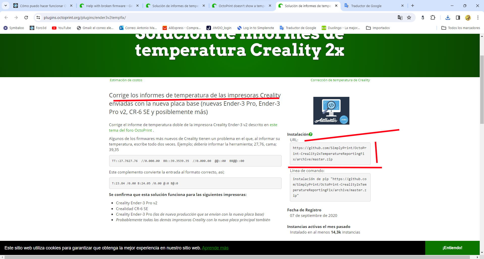

    Por lo que he leído, es un error al escribir la temperatura y se proporciona duplicada.
    Además, tiene un enlace para descargar el complemento, lo cual supongo que solucionará el problema.

    Sí, efectivamente, es un tema relacionado con la lectura de temperatura.
    Ya he instalado el plugin; por ende, ya no tengo el error en pantalla y ahora tengo la información de temperatura correcta en el interfaz de OctoPrint.

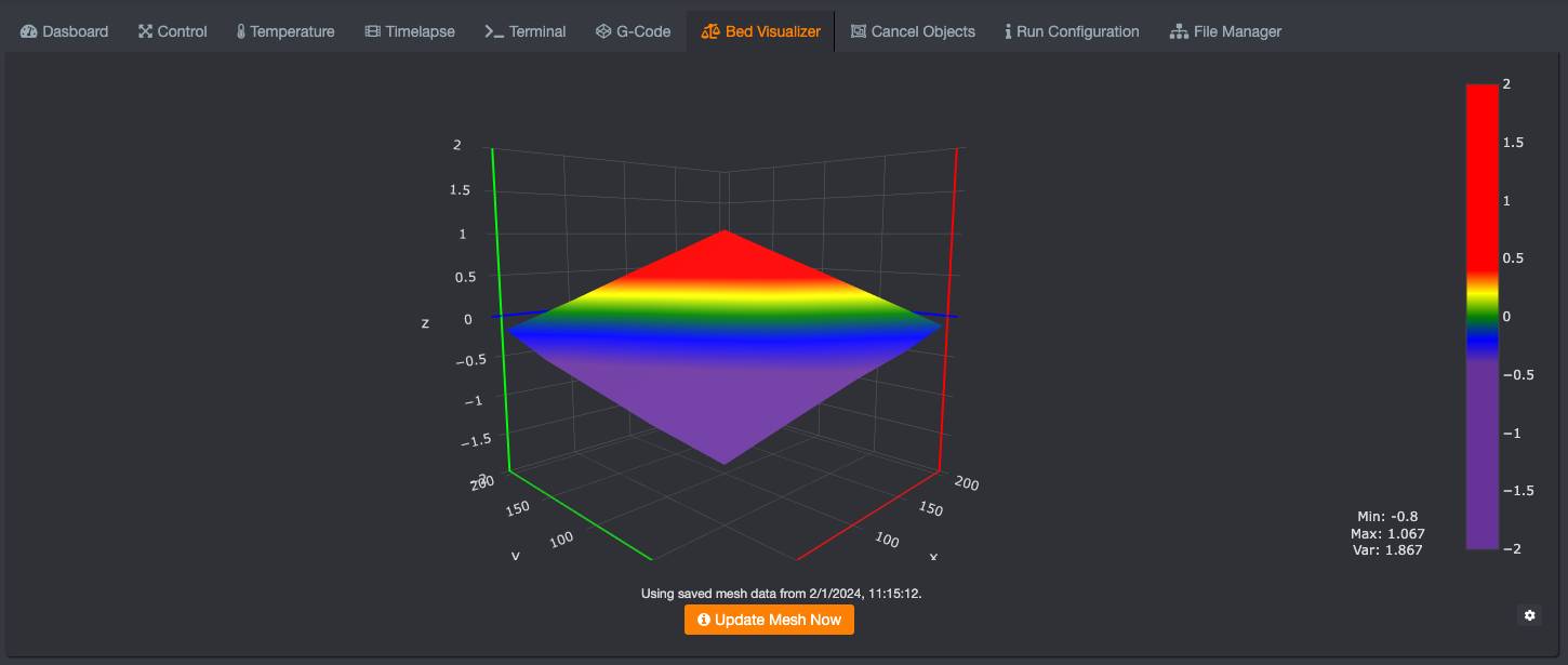

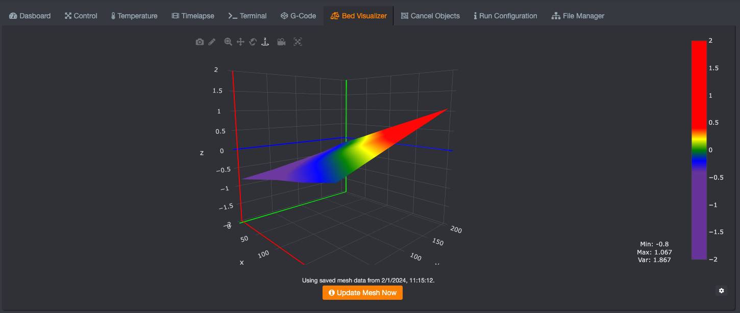

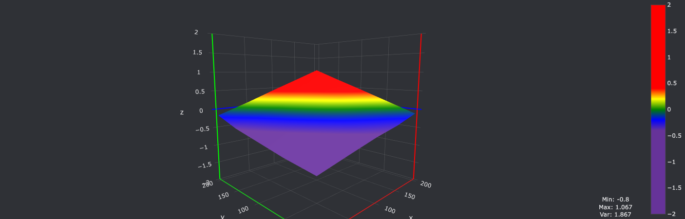

    He logrado hacer funcionar uno de los plugins: bedlevelvisualizer.
    Pero no tengo clara la información que se muestra y cómo interpretarla.
    Me gustaría compartir con ustedes el resultado y que me enseñen a entender si hay algo mal, si hay algo que corregir y cómo aprovechar al máximo dicho plugin.
    Este es el resultado de su ejecución:
Nombre: image.jpg
Visitas: 140
Tamaño: 35.4 KB
ID: 247222 Clic en la imagen para ver su versión completa.
Nombre: image (1).jpg
Visitas: 133
Tamaño: 35.9 KB
    ¿Qué observan ustedes? Porque si esto es "ver el estado de la cama", me da la sensación de que... ¿está torcida?
    Gracias de antemano!!!

  19. #19
    22,324
    Eso es el color de la temperatura... mientras más alta, más roja.... creo yo.

    Nivelación de malla y topografía de cama: destacando informes G81 y G29 T
    Cita Iniciado por javichuteck Ver mensaje
    Hola. OctoPrint-BedLevelVisualizer, en su funcionalidad visual, presenta los resultados de manera gráfica para diversos firmware que respaldan la nivelación de la malla de la cama. En particular, destaca el informe G81 de Prusa para la nivelación de malla y el informe G29 T de Marlin para la topografía de la cama. Es crucial tener presente que, para aprovechar al máximo este complemento, la impresora 3D debe ser compatible con la nivelación de la malla en el software o contar con un sensor automático adecuado al firmware de la impresora. Algunas impresoras más básicas podrían carecer de esta compatibilidad de manera predeterminada.
    La eficacia de este complemento radica en el empleo de la biblioteca Plotly js. Esta biblioteca se encarga de representar de manera visual una superficie tridimensional de la malla informada de la cama, integrándola en una pestaña dentro de OctoPrint.
    Firmware compatible
    • Marlin
    • PrusaFirmware
    • Klipper
    • Smoothieware
    Puede que otras pestañas te muestren un mapa de calor, pero fíjate que estás en la pestaña Bed Visualizer lo cual indica que la información mostrada es sobre la cama.
    Un saludo.
