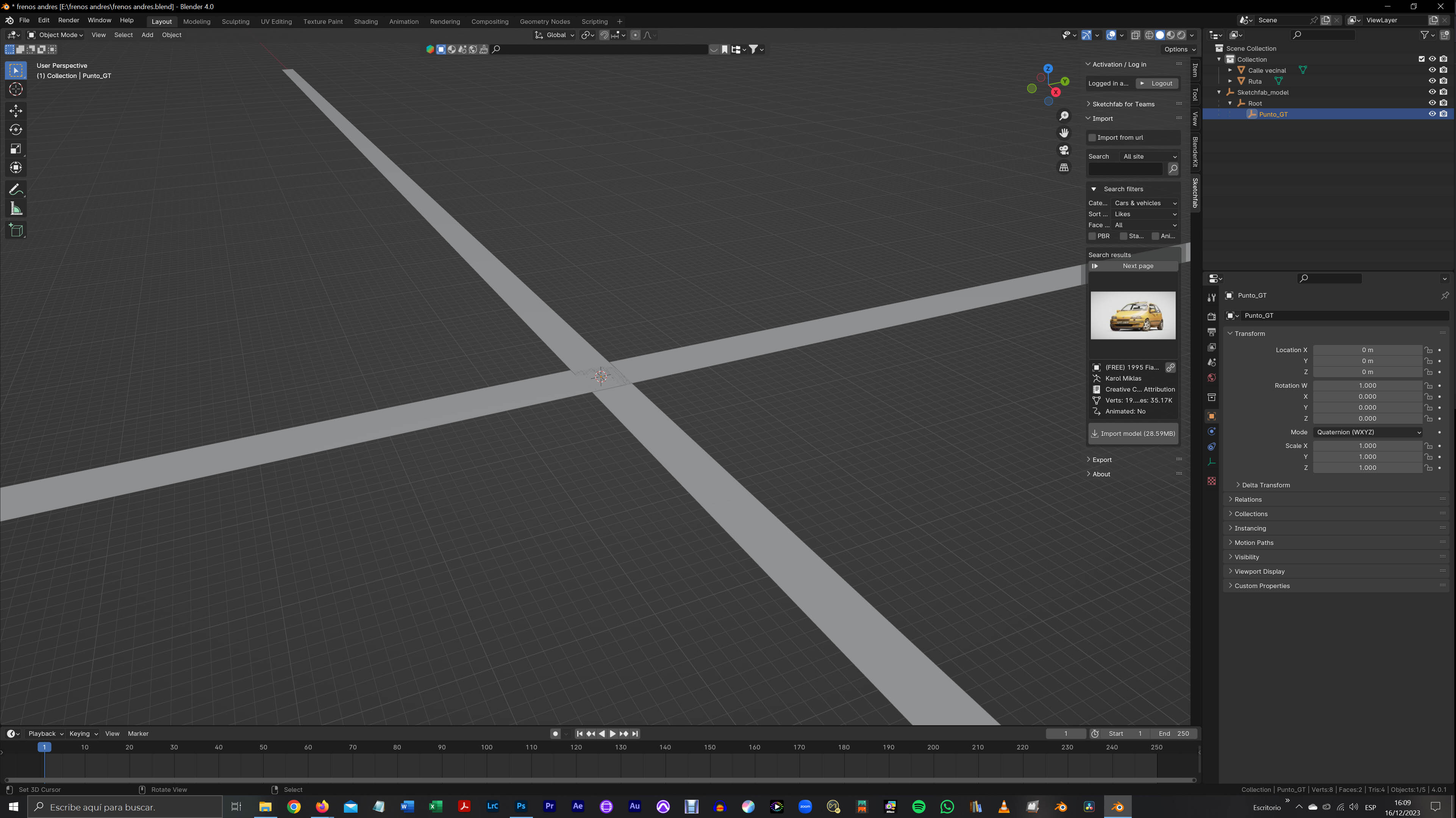

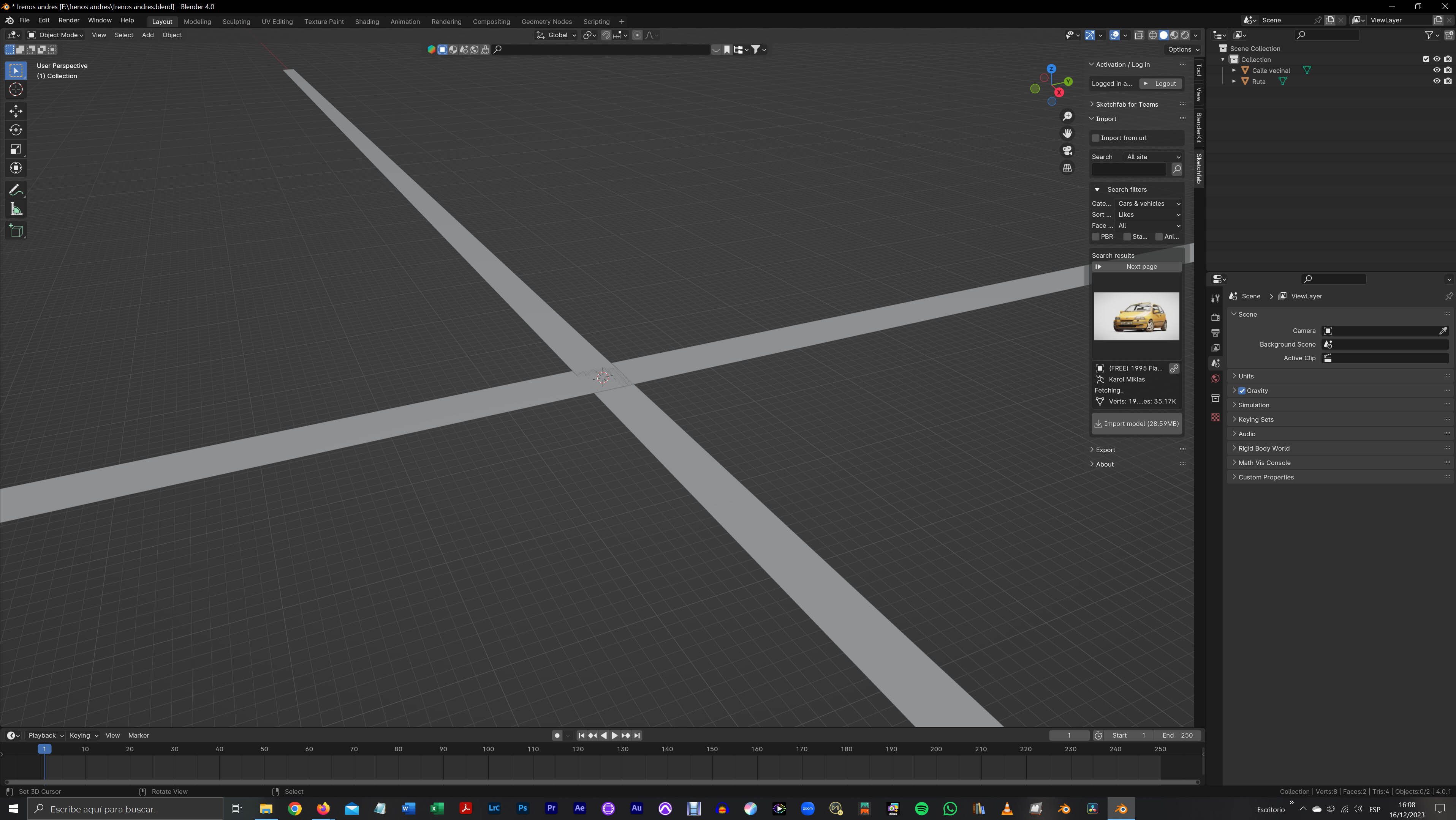

    Hola estimados. Soy nuevo en Blender. Primero, instalé la versión 3.6 y luego la 4.0, sin desinstalar la versión anterior. Cuando tenía solamente el 3.6, probé el complemento Sketchfab y funcionaba correctamente. Sin embargo, con el 4.0, solo importa un punto.
    Me gustaría saber si estoy haciendo algo incorrecto o si es un fallo del sistema. Adjunto un par de capturas de pantalla para ilustrar lo que me está sucediendo actualmente.

    Bueno, la última versión 4 tiene algunas variantes, pero no creo que eso afecte en este caso.
    De todas formas vuelve a probar con la 3.6 LTS que es la versión a largo termino y que ya no recibe más cambios.
