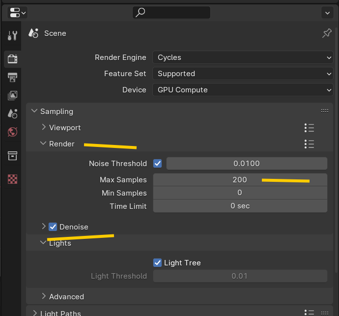

    ¿Tienes activada la opción de Denoise?
Nombre: Denoise.png
Visitas: 251
Tamaño: 52.0 KB

    Si, lo tengo activado
    Hola, gracias por dedicarme unos minutos. Sí, la tengo activada, pero tiene tanto ruido que con Denoise me deja la imagen muy difuminada, casi sin forma.

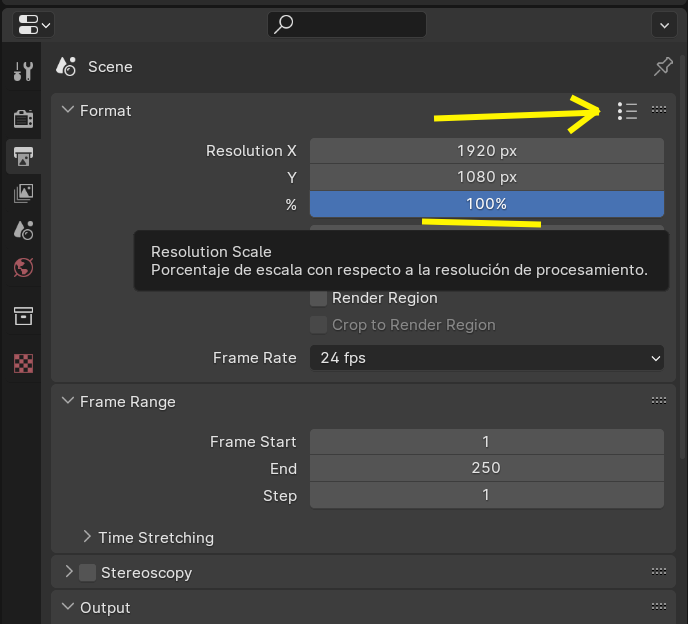

    Eso no puede ser, a no ser que estés trabajando con resoluciones muy bajas.
Nombre: resolucion.png
Visitas: 49
Tamaño: 49.1 KB

    Mil gracias, estaba trabajando a resoluciones muy bajas, y gracias de nuevo por vuestro tiempo y la ayuda.
