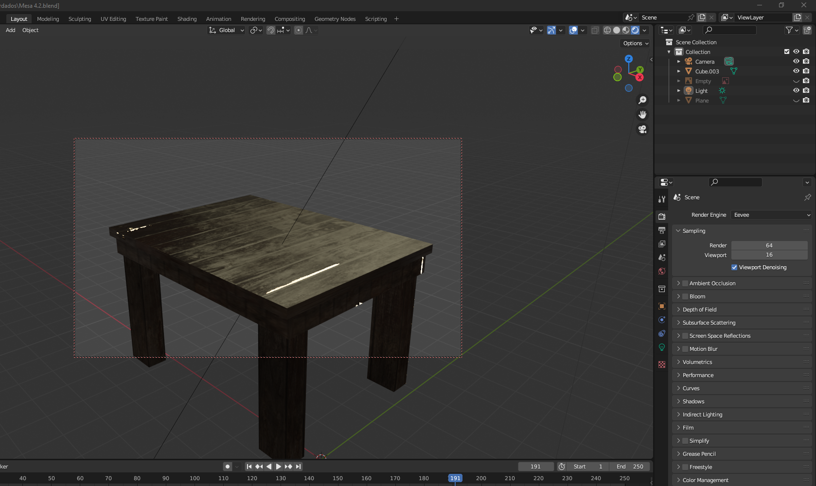

    Hola a tod@s. Espero que alguien me pueda ayudar. Tengo un problema con las texturas en Blender. Cuando cambio de motor a Eevee, en las texturas del objeto aparecen ciertas zonas que brillan demasiado, a pesar de que no tengo una iluminación tan alta. He buscado en todas partes y no encuentro solución. Aquí les dejo una imagen mostrando mi problema, gracias por su atención.

    Abre una ventana de "Shader Editor" y en el nodo del objeto sube la rugosidad (Roughnnes) o baja la del brillo (Specular o Metalic).
