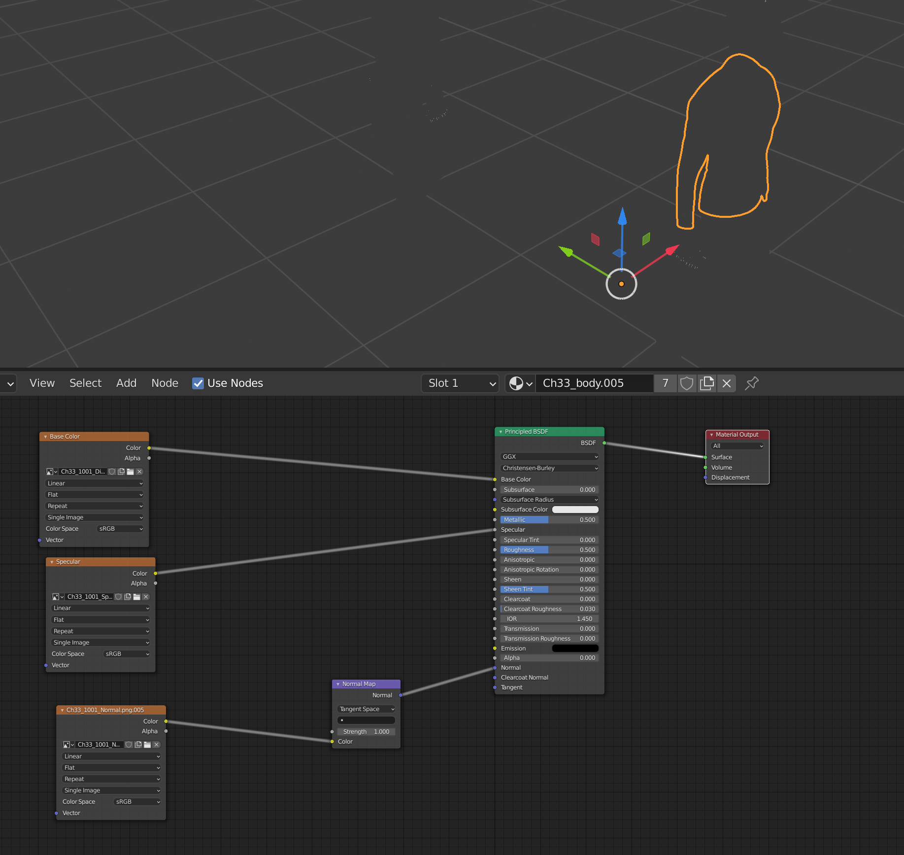

    Hola! a ver si me podéis ayudar, muchas gracias.
    Soy nuevo en el tema de texturizado (autodidacta) y estoy perdido, adjunto fotografía que habla por sí sola.
    El modelo es un archivo DAE creado en Mixamo, y las texturas las he tenido que configurar a mano.
    Todo bien hasta que rendericé en Cycles y toda la gente sale transparente.
    ¿Por qué se ven en Eevee y no en el render de Cycles?
    Muchas gracias.

    ¿Tienes el ALPHA a cero?

    Olé Solimán, muchas gracias, menudo despiste. Una cosa más que aprendo. El tema es que al importar los modelos en DAE, las texturas salían desconectadas y no tengo mucha idea. Poco a poco aprendiendo. Muchas gracias de nuevo, me has salvado la tarde loca que llevaba!
    Si sabes o alguien sabe de tutoriales que expliquen bien el tema del texturizado pues encantado de estudiarlos!
    Aprendiendo cada día!
    Feliz!
    Muchas gracias y Saludos!
