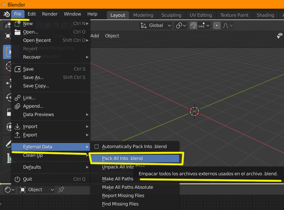

    Si ya las ha perdido, tienes que recuperarlas una una.
    Si no las quieres perder, se guardan en el mismo .blend con File > External Data > Pack all into .blend (empaquetar imágenes dentro del .blend).
Nombre: pack.jpg
Visitas: 1125
Tamaño: 296.1 KB

    Hay una opción en el menú File->External Data->Find missing files que te pregunta en que carpeta ha de buscar las texturas que faltan en una escena, y busca los ficheros que tenía antes la escena. Pero solo es una forma de recuperar los ficheros que pudieran faltar. Lo cual te llevaría a hacerlo en cada escena que tengas creada. Creo que puede hacer búsquedas dentro de subcarpetas.
