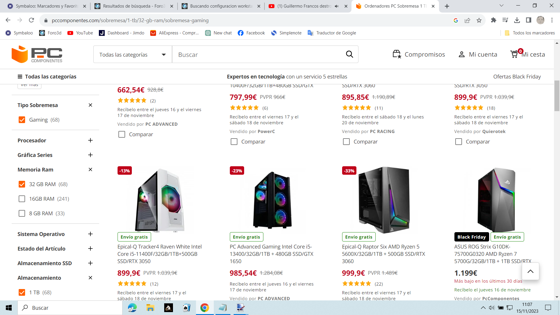

    ¿Un sobremesa?
    https://www.pccomponentes.com/sobrem...bremesa-gaming
    Aquí tienes unos cuantos para hacer comparativas.
    He seleccionado un gaming con 32GB de RAM y 1TB de almacenamiento.
    Pero puedes ir cambiando los valores de búsqueda a tu gusto para ver todos los modelos que hay.
Nombre: PC.png
Visitas: 798
Tamaño: 427.2 KB
