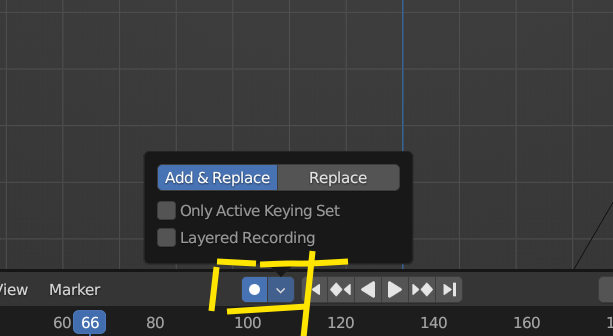

    No me ha pasado nunca, pero por lo que pones es un error con el Keying Set.
    Debes tener configurada alguna opción de que solo anime las claves preseleccionadas, y te salta ese error.
Nombre: Key Set.png
Visitas: 1098
Tamaño: 64.9 KB
    https://docs.blender.org/manual/en/l...ying_sets.html
