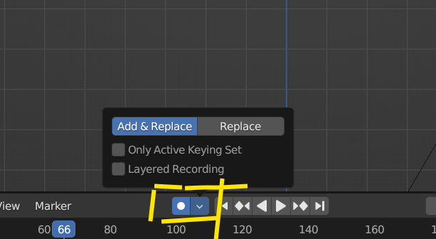

    Hardware Tengo problemas con la animación de Keyframes en mi proyecto
    Me salta el error "No suitable context info for active keying set" cuando intento crear keyframes nuevos y la animación parece no reflejar lo de la línea de tiempo, puesto que cuando muevo, por ejemplo, un fotograma, el personaje se queda estático en la última pose en vez de animarse como normalmente lo suele hacer.

    No me ha pasado nunca, pero por lo que pones es un error con el Keying Set.
    Debes tener configurada alguna opción de que solo anime las claves preseleccionadas, y te salta ese error.
Nombre: Key Set.png
Visitas: 379
Tamaño: 64.9 KB
    https://docs.blender.org/manual/en/l...ying_sets.html
