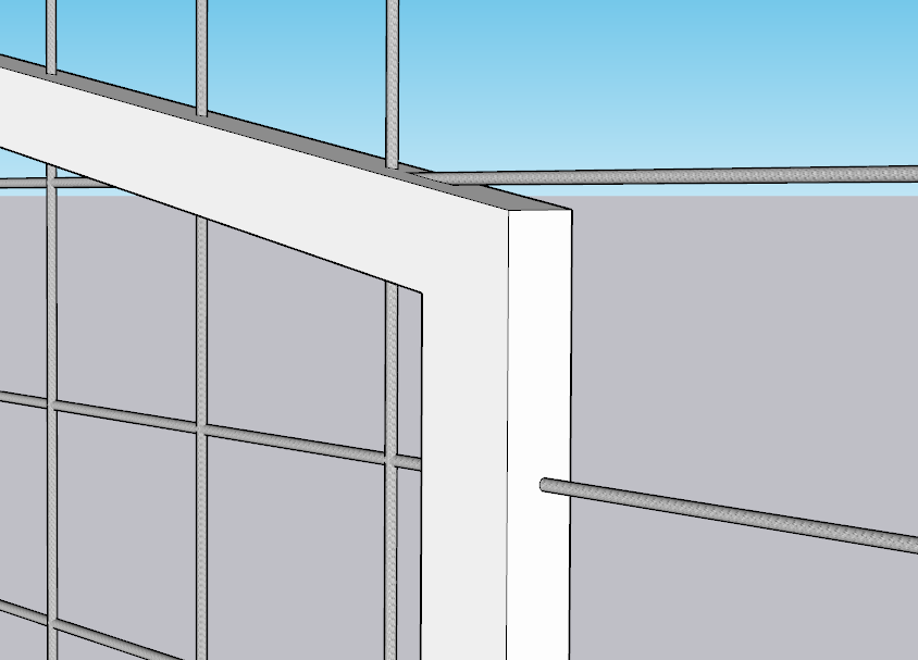

    Hola. Empiezo con el uso de SketchUp. El tema es que formo una figura tipo triángulo, le doy grosor y profundidad. Creo una estructura de techo tipo cercha. Luego, tomo un componente de las librerías de SketchUp (malla metálica). Lo que intento hacer es poner esa malla para cubrir toda la cercha y cortar el excedente.
Nombre: cercha.png
Visitas: 625
Tamaño: 68.7 KB
    He tratado de varias formas, pero no encuentro cómo.
    Saludos.
    Alejocr2003
    40,671
    Rellenar un triángulo con malla metálica en SketchUp 2023
    Hola, para rellenar un triángulo con un componente en SketchUp 2023, recortando el componente, deberías hacer lo siguiente generalmente.
    • Crea el triángulo y dale grosor y profundidad.
    • Importa el componente de la malla metálica a tu modelo.
    • Selecciona el triángulo y el componente de la malla metálica.
    • Haz clic en el botón Recortar de la barra de herramientas Modelado.
    El componente de la malla metálica se recortará para adaptarse al triángulo. El exceso de componente se eliminará.
    Te dejo una forma más detallada
    Crea el triángulo y abre un nuevo archivo de SketchUp y crea un triángulo. Puedes hacerlo dibujando tres líneas rectas que se conecten en los extremos.
    Dale grosor y profundidad al triángulo y selecciona el triángulo y haz clic en el botón Atributos de la barra de herramientas Modelado. En la ventana Atributos de forma, establece el grosor y la profundidad del triángulo.
    Importa el componente de la malla metálica y en el menú Archivo, selecciona Importar. Busca el archivo del componente de la malla metálica y haz clic en Abrir.
    Selecciona el triángulo y el componente de la malla metálica. Puedes hacerlo haciendo clic en cada uno de ellos mientras mantienes presionada la tecla Ctrl.
    Haz clic en el botón Recortar, el componente de la malla metálica se recortará para adaptarse al triángulo. El exceso de componente se eliminará.
    Consejo: Para obtener mejores resultados, puedes ajustar la posición del componente de la malla metálica antes de recortarlo. Puedes hacerlo haciendo clic y arrastrando el componente hasta que quede en la posición deseada.
    Alternativa: Si no quieres utilizar el comando Recortar, puedes crear un nuevo componente que contenga el triángulo y el componente de la malla metálica. Para ello, sigue estos pasos:
    • Haz clic en el botón Crear componente de la barra de herramientas Modelado.
    • En la ventana Crear componente, escribe un nombre para el componente y haz clic en Aceptar.
    El nuevo componente tendrá la forma del triángulo con el componente de la malla metálica recortado.
    Espero que esto te ayude, un saludo.
