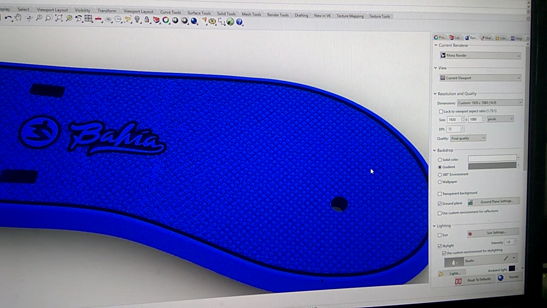

    Hola, tengo un PC algo modesto que me a ayudado mucho diseñando en Rhinoceros, pero la mayor parte de mi tiempo se va al momento de guardar, el proceso de convertilo a mallas demora mucho por las texturas, que muchas veces tienen que tener buena resolución.
    Tengo un procesador Ryzen 3 2200g, 12gb de Ram ddr4 a 2666mhz, en un inicio tenía solo 4gb y el programa de colgaba y se cerraba a veces. Por el momento solo puedo actualizar un componente y quisiera saber cuál es el que más me ayudaría a acelerar el proceso de conversión de superficies a mallas, solo trabajo con archivos STL, casi no hago renderizados.
    Por ejemplo en el modelo de abajo solo lleva esa textura aplicada con displacement, tiene 0.2 de altura, está en very high, refine steps 2, refine sensitivity 1 y máximo número de polígonos al momento de pasarlo a mallas, tengo que hacerlo así porque si no varios cuadritos salen partidos, ya van a ser casi 2 horas y no termina. Según Rhinoceros se está creando una malla con 7855 puntos y 9783 polígonos.

    Son muy pocos polígonos. No tengo ni idea del programa, pero son piezas sencillas, debería ser todo más fluido, y como no tengo ni idea de dónde puedes tener el problema, cuando hagas la conversión a malla, mira en el administrador de tareas que uso tienes de CPU, fíjate si trabajan muchos núcleos o solo tienes uno muy ocupado, fíjate que tengas memoria disponible, y sobre todo mira que el disco duro no esté trabajando mucho. ¿Qué disco duro tienes? Gráfica supongo que será la del procesador ¿no?

    La cantidad que puse al parecer era porque se colgó Rhinoceros, volví a hacer el proceso y marcaba más de 500 mil polígonos. El 90% de la carga de polígonos se va en las texturas.
    Si, uso la gráfica del procesador y el disco duro siempre está al 100% es un SATA. No tengo claro si lo que me ayudaría más con éste detalle de las mallas sería mejorar el procesador, la Ram o una tarjeta gráfica. Sé que lo ideal sería mejorar todo pero como comenté, por ahora solo puedo actualizar uno.

    He probado hoy y al estar en el proceso de mallado el procesador está entre el 30% y 50%, la Ram es lo que siempre está ha 85/87%, la GPU al 1/3% y el disco duro ahora que veo bien no pasa del 40%. Creo que agregar unos 8GB de Ram aliviaría un poco el proceso.
