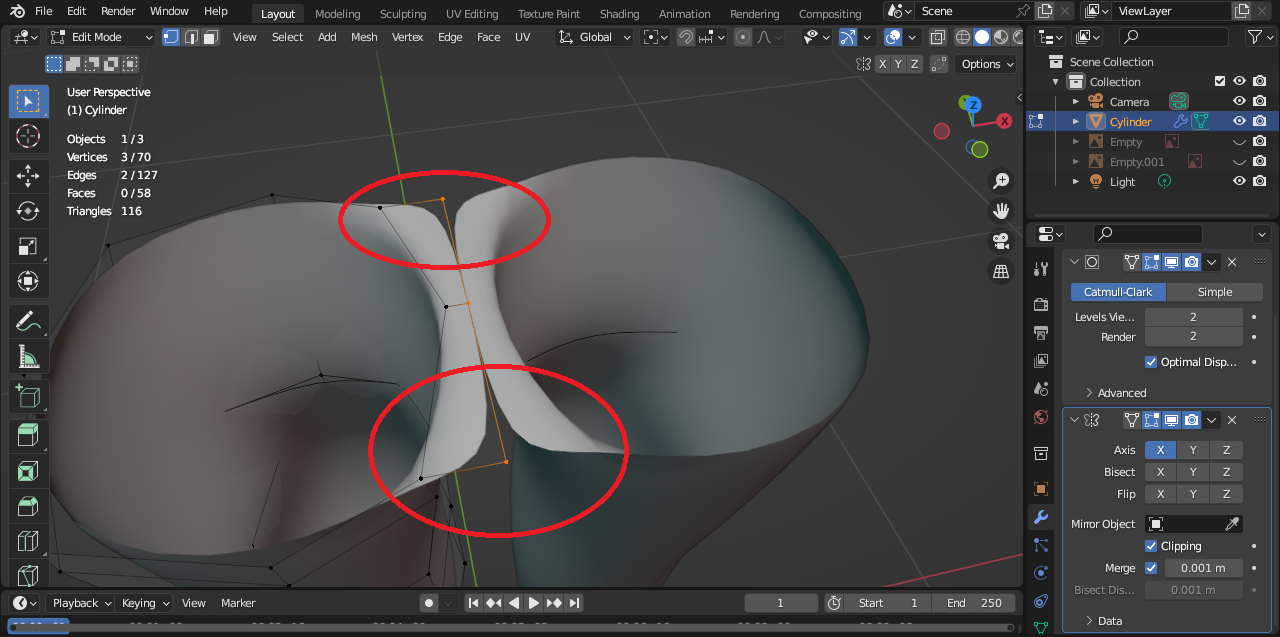

    Buenas tardes/noches, tengo este problema que al usar el mirror en el centro se unen bien los puntos (tengo Clipping activado) pero no se rellena como quisiera en las esquinas. Que opción debo tocar para que rellene ese espacio en las puntas unidas? gracias a todos desde ya.

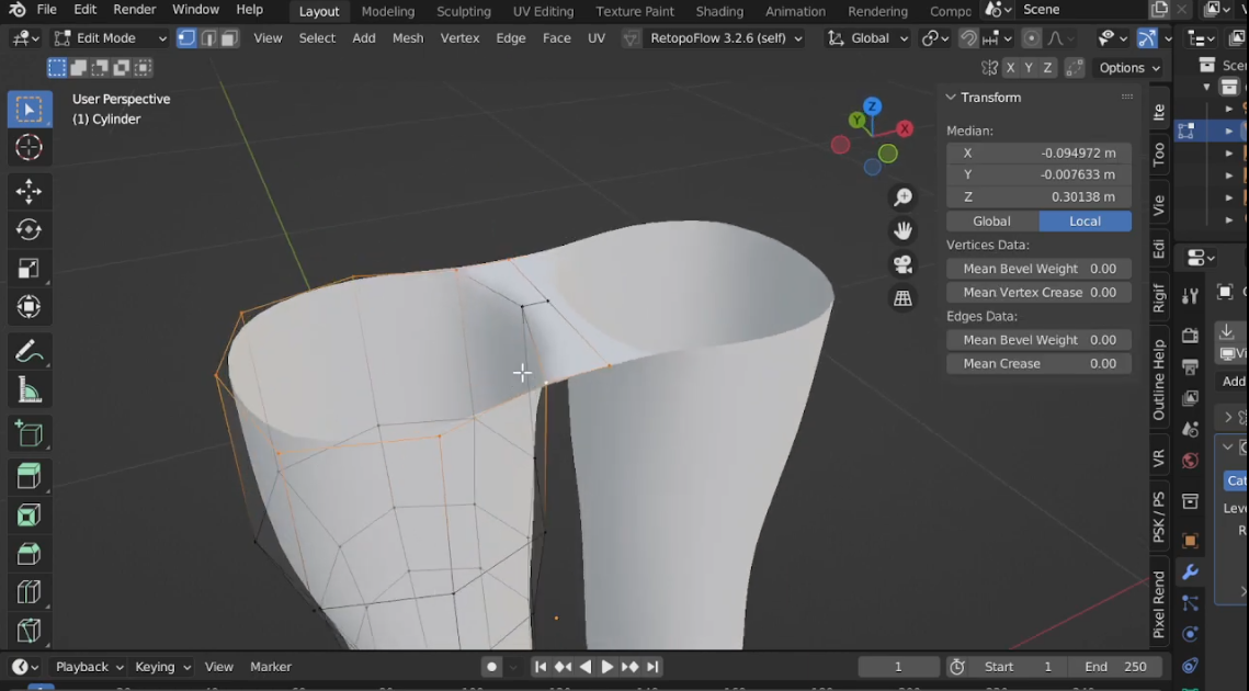

    Y así es como quiero que me quede aqui abajo dejo referencia

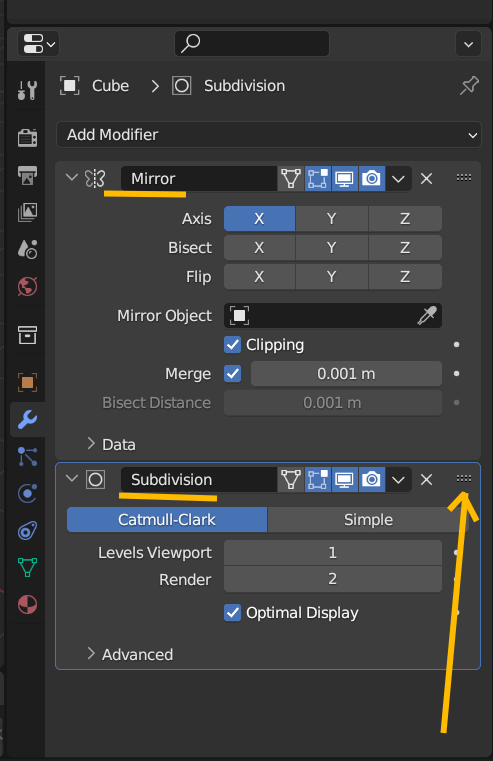

    Mira el orden de los MODIFICADORES.
    Si pones primero el de Subdivision Surface y luego el Mirror, suele pasar eso, pues el objeto se curva con el primer Modificador.
    Cambia el orden de los modificadores poniendo el primero el Mirror y el segundo el de Subdivision Surface.
    Recuerda activar en el del Mirror la opción de CLIPPING, que es como un imán, que une los vértices centrales.
    Puedes ARRASTRAR los modificadores desde la parte derecha en una marca que hay.
    Sí, me funcionó. Muchísimas gracias de verdad. Nunca me lo hubiera imaginado, soy muy principiante aún en esto. ¡Saludos!
