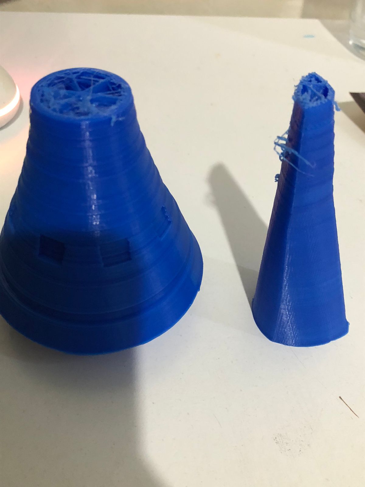

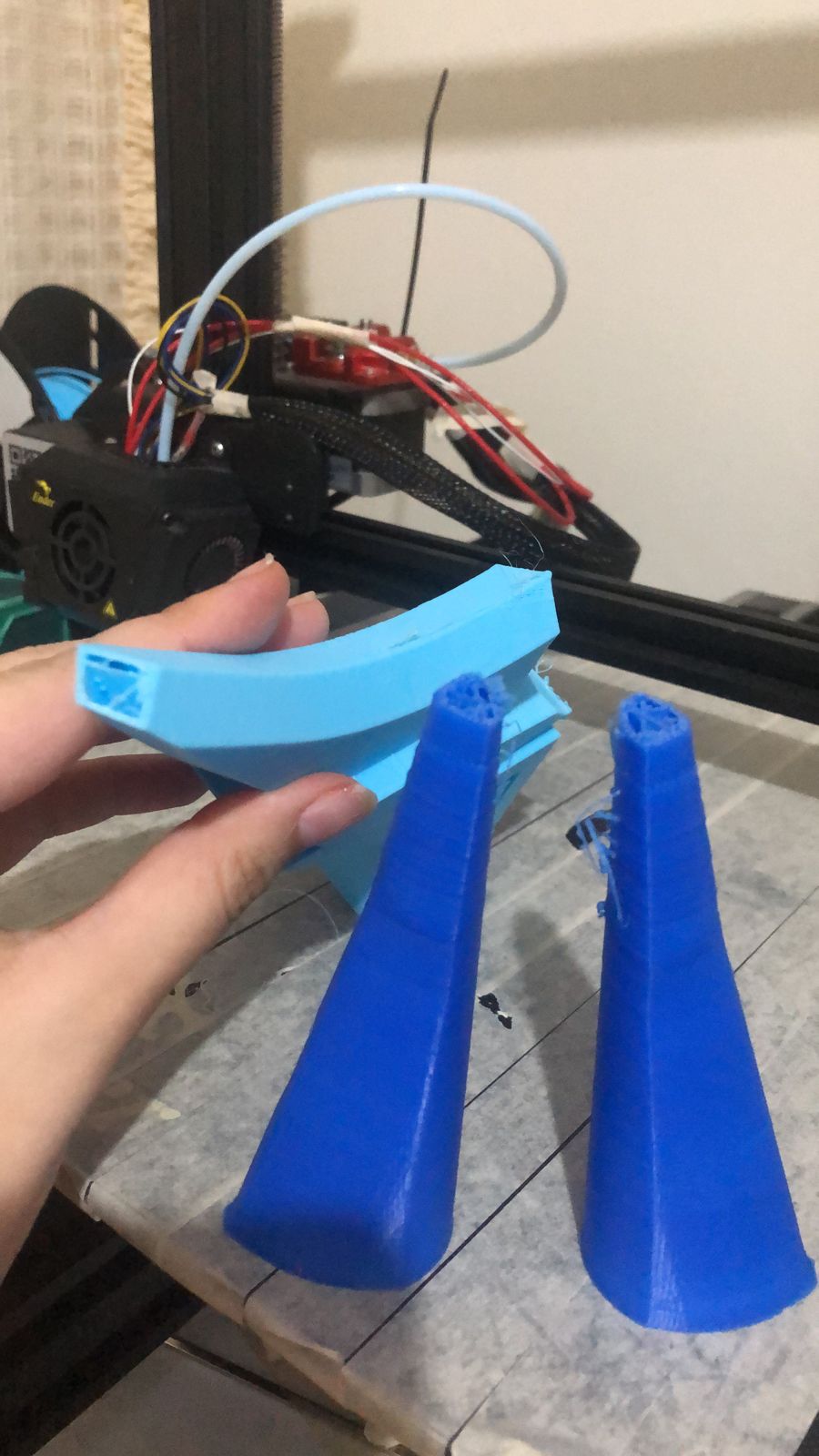

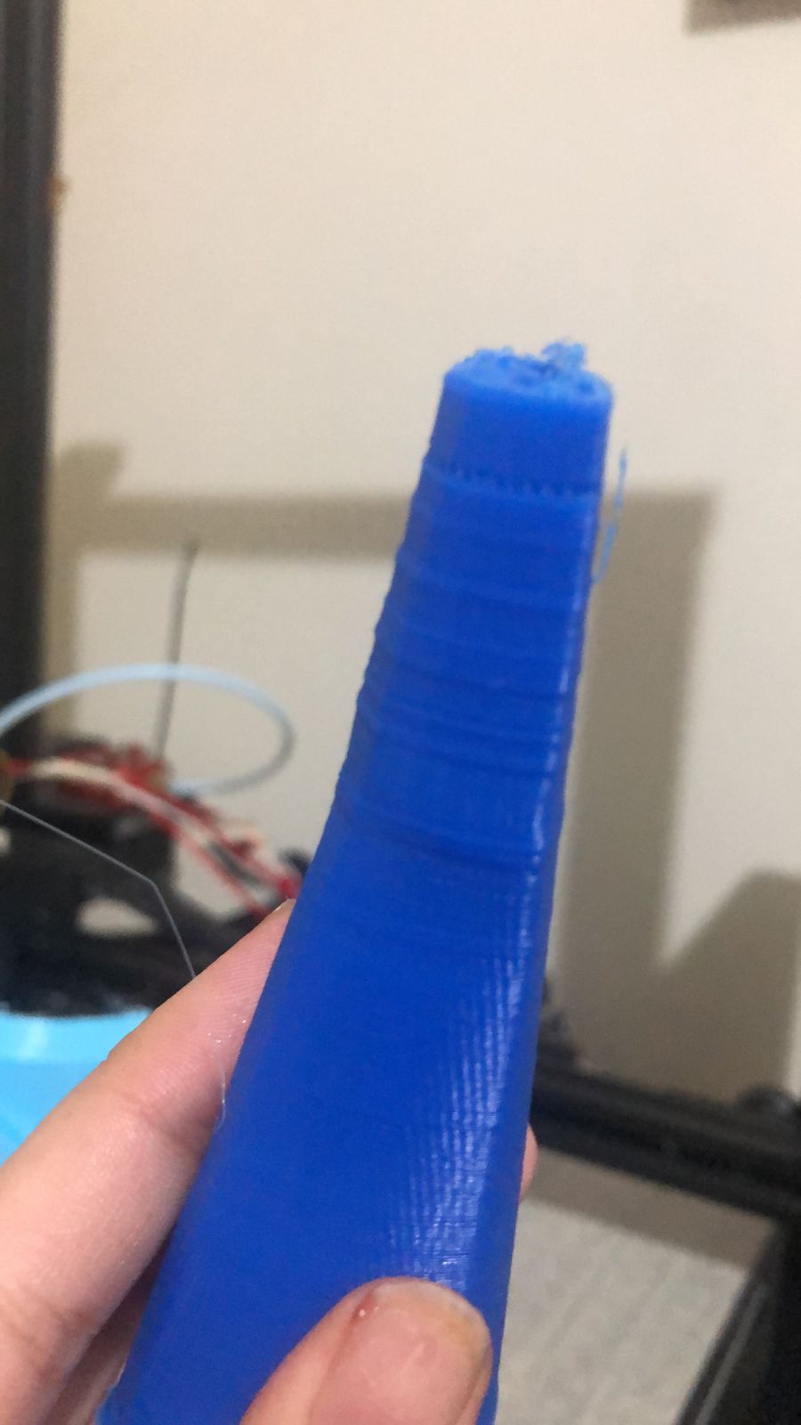

    Hola de nuevo. Ayer, pensé que mi filamento estaba causando problemas de atasco, ya que la impresión se detenía a cierta altura de la capa y tuve que limpiar la boquilla unas 5 veces. Les dejo fotos de las piezas y del punto donde se detiene la impresión.

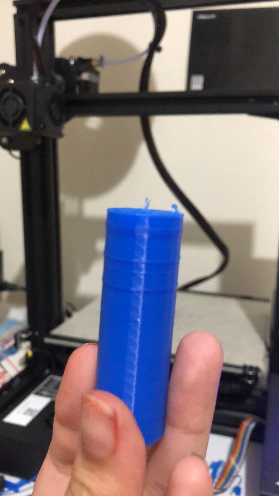

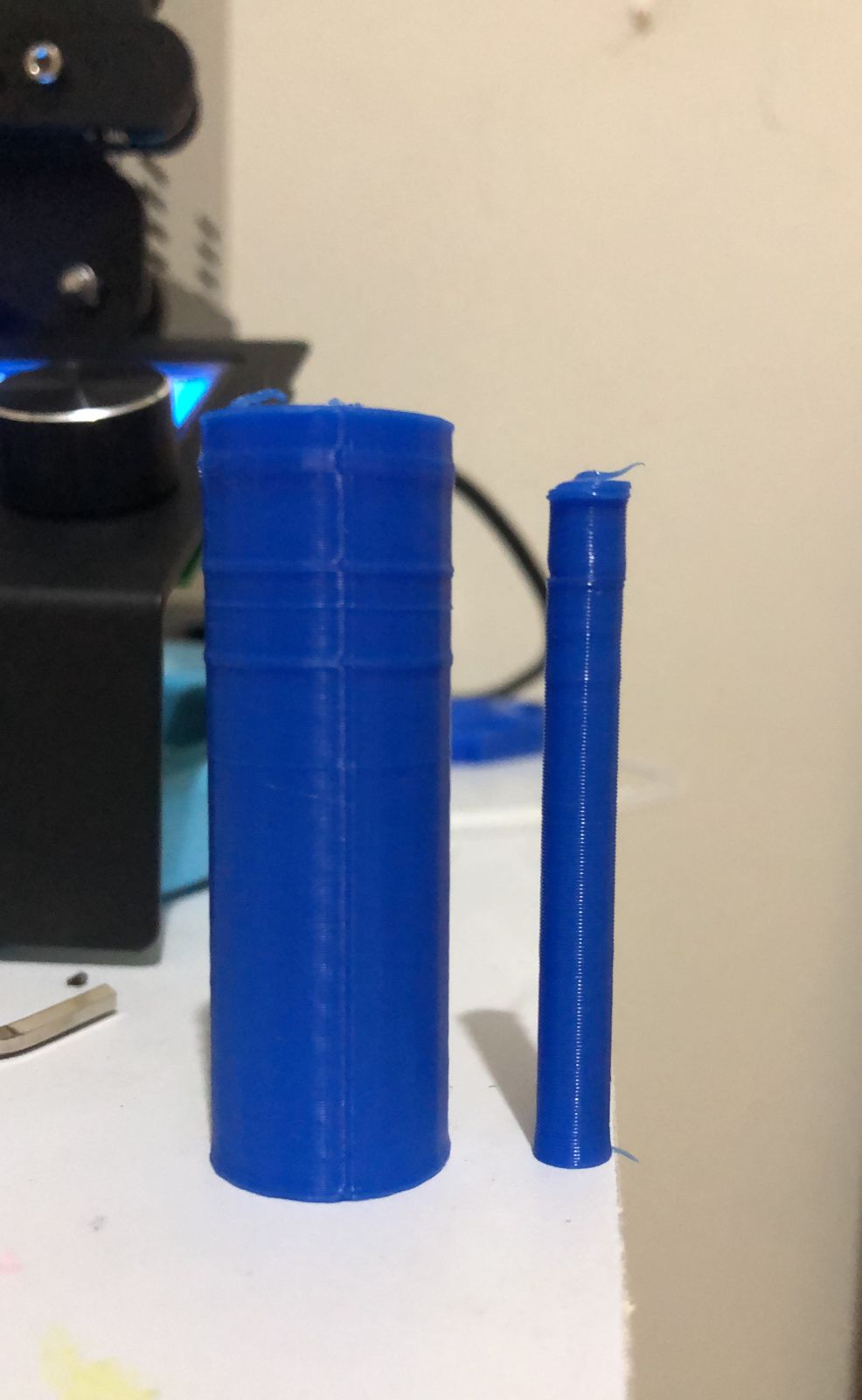

    Decidí hacer una impresión de un cilindro para observar la impresora y ver si había pérdida de pasos o problemas de temperatura, entre otras cosas.

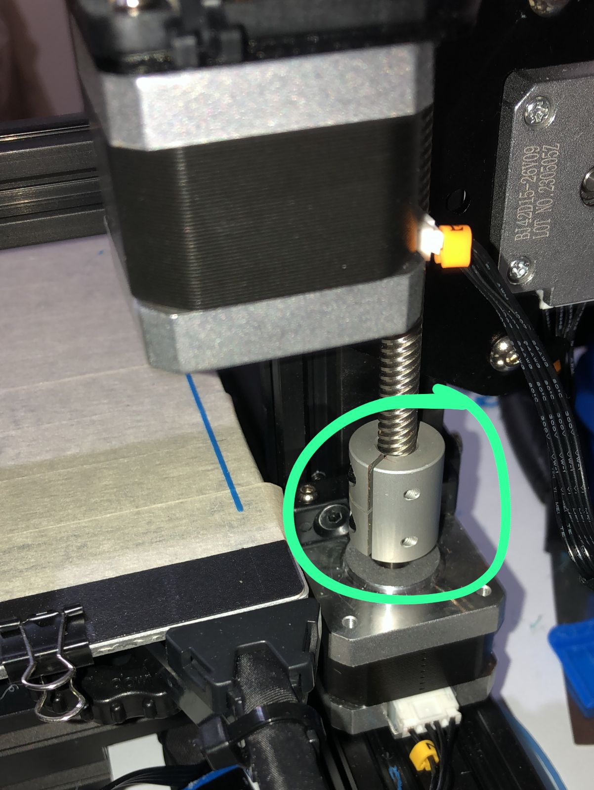

    Durante estas pruebas y observaciones, me di cuenta de que el problema está causado por esta pieza:
Nombre: ea6d338b-d5b2-42ec-bbeb-8932673fbf14.jpg
Visitas: 152
Tamaño: 230.4 KB
    Cuando comienza a subir, todo parece funcionar bien, pero a mitad de camino o más arriba (la altura varía), la pieza gira pero no hace que la varilla gire. Esto provoca que se imprima dos veces la misma capa y que la boquilla se obstruya porque no se eleva en esa capa. Luego, la impresión sube nuevamente una capa, pero después de algunas capas, deja de subir. No estoy seguro de qué tornillo apretar o si debo desarmarla y volver a armarla. Es una Ender 3 S1 y la adquirí nueva hace una semana.

    Tiene dos tornillos dentro que deberían de poder apretar con la llave ALLEN más pequeña.
    Oct 2022
    20
    Muchas gracias sí era eso!!
